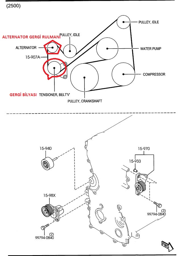

Havaların soğuması ile birlikte aracı ilk çalıştırma da soğuk motordan gelen malum ses çoğalmaya başladı. yurt dışı forumlar ve youtubeden de baya bir araştırdım. Başlıca  3 sebebi var
1: alternator gergi rulmanının işlevini yitirmeye başlaması
2: gergi bilyasının işlevini yitirmeye başlaması
3: v kayışın değişim vaktinin gelmesi.
3 ünü de değiştirmek istiyorum.
gergi rulmanı tamam netten kolaylıkla bulabiliyoruz.
gergi bilyası takozla birlikte satıldığı için fiyatı tuzlu, sadece bilyayı değiştirmek daha mantıklı. e bay de mevcut. buradan
v kayış da çok opsiyon var kafam karıştı. tam olarak ebatını bilen arkadaş varsa paylaşabilirse sevinirim.
