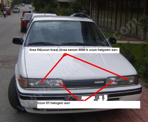

By_JeSTeR_ (sinan) arkadaşın sayesinde aracımdaki h4'ün sadece kısa olmadığı yani uzun kısa olduğunu öğrendim. 91 mazda 626 ilginç bir araba. iç tarafta uzunlar var h1. Dışta h4 var uzun kısa.
aracıma h4 tek devre (kısa xenon uzun halojen (sarı) xenon kit taktırdım bir kaç gün önce. Bazı arkadaşlar verim alamadıklarını forumda yazmışlar fakat ben memnunum harika gösteriyor onuda bırakın eskisiyle kıyasladığımda çok süper. Bu arada by_Jester ' teşekkürler..

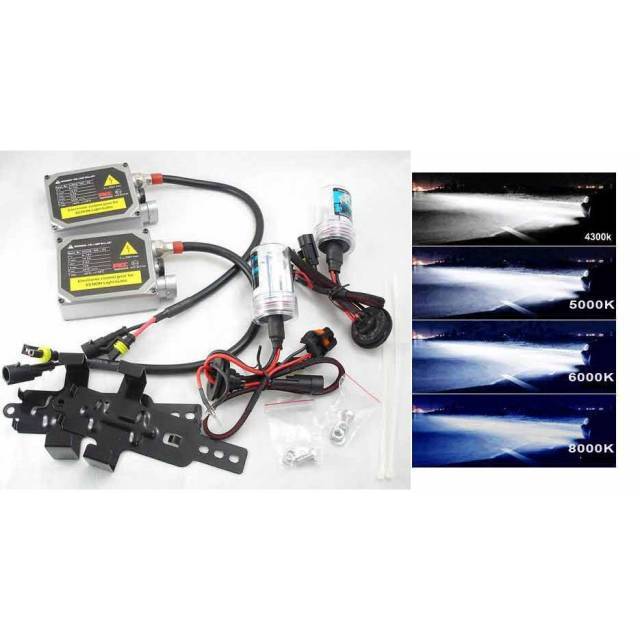

Aldığım ürünün Markası Smart eye silver H4 (tek devre kısa xenon uzun halojen sarı) 6000K. Bu ürünü 100 TL'ye aldım bir yıl birebir değişim garantisi var. 120-130 TL'ye Çift devre olanıda var yani uzun kısa xenon olanı ama sellektör olayı ve xenon'un ısınma saniye süreci sebebi dolayısıyla çift devreyi tercih etmedim, bana göre uzunun xenon olmasının bir anlamı yok zira ben sellektör haricinde uzunu kullanmıyorum.
Bilindiği üzere xenonların 4300K 6000K 8000K ......  gibi değerleri var bunların 4300K gün ışığı 6000K beyaz 8000K beyaz ama biraz mora kaçan renkleri mevcut. Ben 6000K tercih ettim iyikide etmişim sade beyaz.
Montajı daha önce kendi arabasına montaj yapmış bir arkadaşıma yaptırdım, uğraşsam bende yapardım zira soketleri birbirine takıyorsun başka bir esprisi yok. Aracımızda yer çok müsait oldığu için balastları uygun yerlere vidaladık, farın arkasındaki kapağıda kalın matkap ucu ile delerek genişlettik çok güzel oldu toplam 30 dakika sürmedi montajı. Montajla ilgili videolarda internette mevcut.
Bu arada xenonlar beyaz parklar sarı oldu sarı ampülleri söküp beyaz yanan ledli ampül taktım parklarda beyaz yanıyor.
Şimdi kısalarım resimdede görüleceği üzere dışta olan beyaz xenon , uzunları yaktığımda yada sellektör yaptığımda xenon sönüyor halojen sarı yanıyor ve içteki h1(uzunlar) yanıyor. :tey:

Kelvin değerleri ve benim aldığım ürünün resmi ektedir.
