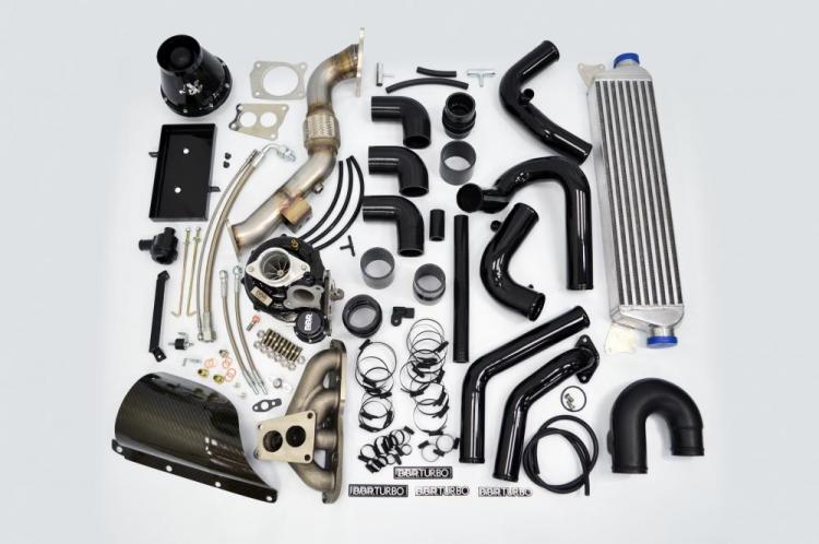

    • Tamamen yenilenmiş, 2015 yılı ve sonrası üretilen Mazda MX-5/Miata ND 2.0 araçlar ( RF de dahil ) için turbo.

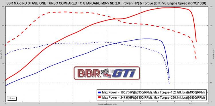

    • Güncelleme sonrası motor 252 HP ve 320 Nm tork üretmeye başlıyor.
    • 0-60 mil/saat yani 0-96 km/saate sadece 5 saniyede çıkan aracın hızı 255 km/saat ile sınırlandırılmıştır.
    • Fabrika çıkışı Mazda güvenlik özellikleri ve MOT emisyon uyumluluğu korunmuştur.
    • Fabrika kalitesinde uygulama yapılır ve istenirse araç tamamen orijinal haline döndürülebilir.
    Turbo ile güçlendirilen SKYACTIV-G motor maksimum gücünü 7.150 devirde, maksimum tork değerini 3.250 devirde veriyor. 2.750 ile 6.500 d/d aralığındaysa 271 Nm tork alınabilen aracın 0-100 hızlanması ise fabrika verilerine göre 2 saniye düşerek 5 saniye civarında oluşuyor.
    BBR Mazda MX-5 Stage 1 Turbo - Güç Eğrisi
    BBR Mazda MX-5 Stage 1 Turbo - Parçalar
