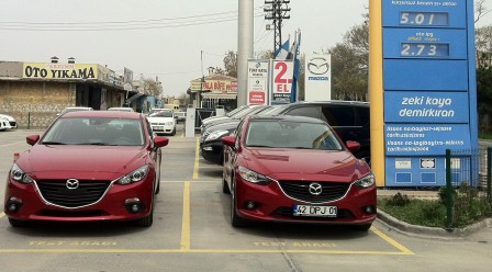

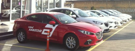

Arkadaşlar Türkiye ye ilk gelen mazda3 ilk olarak Konya ya gelmişti demek istiyorum bir kaç gündür yoğunluktan sizlerle paylaşamadığım ama 03/04/2014 cumartesi sabah 08:15 te mazda bakımına gittiğimde TAZEKUZU Showroom da hazır bekliyordu.

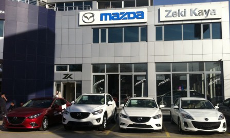

yani geçen cuma akşamı konya ya gelmiş ve türkiye ye gelen ilk aracı Konya Mazda Yetkili Bayii Zeki Kaya Otomotiv direk almış getirmiş.
yani aranızdaki birçok arkadaşımızdan daha önce tanışmış olduğumuz bu hoş canavarla ilgili o gün sabah çektiğimiz fotoları gecikmeli de olsa gönderiyorum.
öncelikle Halit BOLKAN abimizin geçen ay içerisinde Konya Mazda Bayisinde Mazda Türkiye Yetkilileri ile birlikte yaptığı Skyactiv teknolojilerini konu alan bilgilendirme toplantısına katılmış olan bir mazdacı olarak bu yeni kuzunun da eski mazda3 ün ötesinde bir dinamizme sahip olduğunu peşinen kabullenmemiz gerektiği kanısındayım.

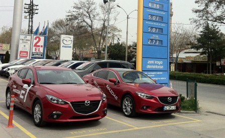

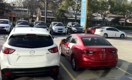

bu da fotoların devamı..
kuzunun sedanı mazda6 ile çok benzeşiyor, hatcback göre biraz kısa ölçülerde olmasına rağmen gerçekten hoş bir tasarımı var.
mevcut kasaların arka koltuk diz mesafesi bagaj (golf 7 de bile arka koltuk diz mesafesini jettaya benzetmek için bagajı ufaltmışlar ) küçültülmeden yapılmış. nasıl mı ? tabiki küçülen motor dizaynı aracın ön konsolunun biraz daha motor kabinine doru konumlandırılmasıyla hem ön hem arka yolculara daha ferah mekan sağlanmış diyebiliriz.
yeni şanzumanda ise zaten piyasada mevcut 4 farklı otomatik vitesin tüm artılarını bir arada toplayan yeni nesil skyactive transmisyon var ki yakıt tasarrufunda skyactiv motora katkı sağlamaktadır. hatta objektif olarak baktığımızda bugun toyota 1.5 skyactiv motora talip olmuş vaziyettedir.
yani eleştirilerimizi dün küvezde olan ve bugün yeni yeni büyüyen bu skyactiv teknolojilerini yeterince (teknik ve ticari ve kullanıcı açısından vb.) iyice anlayarak yapmamız gerektiğini düşünmekteyim. saygılarımla
