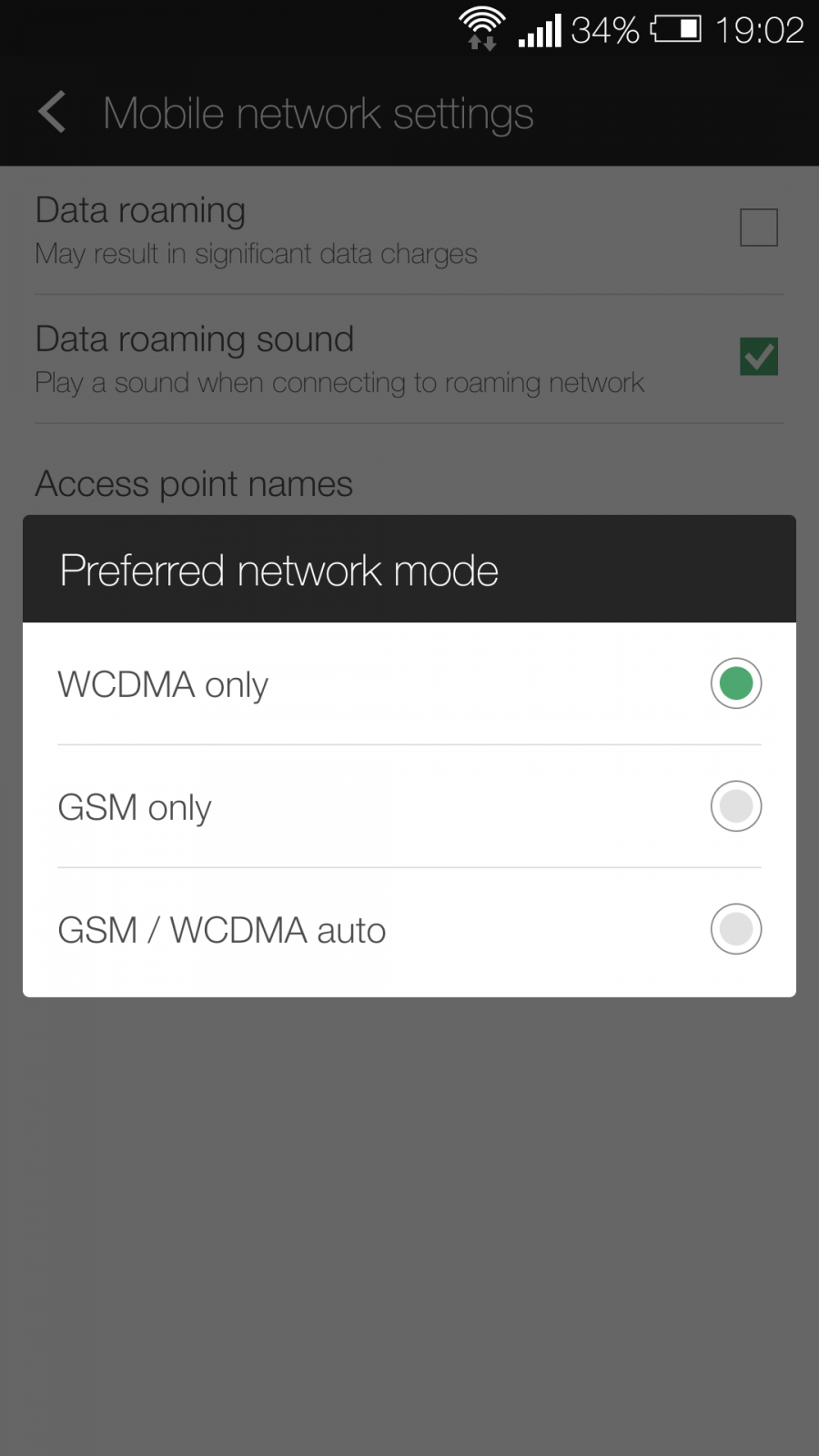

Ben de HTC One M7 ile bağlantı sıkıntısı yaşadım
Hatta ilk seferde araba tanıdı ve bağlandı fakat sonraki denemelerimde başarısız odum.
Şimdilik çözümünü bulduğum küçük bir yöntem var
Şöyle bir tavsiyem var android kullanıcılarına, resimde de görüldüğü gibi mobil veri arama kısmında sadace WCDMA kısmını seçersek telefon sadece 3G'yi arayacağından EDGE kalitesini aramayıp bağlantı kopması olmayacaktır. Otomatik modu seçerseniz, telefon iki mobil veri arasında kalıp bağlantı kopması yaşayabilir, Sadece GSM'i de seçebilirsiniz ama internet hızınız daha yavaş olur.
***minik bir not
Belki telefonumdan kaynaklanan bir sorun ama şunu da söyleyeyim. Wifi Hotspot ile Bluetooth'u aynı anda çalıştıramıyor sanırım araç. Emin değilim ama ya telefon ikisini bir arada yapamıyor ya da Mazda. Diğer telefonlarla olan wifi paylaşım ve bluetooth paylaşımlarında sıkıntı çekmedim ama enteresan bir şekilde arabada yaşıyorum***
Ben böyle düşünüyorum, daha önceleri hiç bağlantı sağlayamıyordum şimdi ise fena değil, denemenizi öneririm :)
