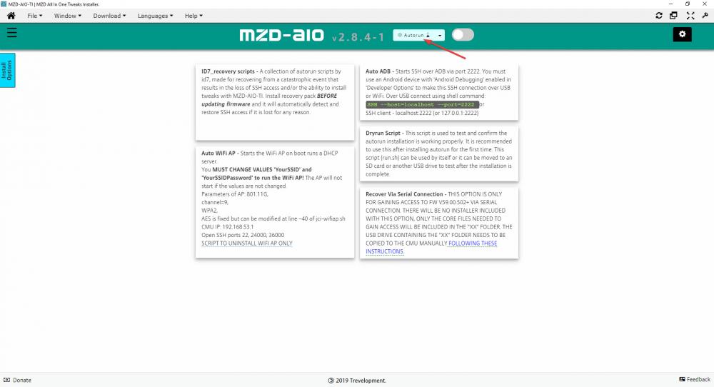

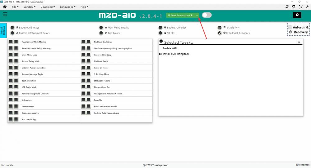

59.00.502 sürümüne geçmeden önce id7 script ini AIO ile yüklerseniz, güncelleme yaptıktan sonra da tweakleri kullanabiliyorsunuz. Sırasıyla yapmanız gerek işlemleri aşağıda paylaşıyorum. Eğer halihazırda 59.00.502 sürümünde ya da daha üst bir sürümde ve tweak yükleyemez durumda iseniz, CMU'yu söküp, bilgisayara seri bağlantı yapmaktan başka şansınız yok. Bunun nasıl yapıldığını da ileriki zamanlarda gerek görürsem anlatacağım.
ID7 script kurulumu:

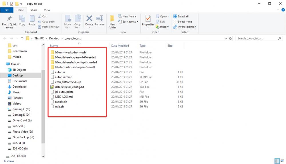

En son işlem olarak kırmızı ile işaretlediğim dosyaları fat32 ile formatlanmış bir usb flash diske kopyalıyoruz ve araca takıyoruz. Belli bir süre geçtikten sonra araç yükleme işlemine başlayacaktır. Gerekli onay tuşuna bastığınızda yükleme işlemi tamamlanıp, CMU kendini reset edecektir.

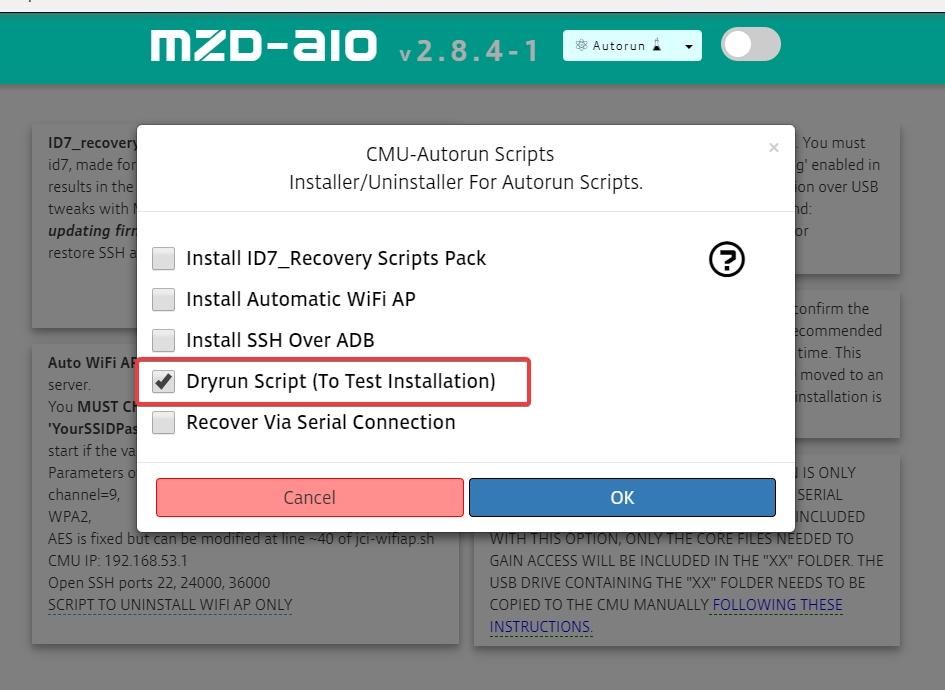

Eğer yapılan bu işlemin başarılı olup olmadığını test etmek istiyorsanız, yukarıdaki işlemlerin aynısını tekrar boş bir usb diske uygulayın. Bu sefer Install ID7_Recovery Scripts Pack yerine Dryrun Script (To Test Installation) seçeneğini işaretleyin. Bu script, yapılan işlemi test edecek. Eğer usb diski araca takıp bir süre bekledikten sonra işlem başarılı gibi bir mesaj alıyorsanız sorun yok demektir.

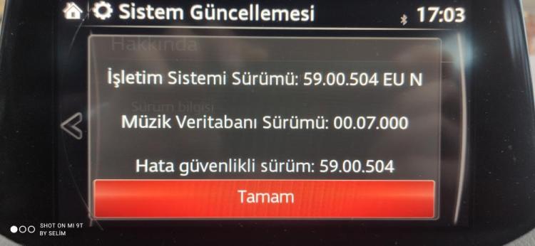

4 saat önce, Fatihozturk1234 :
Arabayı aldiğimda 59## sürümündeydi zaten nasıl anlayabiliriz  tweak yüklü olup olmadığını??
