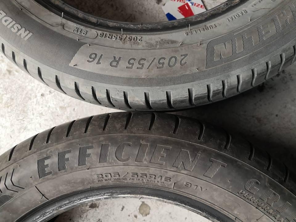

Bugun goodyear efg performace lastik taktirdim. Tanesi 340 lira. Made in Turkey.
Daha sessiz bekliyordum. Onceki lastiklerim barum 2 idi. Sol iki lastik bozulmus. Ugultu yapiyordu.
Acikcasi 1400 lirayi bosuna verdim gibi hissediyorum.

O lastiğin Türkiye üretimi mi varmış? Aynısını aldım 4 kanallı almanya üretimi. 315’e aldım ben de. Streçli faturalı gönderdi n11. Primacy 3’ten daha sessiz bir lastik. Ben mumnunum.

Yaklasik 100 km kullandiktan sonra Goodyear Efg Performans lastiklerinin bana gore olmadigina karar verdim.
Yol tutus fren vs. iyi ama araba asiri sertlesti. Burada bizim aracin suspansiyonlarindan neden sikayet edildigini yeni anladim. Arabanin arkasindan lok lok ses gelmeye basladi
Meger arabam eskiden pambık gibiymis 😁
Lastikciyle konustum ve ilk firsatta Barumla degistirecegim.

Goodyear Efg Perf. yumuşak lastiktir. Lastik basınçları kaç? Fazla şişirilmiş olabilir.
Bilindik lastik markası varken, Barum gibi ne idüğü belirsiz bir lastiğe geçmezdim.
Lok lok ses, (büyük ihtimalle) takoz ya da amortisörden kaynaklı olur.

Lastik basinci 34 idi  Ben 30 a kadar dusurdum  Ziplama bir miktar azaldi  Ama bu basinc tabiki onerilen basinc degil
Bana yumusak yanakli ve cabuk biten lastik lazim demek ki. Cinku benim icin en onemli kriter yumusak surus  Citroen C5 mi alsam acaba :)
Bu arada efg per. lastigin traction degeri A. İslak kuru degerleri de B,C. Kagit uzerinde guzel bence. Eagle sport modelini de kullanmistim. Onlar da fena degildi
Daha once conti 3 kullanmistim. Acikcasi kisa bir sure sonra takasta kullanip yokohama almistim.
Belki de sorun duygusaldir.

Bugun yenı efg  goodyearları arkalara taktım Prımacy 4 gore yanakları asırı yumusak goodyearın. Orda baktım mıchel bayısınde. Diş de eritmıyor kolay kolay. Sattıgım 4 adet goodyearın 2 sı 5mm 2 si 6mm halen diş vardı kumpasla ölçtuk

1 haftalık Goodyear lastikleri satıp, Barum 3 lastik taktırdım. Arabayı tekrar sevdim.

Çok ilginç yahu. Konfor mu arttı? Aynı basınçta yürüyen lastiklerde böyle bir fark olmaması lazım, hele ki efficient grip gibi peluş bir lastikten sonra. Model ismi nedir Barum'un?
Ben de effecient griplerden mağdur olan azınlıktaydım. Bilhassa ıslak dönüşlerde gelen gart gurt sesler. Arabanın her şeyini gösterdim, ustanın birisi lastikten bu diyinceye kadar.

Konfor belirgin seviyese artti. 30psi hava basilmis goodyear lastikler, 33psi hava basilmis barum lastiklerden daha sertti.
Bendekiler 3 kanalli, Turkiye uretimi lastiklerdi. Yol tutus acisindan ve asfalt, duzgun yolda basarili lastiklerdi. Ama biraz bozuk yolda aeaba ziplayip duruyordu.
Belki yurtdisi uretim olanlar yumusak yanakli olabilir.

3 kanallı gy’ler egea oem lastikleri. 4 kanallı avrupa yapımı lastikler ile arasında ciddi farklar var. Karıştırmamak lazım.
Gy’lerin yanakları yumuşak. Hatta bu yüzden lastik inik gibi bile duruyor. Sert yanaklı yorumu alması ilginç. Kaldı ki tyrereviews.com da gy’lerin en konforlu lastiklerden biri olduğunu görüşü kabul görmüş.

Öyle desene abı 3 kanallı bı ıse yaramaz 4 kanallısı ödüllü lastık.  Çünkü 4 kanallı yanakları aşırı yumusak .3 kanallsı Fiat Egea lastıgı

Bizim araclar dıgerlerın 0.5 0.7 mm felan daha basık Yanaklar yüzden hatta 1 cm bıle olabılır. Çünkü ibrahım kumpasla ölçmüstü takılmamıs efg dıger lastık yanagından  0.3 mm düşüktü. Araç agırlıgıyla 6 7 mm basar bence
