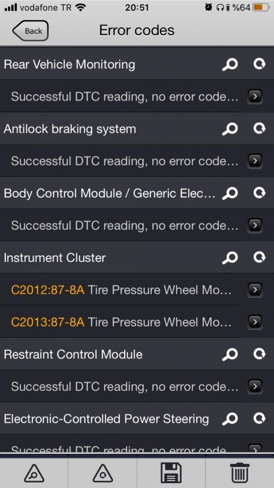

Merhaba arkadaşlar daha önce bu konu altında yapılan yorumlara baktım hepsini okudum ama bir çare bulamadım 16 inç jant lastikten 18 inç jant lastik taktım ilk başta hiçbir sorun yoktu sonra bir çukurdan geçtim lastik basınç ışığı yanıp sönmeye başladı sonra sabit yandı aracı her çalıştırmamda da yanıp sönüyor sonra sabit yanıyor lastik basınçlarının hepsini aynı seviye çektim sorun devam etti jant değişiminde ön sol lastik sibobu kırılmıştı normal sibop taktık sensörü de janta yapıştırdık sonra sensör janttan ayrılmış tekerleğin içinde dönüyordu bu şekilde bile çalışıyor du ne olduysa o çukurdan geçtikten sonra oldu sert de girmemiştim sonra ön sol lastikte ki sensörü çıkardım gözle görülür bir hasar yoktu meslek icabı içini açtım bataryasını ölçtüm 3v olması gereken batarya 2.6 v gösteriyor 9 yılda normal düşmesi sensör devresinin sağlamlık kontrolünü sensör akım çekiyor mu diye bakarak yaptım sensör akım çekiyor ama frekans üretip iletiyor mu derseniz bilemem şuanda son olarak arıza ışığı yanıp sönüyor sonra sabit yanıyor zararı yok ama gözüme batıyor bu sorunu nasıl çözebilirim yardımcı olur musunuz

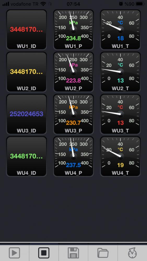

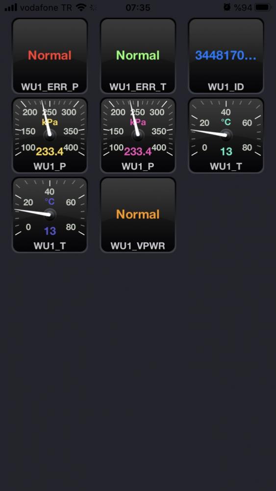

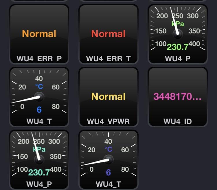

2.6 volt biraz kritik bir değer değil mi? pili değiştirdiniz mi?

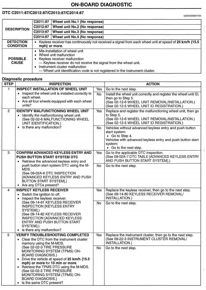

2. Nesil mazda3'te bahsedilen tuş yok, reset işlemini serviste cihazla yapıyorlar.

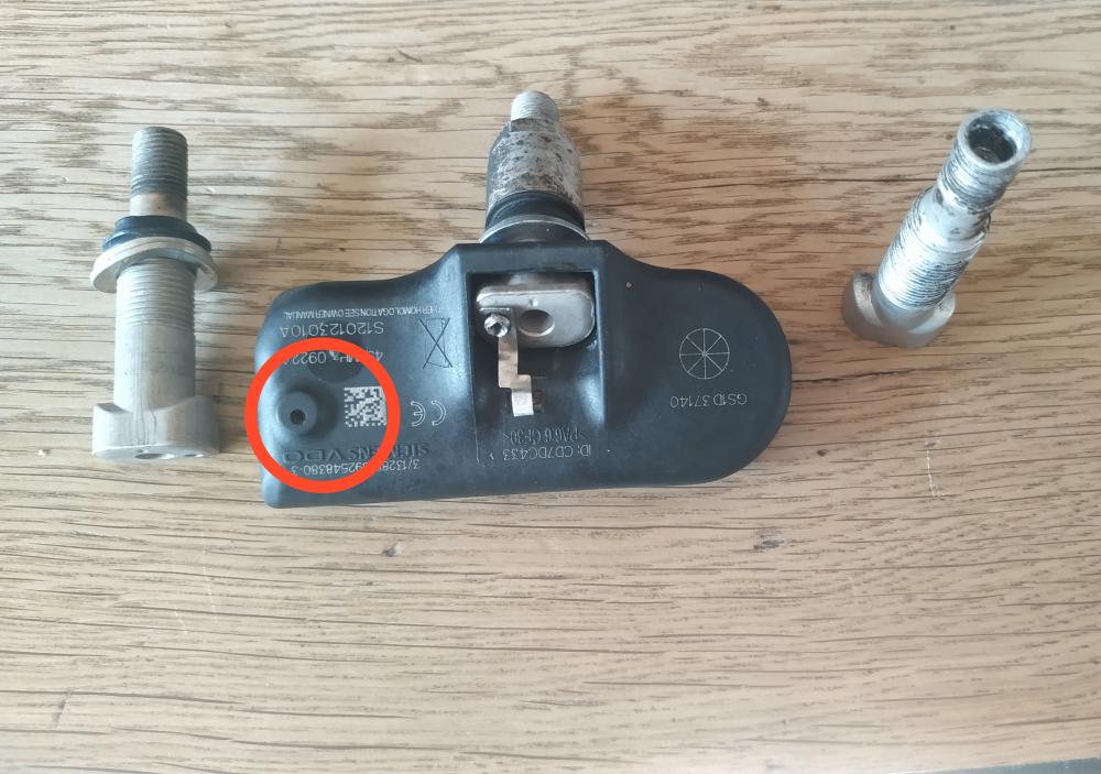

Sensörü janta yapıştırmak büyük talihsizlik olmuş. Ben bir ara telle sabitlemistim, balans tutmayinca, sibop kiti gelene kadar normal sibopla kullandım.
Dün kisliklari değiştirirken, insan görünümlü bir azman sağdaki sibobu eline aldı. 2 tane yedek olduğu için neyse dedim.
Durum sanki kırmızı yuvarlak içerisindeki lastik basıncını okuyan kısımla ilgili gibi geldi, çukura düşünce lastikle jant arasında kalıp zarar görmüş olabilir mi?
Değişim şart gibi, hayırlısı olsun.

2.6 v iyi bir değer resim de gösterdiğiniz yerde sıkıntı yok bakalım bu işi çözünce herkese faydalı bir bilgi vereceğim serviste olsada olmasada 350 tl istiyor bence bu iş daha uygun rakamlara olur belki de sıfır masrafla bitireceğiz
quiteguide
En kotu ihtimal sensor değişir, o da 29.17 USDye hallolur.
Programlama isteyeceğini de zannetmiyorum.
