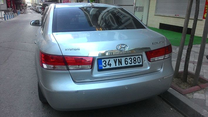

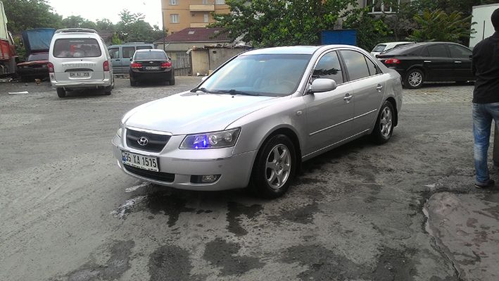

Merhaba Arkadaşlar,
Malumunuz yaklaşık 3 senedir 91 model mazda 626 kullanıyordum. Bu araçla alakalı da elimden geldiğince bazı değişiklikler yapıp forumda paylaşmıştım. Bu aracı bir arkadaşıma satıp yerine Hyundai Sonata NF 2,4 aldım. Aslında eski bir Hyundaici olarak tekrar Hyundai markasına dönüş yaptım diyebilirim. İlk aracım 96 model Accent 1,5 gls idi yaklaşık 2 seneye yakın kullandıktan sonra satıp 2005 Hyundai Elantra 1,6 gls model araç almış ve üzerinde ciddi manada değişiklikler yapmıştım 3 seneye yakın bu aracı kullandıktan sonra ev alma niyetine girip satmıştım. Uygun fiyatlı klimalı hidrolik direksiyonlu bir araç bakarken karşıma 91 Mazda 626 çıkmıştı. Ev işi olmayınca 3-5 ay kullanır satarım derken aracı beğendim ve en uzun kullandığım araç oldu diyebilirim. Yeni araç arayışındayken Mazda 6 ve Sonatalara bayağı baktım. Kafama yatan bir mazda 6 bulamayınca eski sahibini de tanıdığım Sonata marka aracı almaya karar verdim. Mazdayı ilana koyup satmayı düşünürken arkadaşım ablamlar araba alacak onlara alalım dedi ve 626 ilana bile koyulmadan satıldı.
Bunlar ilk aldığım hali diyebilirim

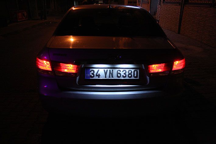

Öncelikli olarak parklar beyaz ledle değiştirildi
Arka plaka aydınlatmaları beyaz lede çevrildi
Klima gazı eksikti tamamlandı.
Yağı yağ filtresi polen filtresi değişti.
Yanlış bağlanan lpg su bağlantıları düzeltildi.

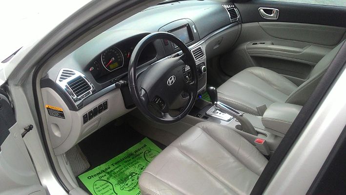

Arkadaşım Köksal tarafından bir güzel temizlendi derilere bakım yapıldı.
Aracın standart özellilkleri
2,4 motor standart 166 Beygir fakat bu araçta yazılım mevcut 180 beygir civarı
Dijital Klima,
Hidrolik direksiyon
Deri döşeme
elektrikli koltuk
Tam otomatik triptonik vites
Hız Sabitleme
Direksiyon Kumandası
Sunroof

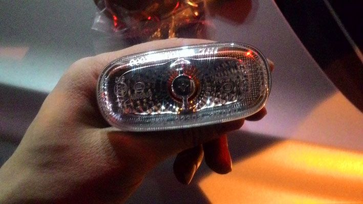

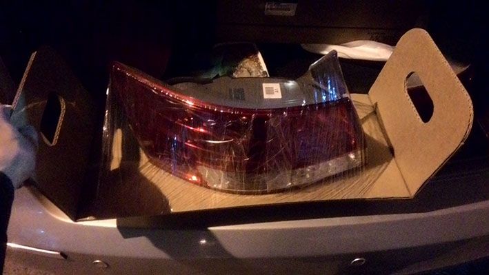

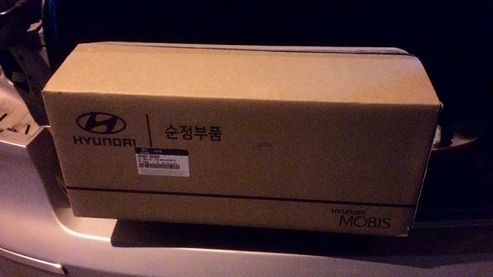

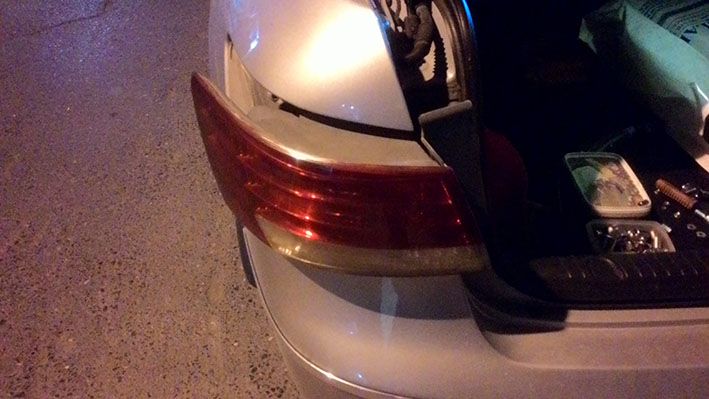

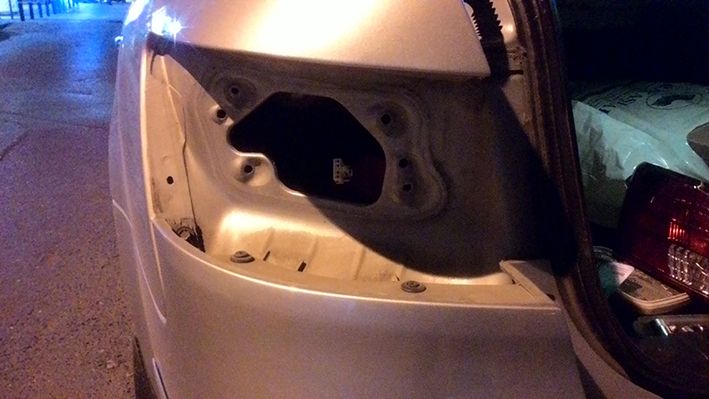

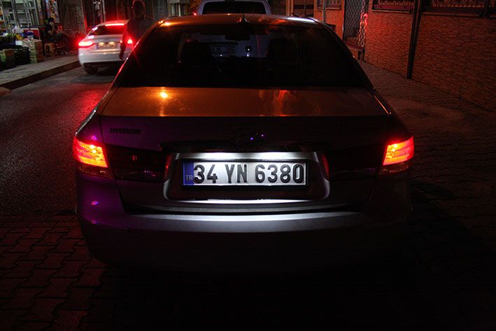

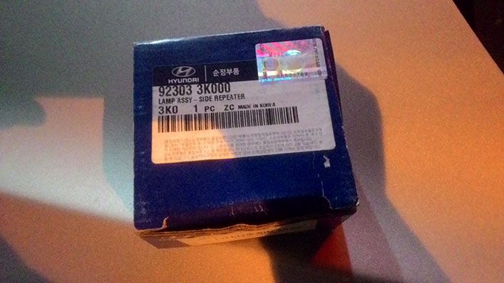

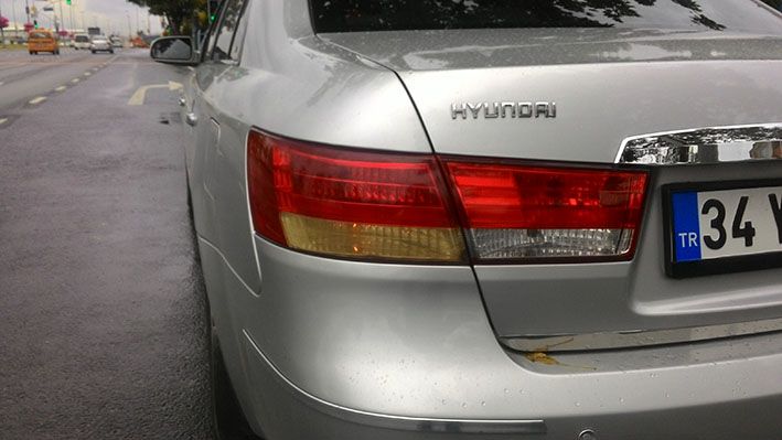

Öncelikle en çok gözüme çarpan sol dış stop lambasıydı.
Yan sanayi takılmış ve rengi solmuş bu yüzden de hiç hoş durmuyordu.
Öncelikle çıkmacıları araştırdım, sağ taraf var ama sol tarafı bulamadım.
Servisi arayıp fiyat sordum 500 tl dediler.
Tabiiki ben de Serdar'a danıştım. Karakaşlardan bulabilirsin dedi.
Aradım 300tl orjinal varmış gittim aldım bende.

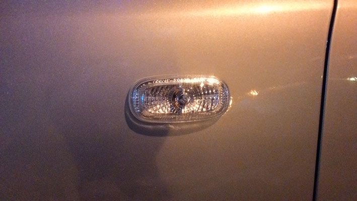

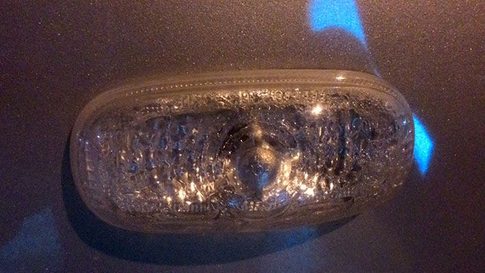

Hazır ordayken su alan sol çamurluk sinyalini sordum onun da orjinalini 30 tl ye aldım
Dün akşam montajını gerçekleştirdim.

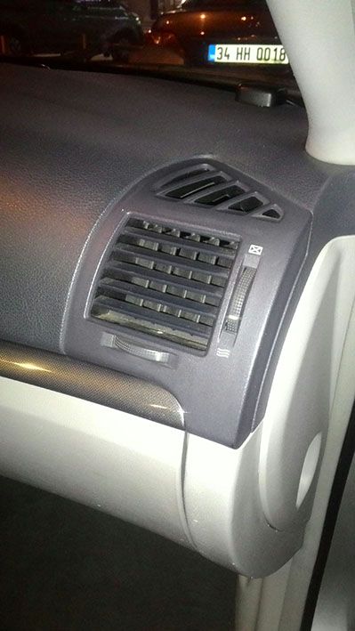

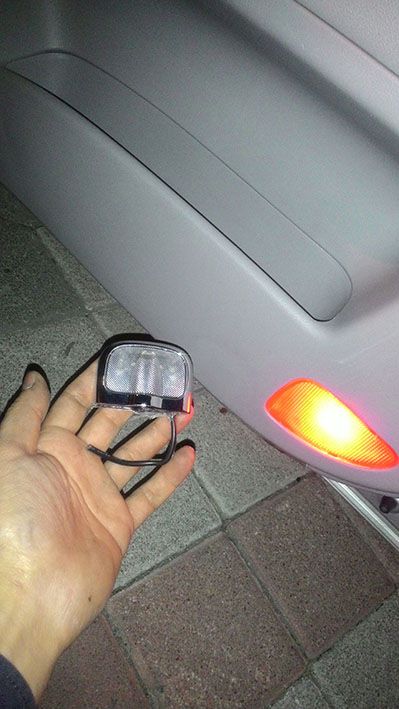

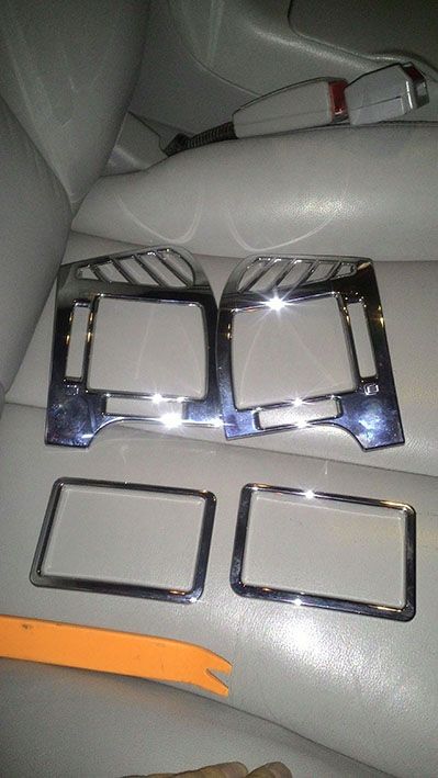

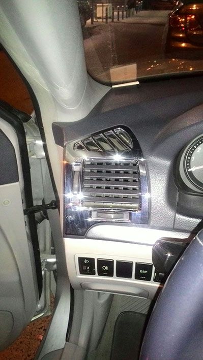

Ayrıca dün akşam iç kısımda gözüme fazla gelen sonradan eklenmiş nikelajları ve sağ kapıdaki logo aydınlatmasını söktüm
Bunlarda bonus ön farların altında boşta duruyorlardı bunları da söktüm
Ayrıca yapacağım ayak aydınlatmaları için bizim tabelacıdan modül led aldım. özellikle bunu seçmemin nedeni geniş açı ışık vermesi ışık rengi ise gün ışığı yani açık sarı renk 10 adet lede 20 tl verdim.

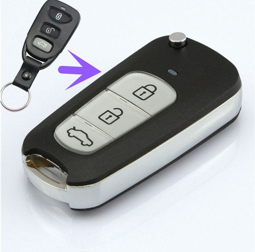

Benim araçta normalde sustalı anahtar var ama ben pek beğenmiyorum kalitesiz duruyor. Onun için bunu aldım umarım iyi bir şey çıkar

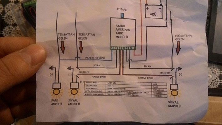

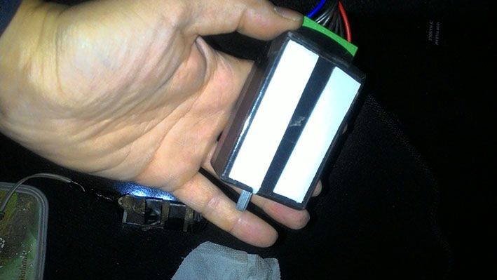

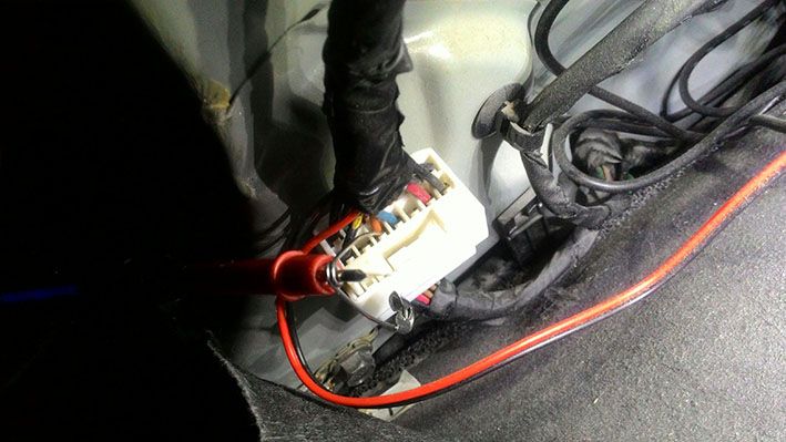

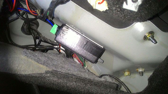

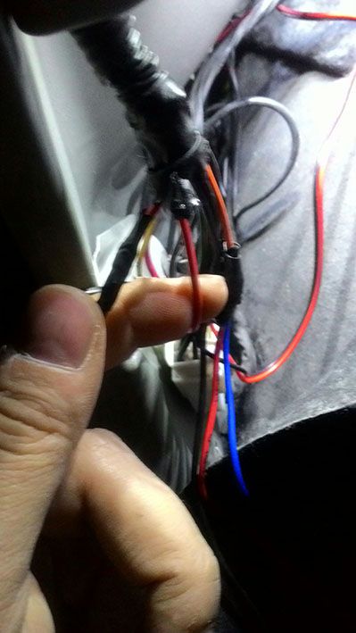

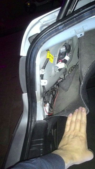

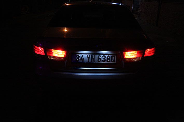

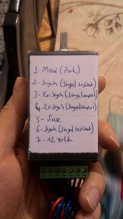

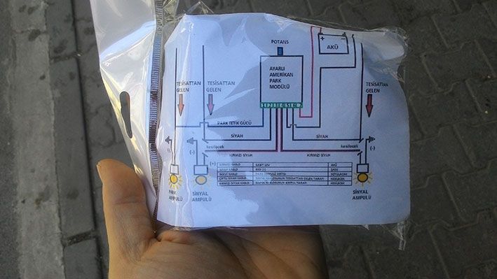

Sonatalarda arka bağaj kapağı üzerinde bulunan lambalar normalde park konumunda yanmıyor sadece sislerde yanıyordu. Bende Amerikan park için aldığım modülü arka sisleri park lambalarına bağlamak için kullandım. ayrıca amerikan park yapmak için de ayrıca bir modül daha alacağım. Modül gayet hoşuma gitti hassas bir şekilde ışık şiddetini ayarlıyor. Aslında yapımı benim için gayet basit oldu tüm bağlantılar tek bir yerde ve kolay bir şekilde ulaştım. aracın sol stop lambasının olduğu yerdeki döşemeyi aralayınca üst bagaj kapağından gelen kabloların olduğu bir soket mevcut bu soketten tüm bağlantılar yapılabiliyor.
Modül bağlantısından kısaca bahsetmek gerekirse.
12 volt, park , şase bağlantıları haricinde 4 adet kablo bulunuyor. bu dört adet kablo ise birisi sol taraf birisi sağ taraf için sol taraf lambaya gelen kabloyu kesip kablonun bir ucunu lamba tarafına bir ucunu tesisat tarafına bağlıyoruz diğer taraf için de aynı şekilde bağlantı yapıyoruz.
Ben parkları açınca çalışacağı için ayrıca bir 12 volt vermedim 12 volt ve park lambasını aynı yere bağladım.
bu bağlantı şeması
Ben ne olur ne olmaz diye modülün üzerine kendimce bağlantıları yazdım
tüm bağlantılara buradaki soketten ulaşabiliyorsunuz.
burada görünen bağlantı Parkların artı ucu ben 12 volt ve park kısmını direk buraya bağladım. şase ise en sağdaki arka sıradaki siyah kablo
bu ise sis farının kablosu bu ise arka sırada orta kısımda duran 2 adet kablo birisi sağ taraf birisi sol taraf bu kabloları kesip modülden gelen kabloları bağlıyoruz.
çift taraflı bantla stop lambasının alt kısmındaki boşluğa sabitledim.
Bu aracın standart hali
Bu ise parkları açınca yeni hali
Bu da sis farı açıkken ki hali
