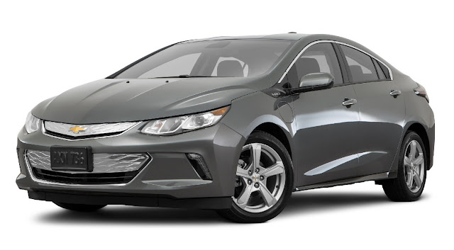

1.5lt atmosferik-benzin + 2 adet elektrik motoru (Chevrolet Volt) - Şarj edilebilir Hybrid + Menzil Arttırıcılı
  • Toplam elektrik motor gücü: 149hp (2 adet)
  • Toplam elektrik motor torku: 400nm
  • Menzil arttrıcı: 1.5lt sıralı 4 silindir atmosferik benzin motoru 100hp gücünde jeneratör (Pilleri şarj ediyor)
  • Çekiş: Önden
  • Elektrikli menzil: 85km
  • Toplam menzil: 672km
  • Tüketim
    • Ortalama tüketim: 2.2lt/100km (85km elektrikli + 587km menzil arttırıcı ile)

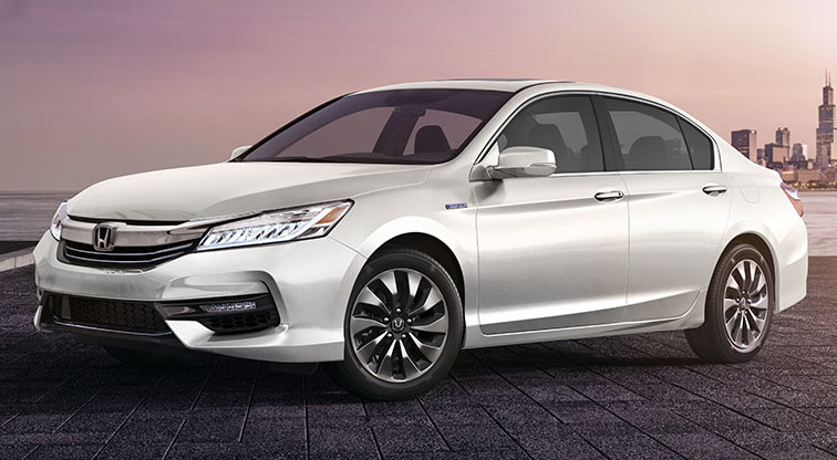

2.0lt atmosferik benzin  + 2 elektrik motoru (Honda Accord Hybrid) - Hem elektrik motoru hem de içten yanmalı motor devrede - şarj olmuyor
  • Toplam motor gücü: 212hp
  • İçten yanmalı motor gücü: Sıralı 4 silindir 150hp
  • Toplam motor torku: 315nm
  • Çekiş: Önden
  • Şanzıman: CVT otomatik
  • Tüketim
    • Ortalama tüketim: 5.9lt/100km
