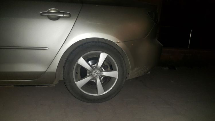

Mazda 3 2007 model aracim var. Aracin arka koltuguna 3 kisi bindigizaman aracin arkasi cökuyor ve kasislerden gecerken kesinlikle surtuyoe kurtaramiyorum . Lutfen bi bilgi verin butun mazda 3 ler bu sekildemi . Yaylardan supheleniyorum yardim ederseniz sevinirim .

Mesajların yanındaki fotoğrafın altında yazıyor bilgin olsun. ;) 2010 Mazda 3 HB . Bizim evin önünde öyle bir kasis var ki tek başıma iken bile aracın altı sürtebiliyor. Bu sebeple kişilere ve kasise çok bağlı dedim ilk mesajımda ama aracın arkasına 3 kişi binince aracın arkasının çökmesi anormal değil. Anladığım kadarı ile en az 170 kg civarı bir ağırlıktan bahsediyoruz ki arka yay ve amortisörler için azımsanacak bir miktar değil.
Başka araçların değmiyor olması bu araç için bir kriter değil zira araçların dinamikleri, yerden yükseklikleri farklı. Bunun yanında önceki sahibi yayı değiştirmiş de olabilir  ;) Eğer yay veya amortisörde bir problem olsa bunu yolda da hissediyor olman gerekir. Var mı böyle bir his ?

Suan oyle bir his malesefki yok sorun da su ki ogrenmek istedigim zaten 2007 model mazda3 e sahip olan bi arkadasin bana benim aracimda ayni sekilde demesi :):) Aracin hali fotolarda :)

Eğer ilk fotoğraf aracım boş hali ise bana normal değil gibi geldi. Biraz daha kalkık olması gerekmez  mi ? @Zealot

Normal gibi geldi bana. Aşağıdaki linklerde yandan görünüşler var.

Evet ilk fotograf boş hali  bencede cok dusuyo sonucda boyle bir sorun olsa illaki internet uzerinde bu sorunu paylasmis bir kisi vardir veyahutta 1. Nesil mazdasi olan bi arkadas illaki kendi araciyla olan bilgiyi paylasacakdir beklemedeyim tesekkur ederim yardimlariniz icin bi bilgiye ulasirsaniz paylasmanizi isterim :)

kullanıma bağlı olarak  çok yumuşamış yaylar.   eskiyen arabalarda olabiliyor.  sonuçta bir ömrü var ..     amortisörleriniz sağlam.. patlak olsa boşken de dolu gibi yere oturmuş olur..   arka yayları değiştireiblirsiniz..  bir kaç cm yükselir .. ama böyle idare edin bence
