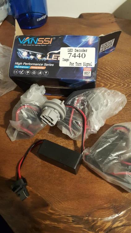

Ömer, o silikon içinde olan direnç olası uzun süreli dörtlü yakılması halinde ateş gibi oluyor. Bazılarında ise kondansatör kullanılıyor, paralel olarak ise hızlı deşarj için yüksek omajı direnç. Eğer r/c ünitesi ise sıkıntı olmaz. Bir ara bak ısıya.
İlave, video harika
Tarahumara
Evet okumustum bunlarin isindigini. 3-4 dakika yaktim araliksiz ama birak yanmayi isinmadi bile. Degisik bise yapmislar sanirim. Garip bi kimyasalin icine koymuslar resistoru. Siyah sert bir silikon gibi.
Video çok profesyonelce olmuş tebrikler. Direnci yerleştirmenin amacı; halojenle aynı direnç değerini elde etmek. Bu sayede ledlerle çektiğiniz akım, halojenle çektiğinizle eşit olacak ki; sinyal zamanlaması aynı olsun.

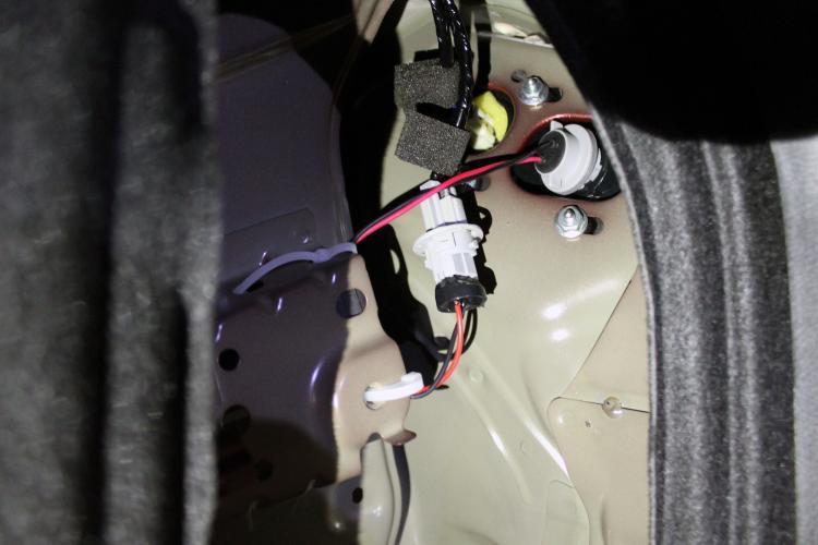

Dacia lodgy ticari aracıma üç senedir sinyallere, frenlere led uyguladım hepsi çalışıyor. Sadece devamlı yanan gündüz lambaları 6 ay gidiyor.
Şimdide 2012 mazda 3 aracımın tüm sinyal ve fren lambalarını lede çevirdim. Güzel sonuç aldım.
sinyaller için öncesi ve sonrası

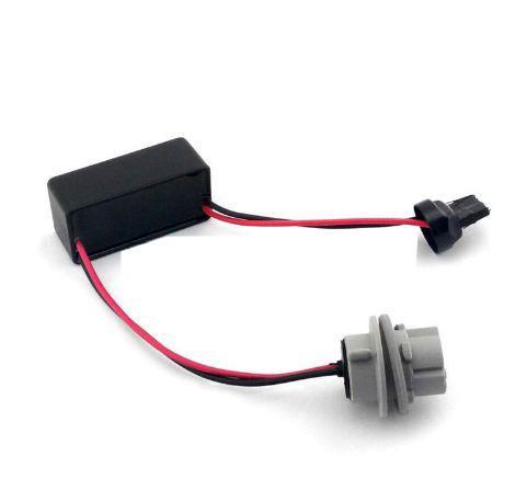

Ön sinyalleri de led yapmak için uğraşıyorum fakat bir parçaya ihtiyacım var. Led resistorleriyle gelen ampul soketleri aracın yuvasına girmiyor. Modifiye edilecek gibi de değil. Orjinal soketi kesip ucuna ekleyebilirim ama aracın orjinalliğini bozmak istemiyorum. Aradığım parça bu. Okan abi'ye sordum ama sıfır fiyatı tuzlu. Yurt dışında var 10 dolar ama onun da kargosuydu beklemesiydi uğraşmak istemiyorum. Bu parçayı nereden bulabileceğim konusunda fikri olan var mıdır?
Soketin üzerinde STANLEY 10800 AMBER yazıyor
Mazda parça kodu : B45A51354
Aynı parçayı Honda araçlar da kullanıyor.
Honda parça kodu: 33303-SAA-003.
Soket bu:

Sorun ledin oturmasinda degil zaten. Resistorun soketi aracin yuvasiyla uyumsuz.

Soket sinyal için ama orjinal değil. Aliexpress'ten aldığım resistorun ucundaki soket. Soket bu:
Aracın orjinal soketi de bu :
Resistorun ucundaki soketin dişlileri ile, aracın orjinal soketinin dişlileri aynı değil. Bu yüzden araç üzerindeki sinyal yuvasına oturmuyor. Resistor soketinin dişlerini biraz kırparak yuvaya girmesi sağlıyorum ama bu kez de dönderdiğim zaman orjinal soket gibi yerine oturmuyor. Boşa dönüyor. Bundan sebep orjinal soketin bulup, resistorun ucuna lehimleyeceğim ve sorun kalmayacak.
Tarahumara
Bugün nihayet hallettim ön led sinyalleri de. Yukarıdaki parçayı Bostancı Sanayi'de Honda çıkmacısında buldum. Tanesi 10 tl. Resistorun ucundaki soketi kesip yerine orjinal soketi lehimledim ve cuk oturdu yerine. Sonuç bu:

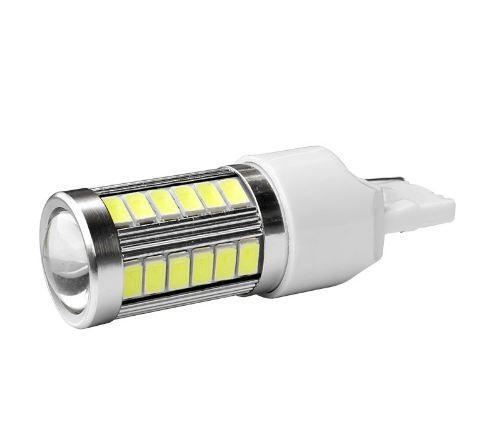

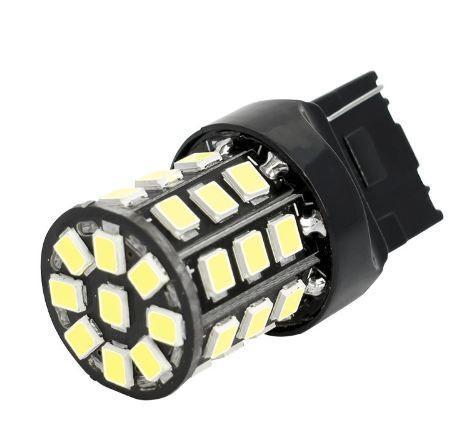

En iyi sonucu sondaki siyah gözüken led ile aldım.
hocam bu siyah sarı olandan 4 tane mi alıyoruz? (turuncu değil?) ek olarak 4 de resistor mu?
bir de iki ayrı led var linklerde. ön ve arka farklı mı yoksa dördünü de aynısından mı alalım..

Evet 4 tane led, 4 tane de resistor.
