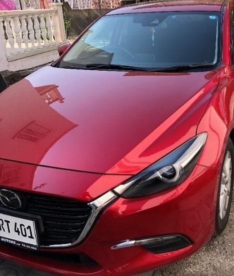

Merhaba arkadaşlar,
Aracım 2017 mazda axela (3), Benim aracımda avrupa mazda 3 kasalarındaki gibi gündüz farı yanmıyor.
Form'da biraz araştırma yaptım. Önceden de yanmadığını söyleyenler olmuş ve çözüm yöntemlerini denedim;
1-  Aracı D ' ye taktım el frenini çektim ve dışarı çıktım yanmıyor.
2- Aracı 5 km hıza kadar sürdüm karşıdan eşim baktı yanmıyor.
3- Auto far ayarına vs oynadım fakat yanmıyor.
Acaba benim aracımda gündüz farı olmayabilir mi?  :)
Yardımlarınız özlenir.

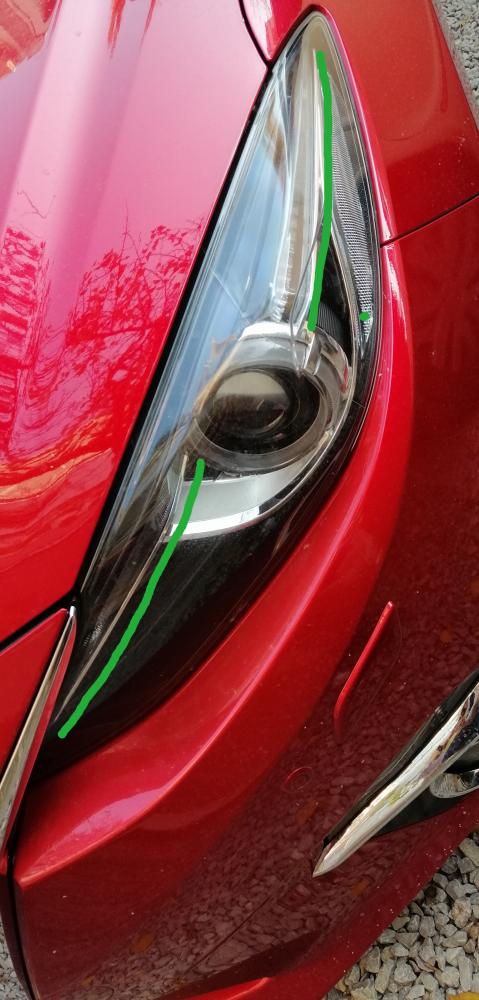

benim gördüğüm kadarıyla fardaki led şeritler eksik. olanlarda far şu şekilde

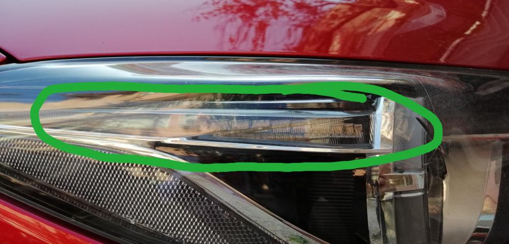

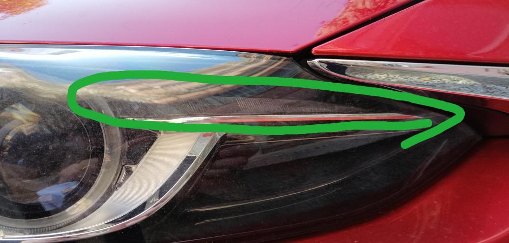

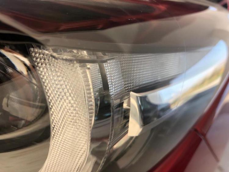

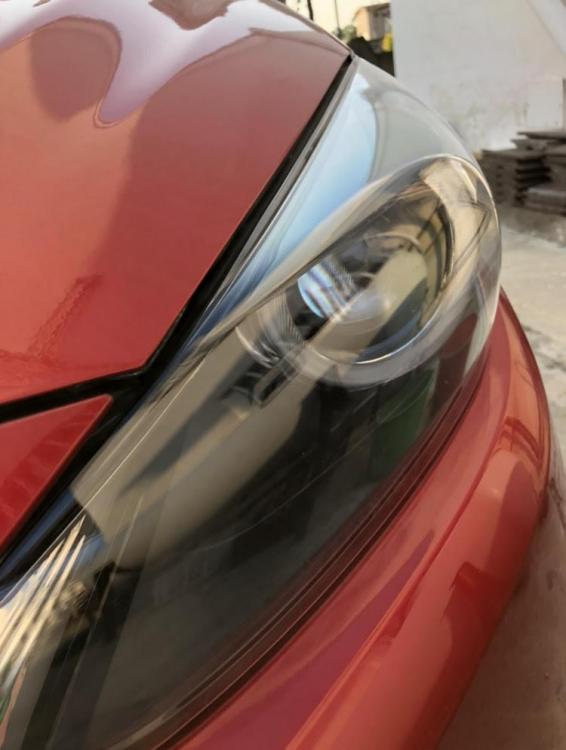

 Aynen abi kesinlikle haklısın bugün biraz daha detaylı çekme şansım oldu led bildiğin yok 😕 .
Ayrıca farın arkasını çekmeye çalıştım fakat çok dar başaramadım.
