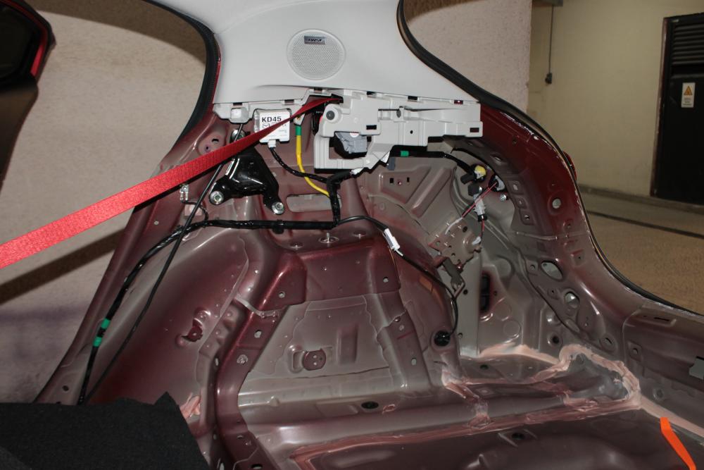

Önleri sis lambasının altına koymuştum. Hafiften hava geliyor sağdan soldan. Arkaları da aşağıdaki gibi metale kelepçeledim.
8 saat önce, Tarahumara :
Benim paylaştığım linkteki resistorlerden mi aldınız. Ben iki senedir kullanıyorum ne ledlerde ne de resistorlerde bir sorun olmadı.
evet onları aldım. önde hava aldığı icin bende de sorun olmayabilir bakamafim ama arkadakileri içerden kenarlara bantladım ben de. davlumbazın üstündeki metalin üzerinde duruyor ama yine de ısınıyor.
