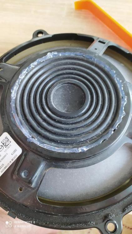

Sadece hoparlör tek başına elbette değiştirebilir. Parça numarasıyla orjinal olarak da değiştirilebilir, başka bir marka seçimi yaparak da değiştirilebilir. Eğer bireber ölçülerde bulunamazsa, uygun bir adapotör yapılabilir ama Mazda 3'lerdeki bose ön iki hoparlörün aynı anda subwoofer görevi gördüğünü de unutmamak lazım.
Ömer yukarıdaki resimde hoparlörün önünde kablo girmesinin sebebi nedir biliyor musun ? Orada hoparlör dışında bir mekanizma mı var ? Beni o şüpheye düşürdü işin gerçeği. Ondan sebep normal ve basit bir hoparlör değişimi değilmiş gibi geldi bana ama parça parça ayrılıyorsa dediğin gibi tek başına da değişebilir.
Tarahumara
2 dakika önce, Burak :
Yok abi standart hoparlör kablosu o. Arkadan bağlamak yerine önden bağlamışlar sadece.

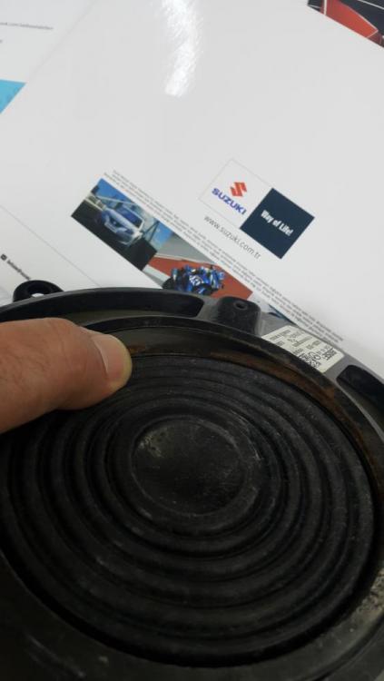

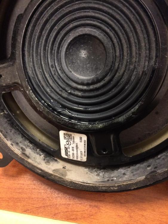

Siteyi araştırırken aşağıdaki konu dikkatimi çekti. Araç 2014 olmasına rağmen resimlerde koruma parçası var görünüyor. Buna rağmen paslanma gerçekleşmiş. Bu hoparlörleri nasıl koruyacağız bu beladan acaba ? :D
@robosapiens17 senin araca hoparlör korumasını sonradan mı taktırdın ?
Obivan
Farklı bir hoparlör takılması için fikir verebilir
Tarahumara
3 saat önce, Burak :
Koruma sadece üstten gelen sulardan koruyor gibi abi. Paylaştığın konudaki paslanma alt taraftan olmuş. Ya koruma işini görememiş alt tarafa su kaçırmış, ya alttaki tahliye kanalları tıkanmış ve kapı içi su dolmuş ya da nem gibi bir şey olmuş olmalı. Sanıyorum kesin çözümü hoparlör, yuvasından ayrıldıktan sonra sudan etkilenmeyen bir yapıştırıcı ile tekrardan iyice yapıştırmak.

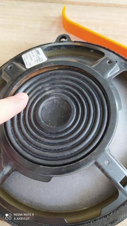

Patlak olmayan ve koruması olan hoparlör fotolarını değişik açılardan çektim bugün aracın sağ kapısına izolasyon yaparken.

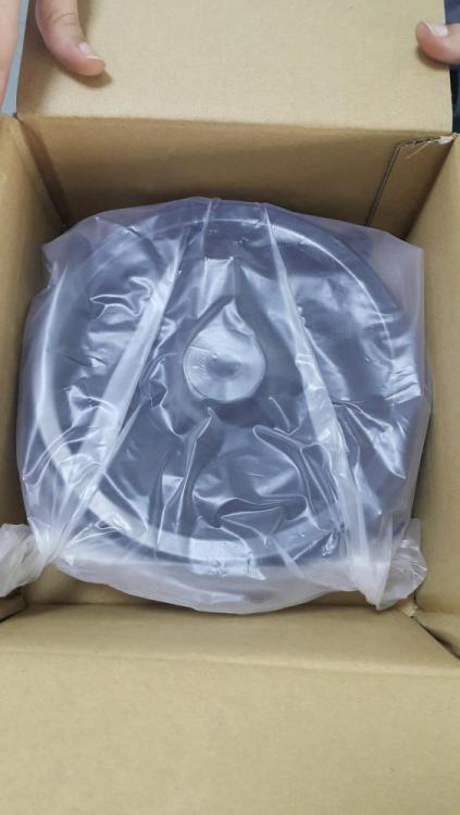

Parçalar gelmiş @Tarahumara hem bunları taktırmak hem de bu problemi gidermek için Cumartesi sabah EVO'ya gidelim mi ?
Tamamdır abi. Bana uyar. Gidip görmek istiyordum epeydir EVO'yu zaten. Varsa gelmek isteyen başka birileri katılabilir bize. Kahvaltı falan yaparız belki.

bugün patlak olan hoparlörler değişti. aslında sadece  sağ hoparlör bozuktu ama sağolsun @dr_azoom hocam sana bir sürprizimiz var diyerek  her ikisini de değistirdi. diyeceğim şu ki bu güe kadar meğer ses sisteminin tadını alamamışım... bu arada daha önce gelmişti hoparlör ama ben yurtdışında olduğum için bugün değiştirebildik. asalet beye alaman çikolatası borcum olsun:)
bunlar patlak olan ve teniler
