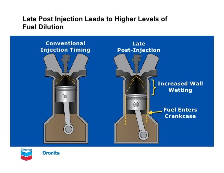

Tek şekilde mazot yağa karışır. Piston aşağı inerken püskürtme yapılırsa yanma odası kenarlarında yanmayan yakıt eser miktarda kartere akar. Zamanla yağ seviyesi yükselir. Başka şekilde karışma olmaz

önce: dpf nin çalışma şekli: içerde partikülü biriktirir belli gr a gelince bunlrı yakarak gaz formunda atar. yakarak atma kısmında subaplar egzos zamanına geldiği an enjektörler ilave mazot püskürtür, amacı egzos sürecindeki sıcaklığı artırıp partküller yansın gaz haline geçip dışarı atılsın. Atıldıktan sonra da eser miktar kül kalır (dpf bozuldua rtık denen bu külün max.depolamaya ulaşmasıdır. Genelde 100bin ler üstü km)
bu ilave püsürtme sırasında blok çeperinde eser miktar yakıt kalır, kompresyon segmanı yukarı çıkarken bunları tam sıyıramaz dolayısı ile yağ karterine eser miktar yakıt iner.
yağa mazot karışıp seviye artmasının fiziksel oluşumu bu.

Mazot yağa nerden karışır derseniz tabiki segmanlardan kaçar. Unutmayın ki gazlar sıkıştırılabilir ancak sıvılar sıkıştırılamazlar. Rejenerasyon esnasında mazot miktarı ve zamanlaması değiştiği için fazla mazot eksozdan atıldığı gibi karter de iner.
