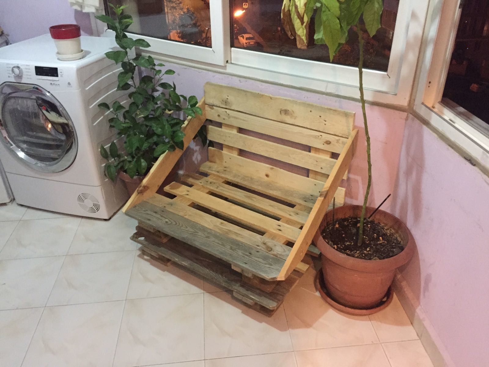

Ahşap paletlerden balkona 1 Tekli Koltuk - 1 Tane 2-3 kişilik sedir-koltuk 1 tanede orta sehpa-masa yaptım.

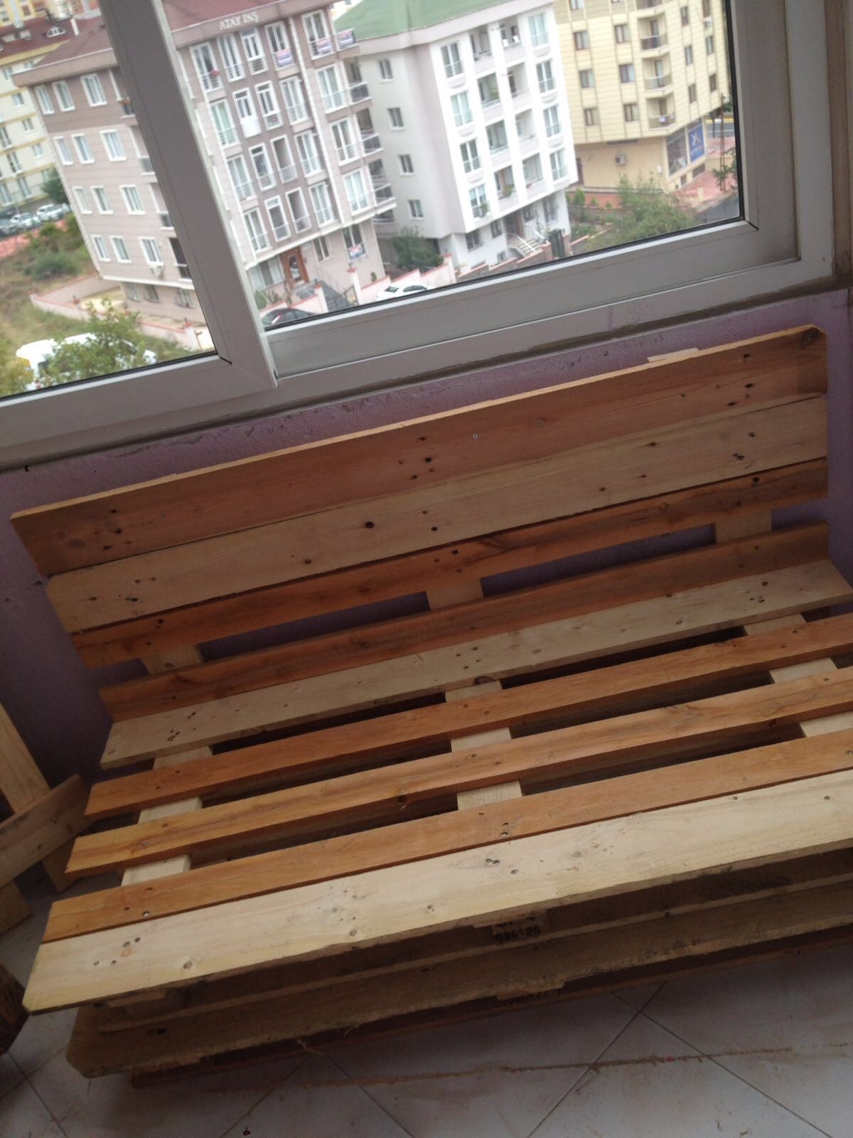

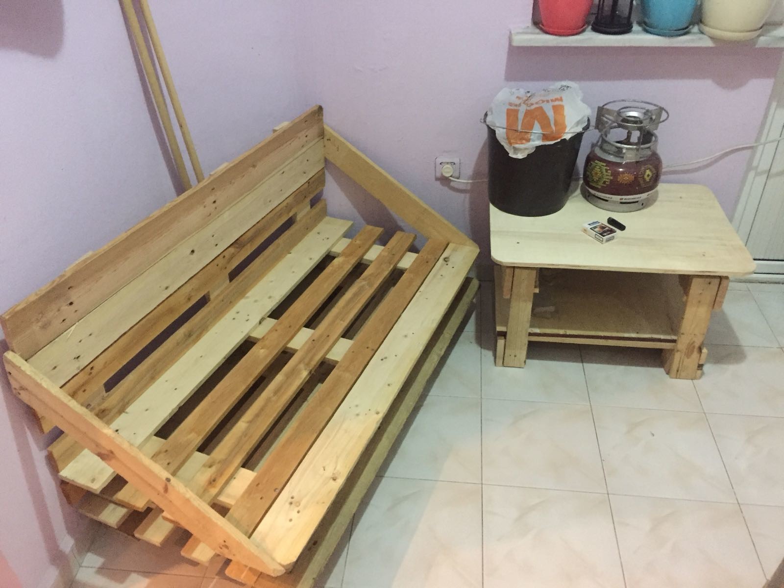

- 4 Adet paleti 2/3 şeklinde, ortadaki takozun arkasından sıfır şekilde kestim. Bu şekilde 2 katlı oturma zeminini oluşturdum.
- Geri kalan 1/3 oranındaki parçalarda sırt dayaması ve kol dayaması için kullandığım parçalardır.
2 katlı oturma zeminini değişik yerlerden bir birine birleştirerek ayrılmasını engelledim. Sırt daya yerinin arkasını kuvvetlendirmek için ortalardan ilave ahşap parçaları atarak vidaladım. En sonda sağa ve sola kol dayama yerleri koyup. Sırta dayamaya ve mindere montajını yaptım.

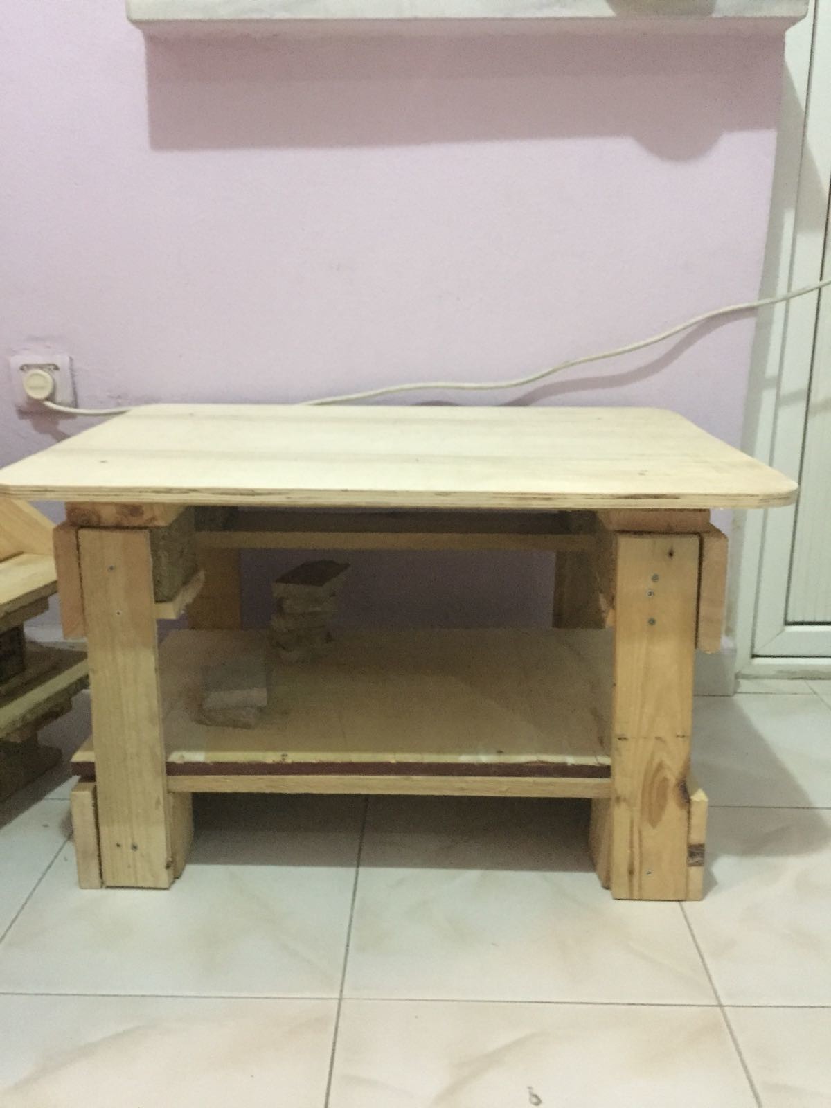

Sehpa için ise kestiğim paletlerden çıkan takozları ayak-papuç yapıp. Bu takozlara yine paletlerden çıkan tahta parçalarını bacak yaparak, sehpanın iskeletini oluşturdum. Sehpa yüzeyine yine paletin 1/3 kalan parçasını koyup, onun üzerine de osb plakanın montajını yaptım. Sonra dedik sehpanın-masanın altına birşeyler konulabilir diyerek alta da bir raf bölüm yaptım.
Pazar günü öğlen saatlerdinde balkonda bu işe bir başladım. Akşam 18-19'a kadar ufak molalarla bu hale getirdim.
Şimdi sırada zımparalama ve vernikleme işi var. Akabinde de minder-kılıf.. Zımparalama olayında her yerine girmeyeceğim. Misal koltuklarda elin temas edebileceği noktaları zımparalayacağım. Sehpada zımparalama alanı küçük olduğu için onu komple zımparalayacağım. Sonrasında da naturel renksiz vernikle boyayacağım.

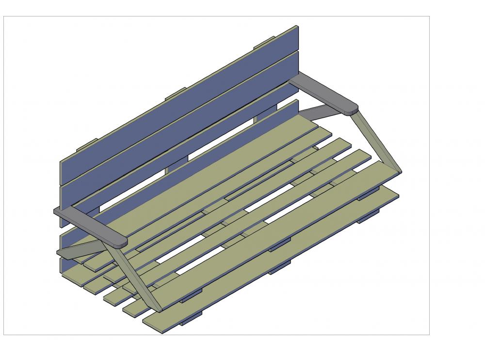

Ufak bir ilaveye ne dersin @İlhan İlhan bey :)

Ooo bu da güzel bir çalışma. Solid works mü?
Autocad.
Solidden de olabilirdi :)
