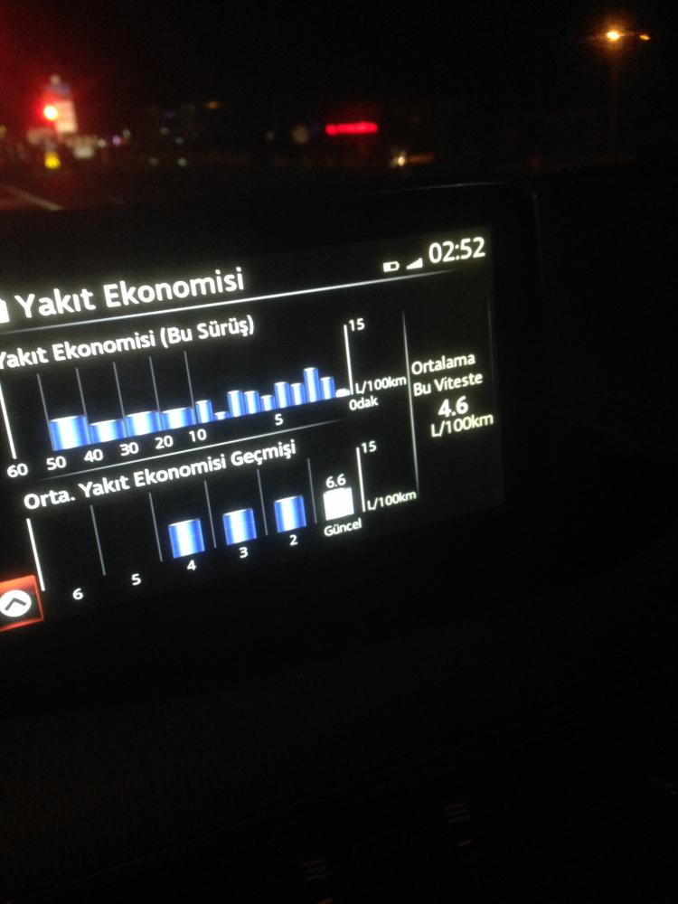

17.02.2018 at 22:19, Squall :
Aynı yol. Bu sefer 110 km hız sabitleyici ile çoğu. Bu sefer tüketimim 5.4 L.  Bir türlü 4’lü bir değer göremeyeceğim herhalde. =)
Havalar düzeldikten sonra ve hızınızı da 90 km'ye sabitlerseniz 4'lü rakamları görmeniz kuvvetli bir ihtimal.
5 saat önce, İlhan :
90’la gitsem kesin görürüm de 90’la otobanda gitmek acayip olur. :)

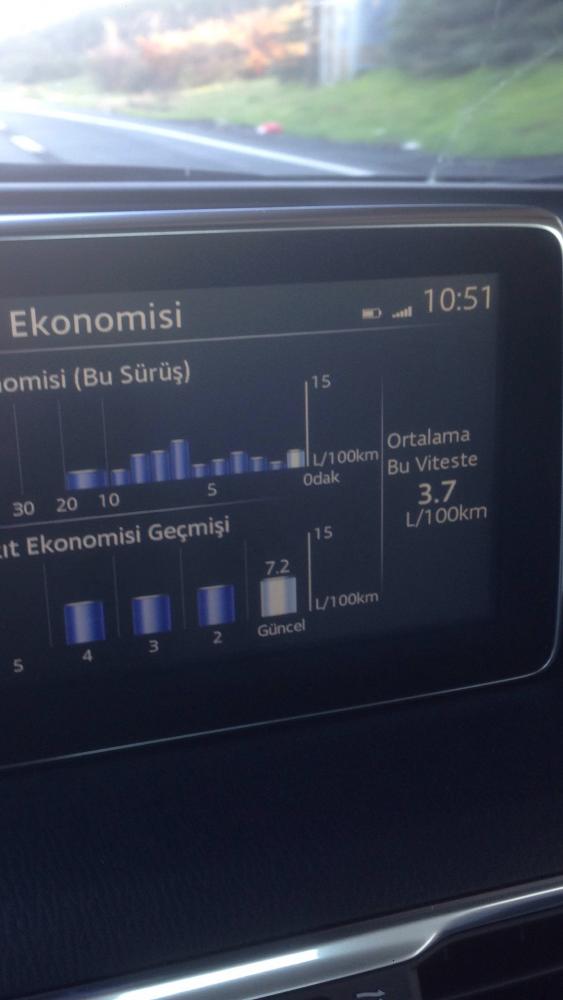

İlk 3000 km de iken çektiğim resim denemek amacıyla hızı 70 km sabitleyip 30 km boyunca aynı hızda gittiğimde yakalamıştım 3,7/3,6 şu an 6500 km de aracım 1000 km ortalaması 7,2 den 6,5 e düştü  asıl bu km lerden sonra yakıtın biraz daha düşeceği kanısındayım  24/02/2018 cumartesi Silivri Bakırköy arası Büyükçekmece den itibaren dur kalk trafikte 5,0/5,5 ortalama bayağı iyi gibi geldi
