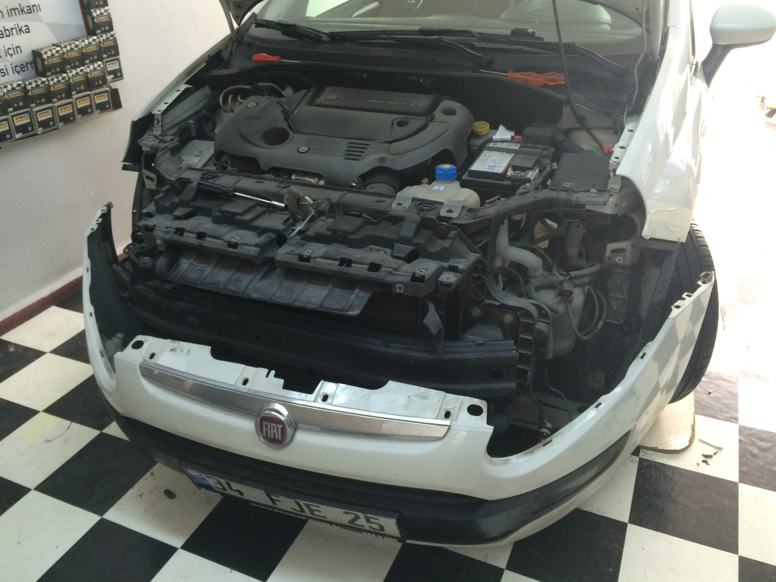

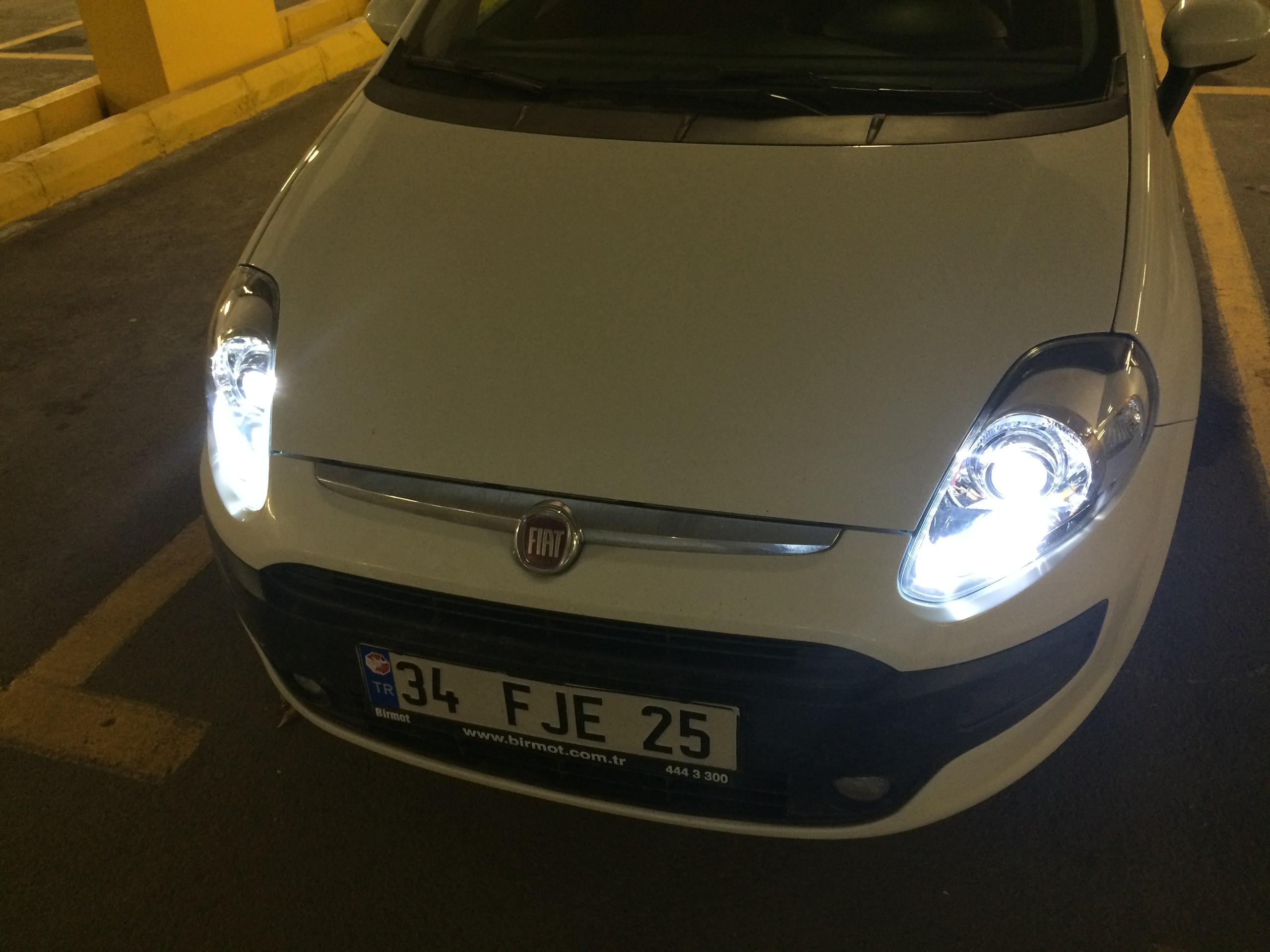

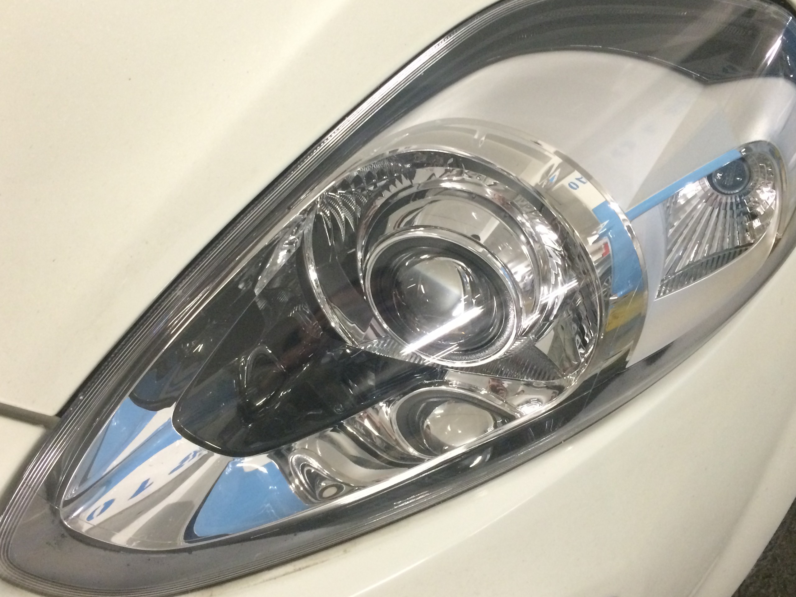

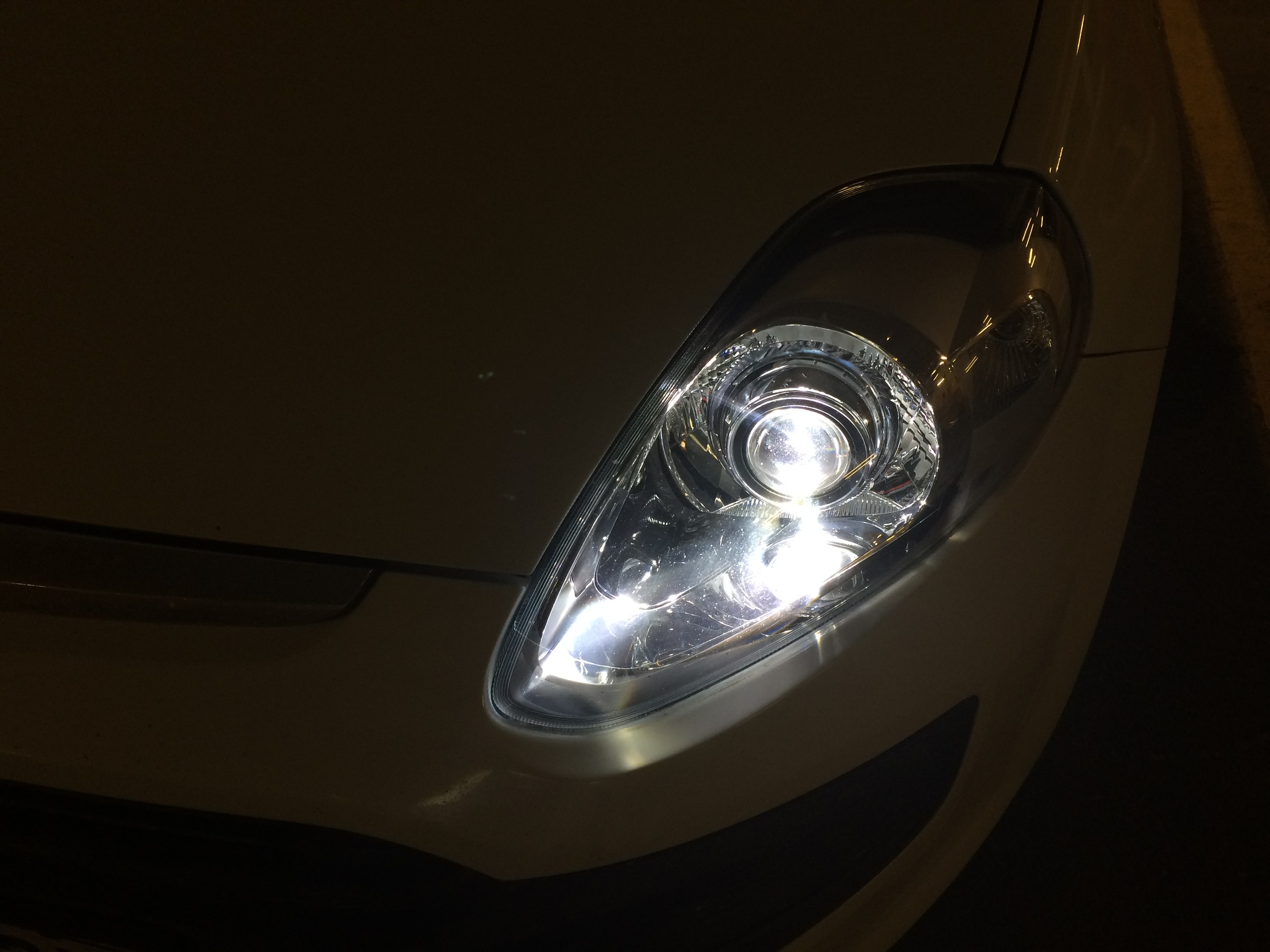

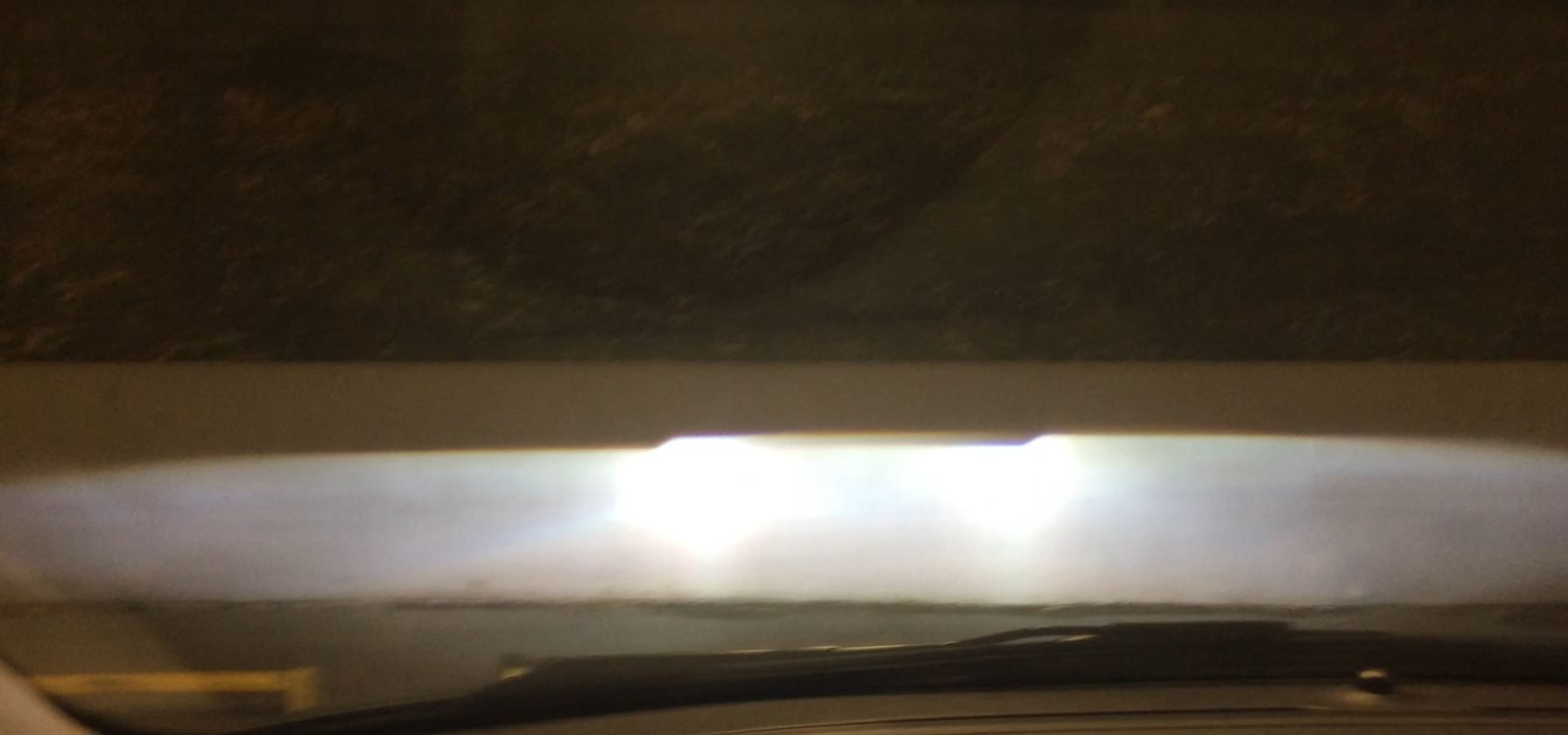

1) Bunu doğru dedin.
2) Bunu da doğru dedin.
3) Bunda sorun olmuyor. Eskisi gibi çalışıyor.
4) Halojen ampül takıp muayeneden geçebiliyorsun. Geçen sene geçtim.
Bizim puntoya 3 sene önce yaptırmıştım ben bi-xenon. d2s değil tabi normal hbilmemne tipi olanlardan. Hala duruyor 1 kere ampül patladı bir de bazen sol taraf çok az buğu yapıyor. kısaları gayet güzel ama uzunlarını pek sevmiyorum. Şimşek gibi çakıyor bu arada. Perde acayip hızlı inip kalkıyor.
