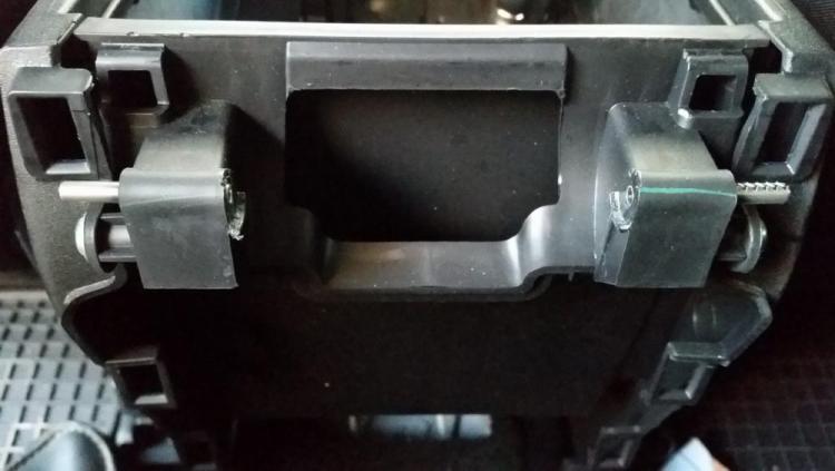

Selam arkadaşlar.

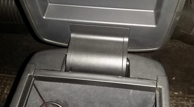

Önce, bizim kız ya da Volkswagenci arkadaşlardan biri arkadan itti, basınç yaptı da içerde birşeylerin kırılmasına yol açtı diye düşündüm çünkü kolçak kapağı, boşluk varmışçasına sağa sola oynar olmuştu. Bir süre sonra kapak bayağı bir oynar oldu ve en sonunda içeride onu tutan hiç birşey yokmuş gibi sallanmaya başladı ki kapatmak bile gıcık etmeye başlamıştı. İçeride birşey esnedi ve en sonunda menteşeler kırıldı diye düşündüm.
Bu 1-2 haftalık süreç sonunda (haftasonu) oraları açmaya karar verdim. Olay mahallimiz burası:

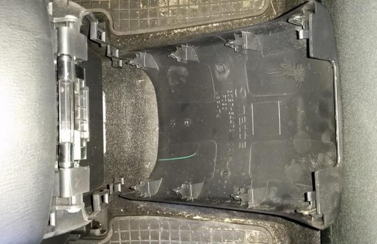

Şu arabanın orasını burasını sökmek için AliExpress'ten aldığım turuncu aletlerin biriyle konsolun en arkasını söktüm. Gördüğünüz gibi yaklaşık 8 adet klipsle tutturulmuş. Nazikçe sökebilirsiniz. Gerçi bu fotoğraf işlem tamamlandıktan sonra çekilmiştir.

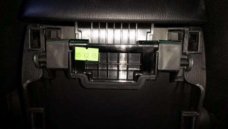

Açtığımda kolçak kapağı kendiliğinden çıktı, elimde kaldı. Sonra bu manzaraya bakınca aslında hiç birşeyin kırılmamış olduğunu, sadece fotoğrafta görüyor olduğunuz metal silindirlerin zamanla sağa-sola kaydığını fark ettim.
Kolçak kapağını yerleştirip, o metal silindirleri içeri doğru bastırarak itince menteşeler görevine devam etmeye başladı. :)
Bu problem muhtemel olarak herkesin başına gelebilir. Artık sebebini biliyoruz. :)
Görüşmek üzere.

ben de ayni sorunu yasadim. Cikik omuz gibi sallaniyordu. Servisteyken hallettiler ama bugunlerde yine hafiften oynamaya basladi. Cok fazla agirlik vermemeye calisiyorum ama yakinda yine cikacak gibi :)
Devrim Babacan
Ağırlık vermekten çekinmenize gerek yok bence. Çünkü kapak bir düzlemin üzerinde güzelce oturuyo. Sadece ön tarafa biraz ağırlık verince arkası kalkıyor az bir miktar.
Kapatmak istediğinizde tam oturmuyor ve kilitlenmiyor. Oturtana kadar gıcık ediyor insanı. :)
