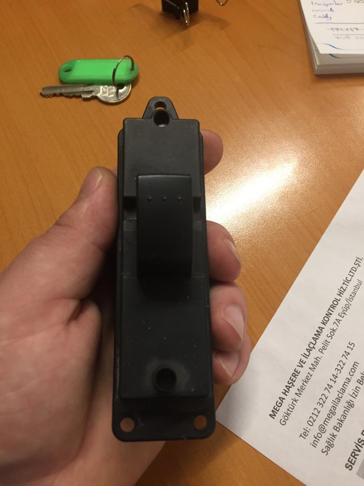

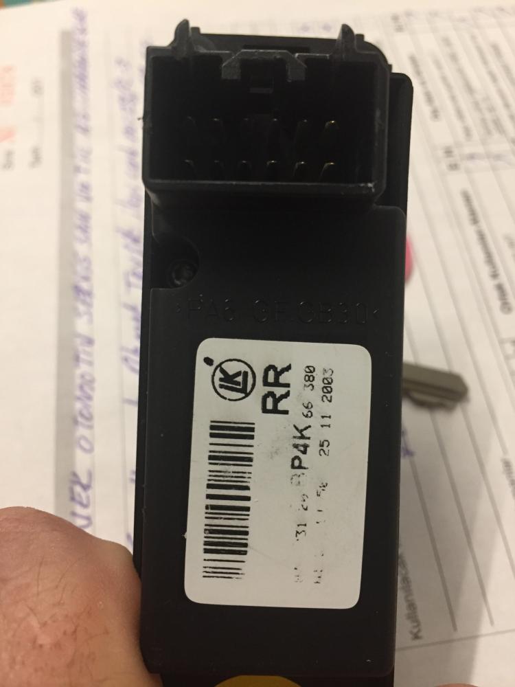

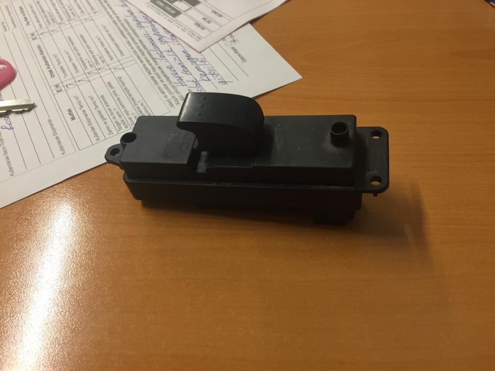

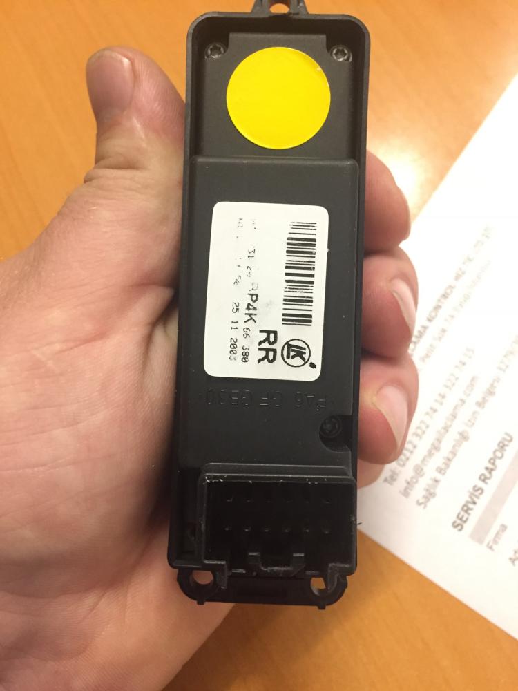

2004 Mazda 3 sedan aracımın sağ arka kapı cam açma düğmesi arızalandı. İnternette ve AliExpress gibi sitelerde bulamadım. Onarımı yapılıyor mu ? Daha önceden bu sorunu yaşayıp çözüm bulan varsa yardımını rica ederim. İsmim mesut yardımlarınız için şimdiden teşekkür ederim.

Hocam sağ olun ama benim sıkıntı buradaki gibi basit değil. Elektronikçiye gösterdim, düğmenin içindeki rölenin bozuk olduğunu söyledi(videoda üzerinde tyco yazan parça), ondan sipariş verdim geldiğinde taktıracağım aynı ustaya. Düzelirse sizi de haberdar ederim. @mst1934
Aliexpress'teki parça da bizimki ile aynı değil nedense.
https://www.ebay.com.au/itm/window-switch-Switch-Left-Rear-for-Mazda-3-BK-06-09-BP4L-66380-117TKM-/132967349338
bizdeki bundan.
