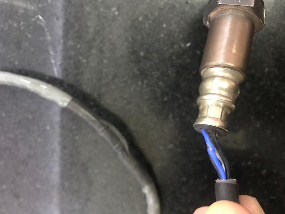

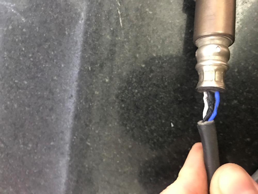

Merhabalar, 2.konum oksijen sensörümü linkte paylaştığım adresten satın aldım. Çıkan arızalı olduğunu düşündüğüm oksijen sensörümün kablo kısımlarında bu şekilde zedelenmeler vardı. Kablo içleri birbirine temas ederek şasi yapmasından şüpheleniyorum. Fotoğraflarda tam anlaşılıyordur umarım. Henüz çok km yapamadım ama montaj sonrası rolantide 10 dk çalıştı ardından 30-40 km yol yaptım şimdilik arıza ışığı yanmadı.
link: https://tr.aliexpress.com/item/1005001602454228.html?spm=a2g0o.cart.0.0.36d33c00sC0R6V&mp=1
Belki birinin işine yarar diye parça kodlarını da paylaşayım. 2013-2018 Mazda 3 - Mazda 6 - CX5 için
1.konum oksijen sensörü parça kodu: PE01188G1A
2.konum oksijen sensörü parça kodu: PE12-18-86Z
