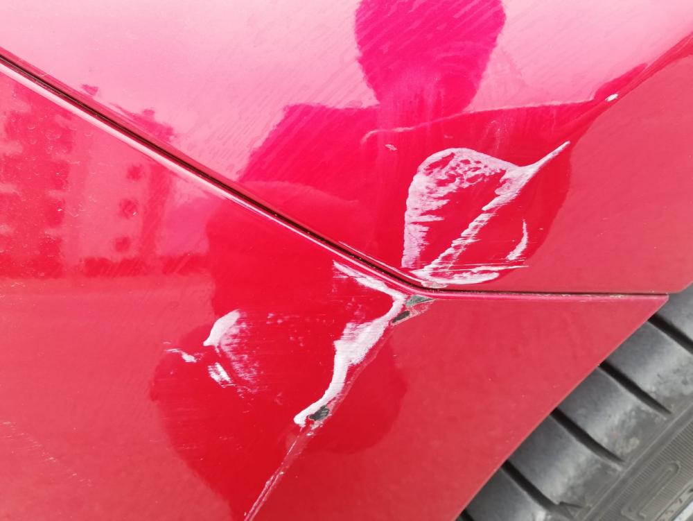

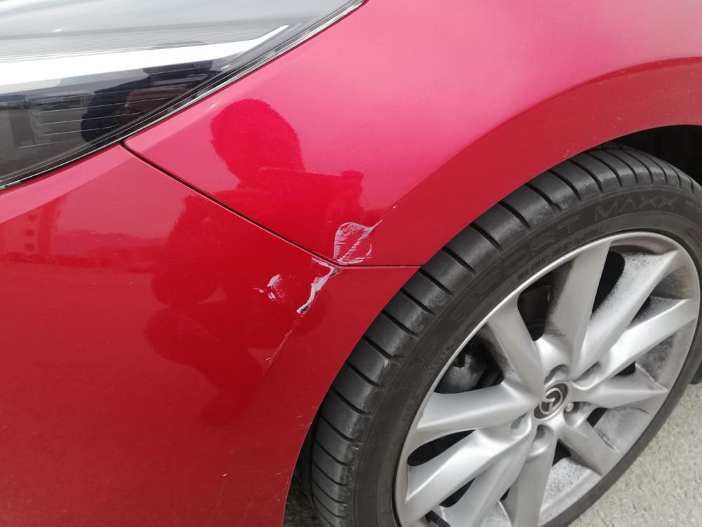

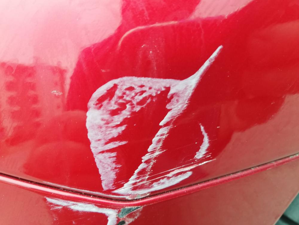

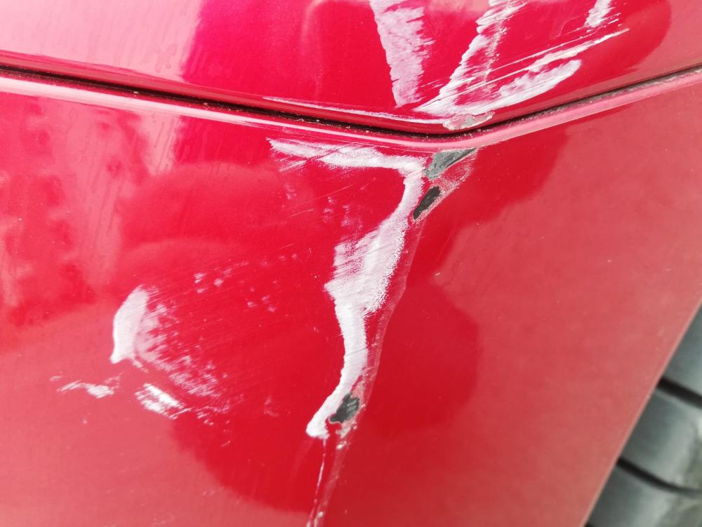

Merhaba arkadaşlar,
Aracı aldığımdan beri ilk defa bir hasar durumu oldu. Çok büyük bir durum değil ama fotoğraflardaki gibi can sıkıcı. Kaskoda mini onarım hizmeti var ve anlaşmaları meşhur olan firma ile. Onların da renk konusunda ne kadar başarılı olabileceği şüpheli. Konuyu Mazda Gören Okan Bey'e de danıştım. Beyaz olan kısımlar pasta ile hallolur siyah kısımlara rötuş yapılır dedi, yani boyatılmaması yönünde görüş bildirdi. Böyle bir durumu tecrübe etmiş arkadaşların görüşleri benim için kıymetli bu noktada ve siz olsanız nasıl hareket ederdiniz merak ediyorum açıkçası.
Teşekkürler
Geçmiş olsun öncelikle. Okan Bey'in dediği gibi beyaz olan yerler tamamen gider pasta ile. Orjinal rotüş boyasını alıp, siyah yerleri de rötüş yaparsanız, orjinaline yakın hale gelecektir.

bu hasar için aracı kasapların eline vermeye hiç gerek yok. dikkatli bir pasta ile olay tamamen hallolur. orjinal rotüş boyasını da  bulursanız eger, sorun tamamen çözülmüş.olur.
İslak beze ''Mr.Bee" marka Bimde var cif sıkın Cifleyin o beyazi direk gecio. Sonra pasta yapcaksiniz parlaklik vermek icin. Pasta sart cif boyayi cok az soldur pasta ile gene eski haline gelir. Lekeyi cif cikarir pasta parlatir yani. Ben 10 yildir cif kullaniyorum kapi ici oje lekesinde on arka tampon lekesinde veya kapi koselerinde  bi korkcak bisey yok ciften. Cifi de kimse bilmez. Dikkat edilmesi gereken cif marka cif kullanmamak Mr bee olcak Cif marka boyayi yakiyor sert bi yapisi vsr Mr Bee daha sivi 👍
Boyatmaniza gerek yok cifleyin Kapi iclerindeki oje lekeri varsa onlara da yapin siyah yerlere rutus yapilcak rutus boyasi lazim

Dediğiniz gibi beyaz kısımlardan kolayca kurtuldum bugün. Tanıdık bir serviste kaportacı arkadaş yardımcı oldu.
Son halini de ekliyorum.
Çamurluk tarafındaki göçük kısmın düzeltilmesi ve siyahlar için rötuş konusunda bakım zamanı Muğla servis Okan Bey den yardım alacağım şu salgın belası geçince hayırlısıyla.

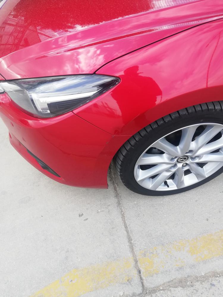

      Resimlerde goruldugu gibi ufak bir kaza yaptim (kaldirimi gormeyip, hafifce ustune ciktim).
      Kaskoya yaptirip yaptirmama konusunda kararsizim. Hem cikacak hasar kaydini dusunuyorum, hem de kaskoyu deldirip deldirmeme konusunu. Yetkili servisle gorustum, 3000+ cikabilir dediler. Eger bu isi uygun fiyata ve guzel bir sekilde yapabilecek bir usta tavsiyesinde bulunursaniz cok sevinirim.
      Not: 2 fotografta goruldugu uzere sag on lastigin ustundeki kisimda da ufak bir yamulma - esneme var.
      Tesekkurler simdiden.
