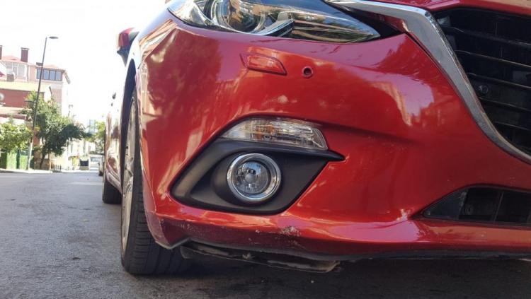

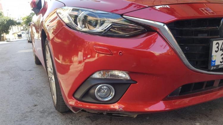

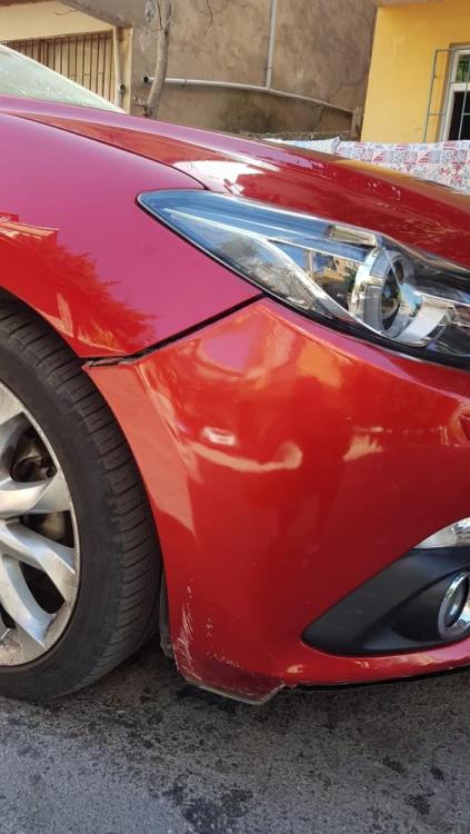

       Herkese iyi günler dilerim. Tek taraflı ufak bir kaza geçirdim. Geri manevra yaparken araca yakın bir beton kalıp ön tamponuma zarar verdi. Servise götürdüm ve yarın tarafıma dönüş yapacaklar. İstanbul bölgesinde ikamet ediyorum. Sizce nasıl bir yol izlemeliyim? Bu arada far yıkama hortumu da koptu. Ortalama maliyet ve yol izleme sürecinde sizlerin görüşleri benim için önemlidir.

çamurluk pimlerinden kurtulmuş anlaşılan. ön taraftaki hasara dokunmadan sadece çamurluk çıkan yerine monte ettirilebilir. geçmiş olsun

Bu ayrık yerde yaklaşık 4 cm kadar bağlantıyı sağlayan bölümde yırtılma var. Servis bunun onarımı konusunda olumsuz konuştu. Yarın en yakın tampon onarım yerine götürerek hasar tespitini daha iyi yapacağım. Teşekkürler bilgi için.
bu boyaya lokal boya olmuyor. tampon komple boyanacak derlerse şaşırmayın, geçmiş olsun.
ozgur35
Tampon komple boyanırsa 650 tl alırlar Bi de onarımı var en az 800 tl. Sanayı fıyatları böyle
