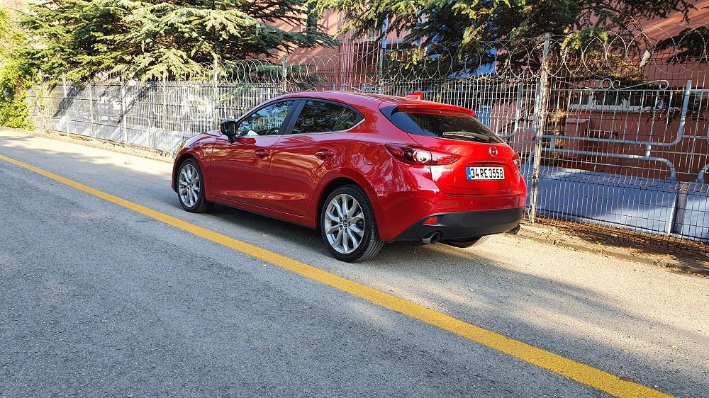

@Tarahumara'dan devraldığım Mazda 3 HB için, onun kadar iyi bakamayabileceğim ve kapalı garaj imkanım olmadığı için şeffaf folyo kaplama yaptırmaya karar verdim.

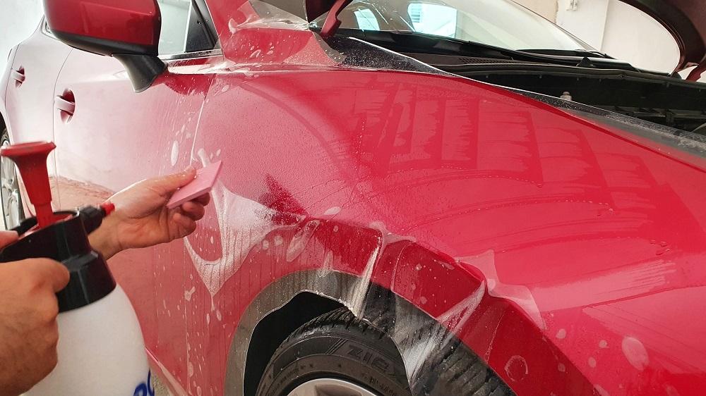

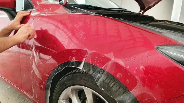

  3. Sonraki aşamada öncelikle büyük parçalardan başlanarak sabunlu su ile arka tarafı kaygan hale getirildi.

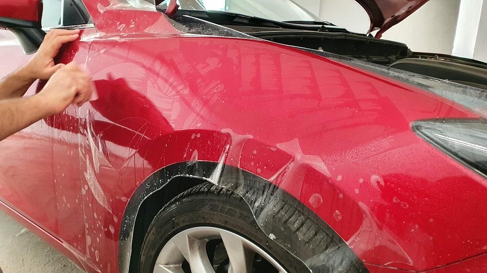

  4. Hizalanan folyonun arkasında kalan su yumuşak spatula ile itilerek folyo yapıştırıldı.

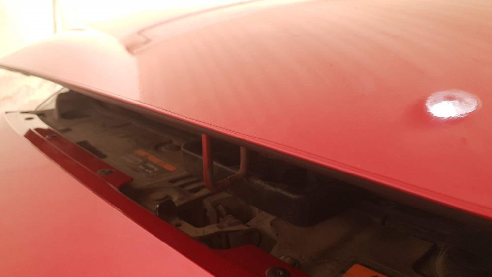

  5. Yapıştırma aşamasından sonra kaplanılan parçaya göre kesim işlemi yapıldı.

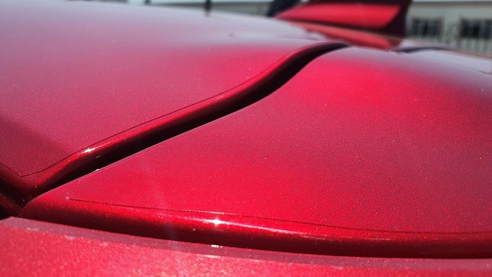

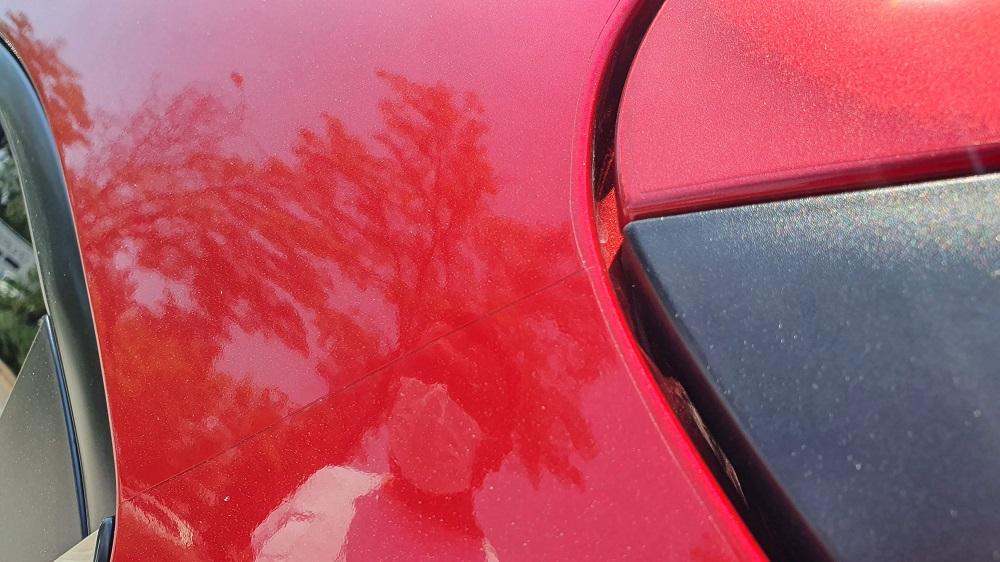

  • Yan çıta gibi büyük bölümler tek parça halinde kaplanamıyor. Bu parçalarda 2 ya da 3 parça folyo yapılıyor. (Resimleri ekledim. Beni çok rahatsız etmedi.)

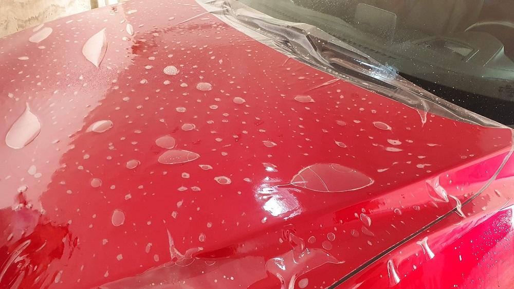

  • Çok küçük hava kabarcıkları kaput filmi sıcak iken el ile bastırılarak gideriliyor. Ben bir noktada gördüm kabarcığı. Onu da denildiği şekilde yapınca hallettim.

Kil sonrası folyonun kesilmesi ve hizalanması.
Kaplama işlemleri.
Köşelerin kesilme işlemi.
Aracın Son Hali (Ertesi Gün)
Parça Birleşim Yerleri:
Kenar Kaplama Çizgileri

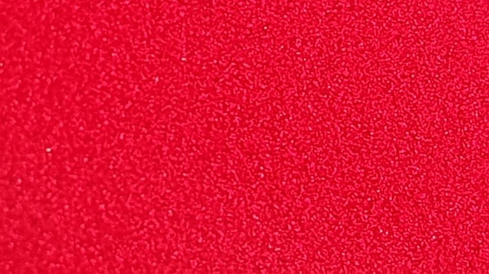

Kaplama sonrası yüzey görünürlüğü (Yakın Çekim)

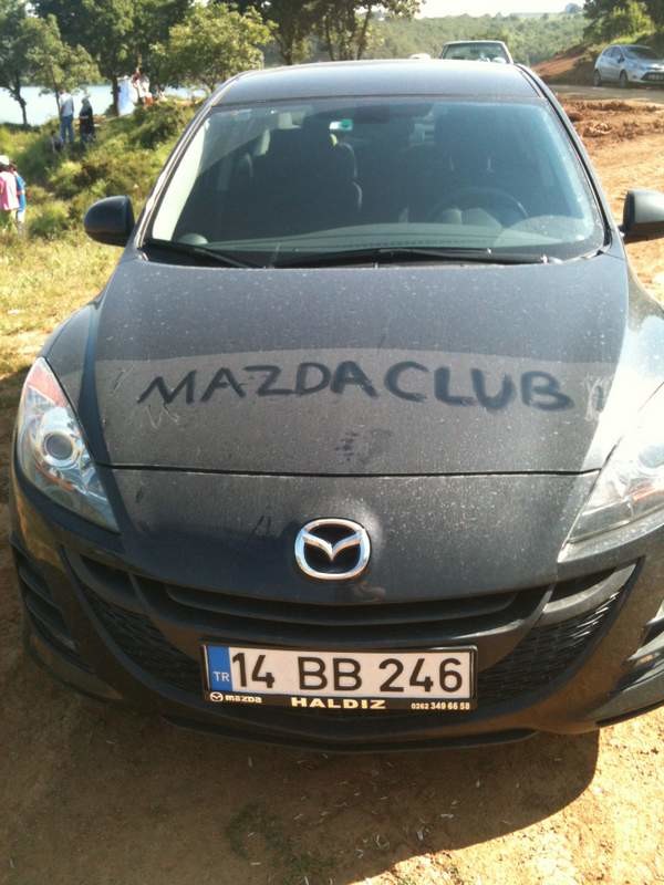

İbrahim'in anlatımına örnek vereyim dedim. :)
Yarım boy kaput koruma folyosu olan aracımdan bir görsel. Şekilde görüldüğü gibi folyo olan kısımda çok daha fazla toz var.
