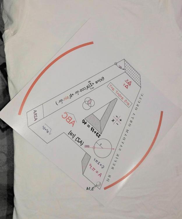

Evde korona günleri devam ederken İnsan sıkılıyor tabi. :)
Hazır zaman varken ve hazır böyle bir ödev varken sizinle de paylaşmak istedim.
Yiyenim için Matematik hocası vermiş. Matematik sembollerini T-Shirt'e basılmasını istemiş. Bizde evde yapmaya çalıştık.

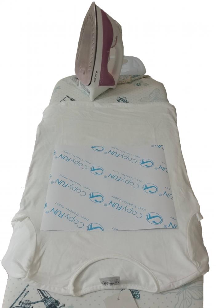

Özel bir kağıtla ütü yardımıyla evde yapabiliyorsunuz.
NOT: Eski bir ütü kullanmanızı tavsiye ederim. (Yoksa eşinizle , Annenizle veya ütünün sahibi kimse onunla sorun yaşayabilirsiniz) :)

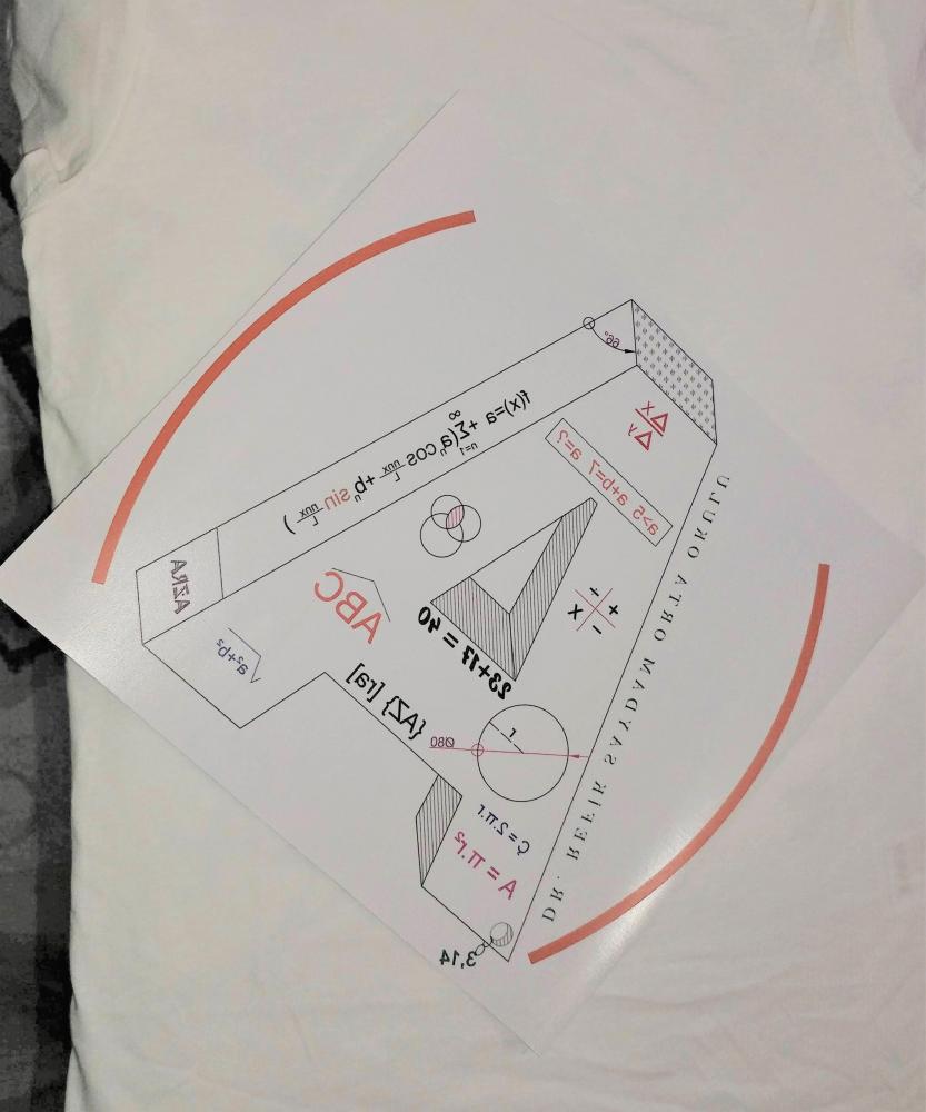

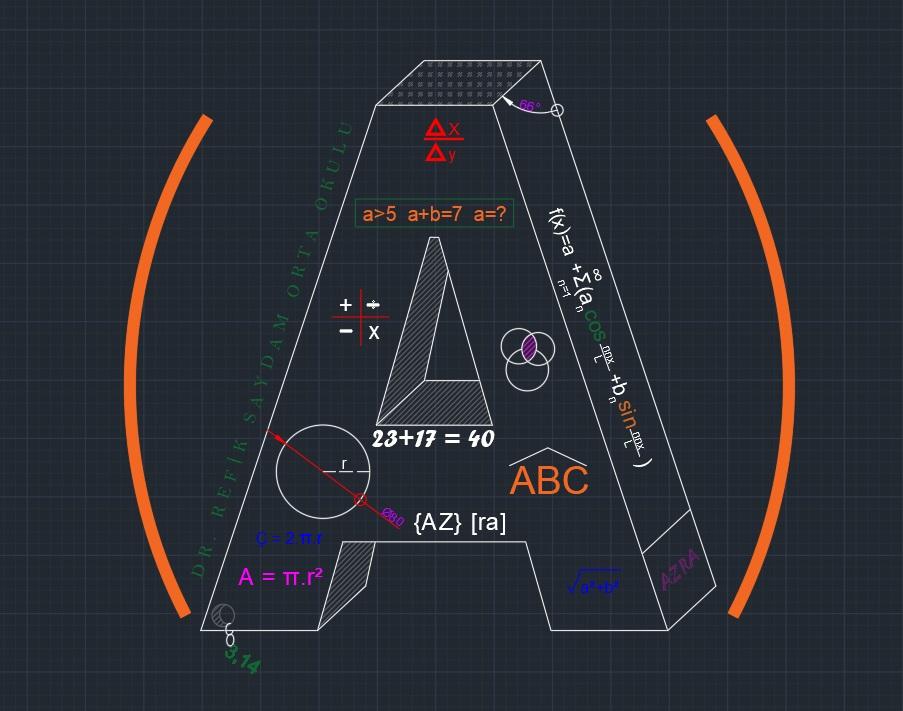

Tasarımı cat ortamında yaptım.  Renkli yazıcıdan transfer kağıdına yazdırdım. Yazdırmadan önce dikkat etmeniz gereken husus şekli

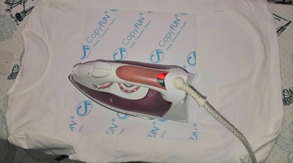

yansıtmalısınız (mirror). Daha sonra kağıdı T-shirt üzerine basmak istediğiniz yere yerleştirip sıcak ütü ile yapıştırabilirsiniz.
yaklaşık 20-25 dakika sürekli ütüleyin.

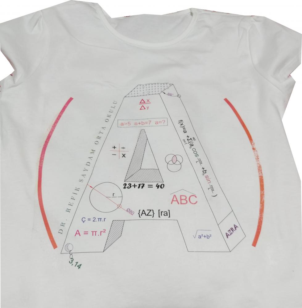

Yeteri kadar ısınmaz sa baktı Tshirt'e geçmeyecektir.  (Örn: Son resimde sağ taraftaki parantez işareti yarım çıktı.)

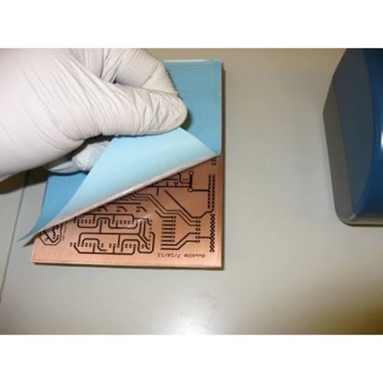

ne cevherler var, tebrikler. biz de prtotip elektronik kartları bu şekilde basıyoruz ama yazıcının lazer olması gerekiyor.
Kartta ne basılıyor.
Lazer renkli yazıcıdan çıktı aldım. 👍
Örnek olarak bulduğum şu çalışmayı göstereyim. Bu işlemden sonra bakır eritilir.

Sublimasyon baskıda kullanılan mürekkepler özel mürekkep. Onlardan kullanılırsa daha iyi sonuç alınır.  Fakat bu durumda yazıcı garanti kapsamı dışında kalmış oluyor. Bu işi ticari olarak yapanlar bu özel mürekkebi kullanıyor ve yazıcı püskürtme kafaları tıkanmasın diye hergün çıktı alıyorlar.

14.04.2020 at 21:28, Mehmet Özdemir :
Bu sadece şablon oluyor değil mi. İletkenlik olmuyor.
Asistle bakırı eritiyoruz. Baskı olan yerler iletken kalıyor.
