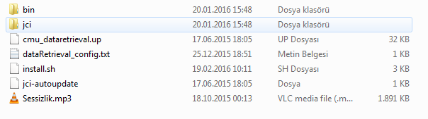

Öncelikle herkesin emeğine sağlık. Birkaç problemle karşılaştım. Nerde hatta yaptığım konusunda yardım ederseniz sevinirim.
Araçta 56.00.230 versiyonu yüklü olduğu için ilk sayfada ki güncellemeri yapmadan atladım. Sırasıyla yaptığım yüklemeler: "6-Sağ üst tarih" - "4a-Ek menüler" ve "2-İnce ayarlar" . Tarih ve ince ayarlar aktif oldu. Ek menülerden de sürüş bilgisi aktif oldu. Ancak video oynatmak bir kenara videoları görmüyor dahi, arama yaptığım halde.
Videoları hem "videolar" klasöründe hem de hiçbir alt klasöre atmadan da denedim. Birçok farklı kaynaktan mp4 yükledim ama sonuç yok. Ortada hata veya eksik olan birşey mi var? Ne yapmak lazım?
4b yi deneyin birde.
29 dakika önce, alx :
Peki ekranda ek menu yukleyince video kisa yolu ve reset kisayoludami cikmadi
Kısayol olarak göründüler ancak dediğim gibi videoları görmüyor oynatıcı. Ayrıca reset kısayoluda işlev görmüyor, tıklayınca reset atmıyor sistem.
14 dakika önce, alx :
Usb bellegi cama yakin girise takiyorsunuzdur heralde.bununla birlikte 4b yi yukleyip deneyin derim birde.
Her iki girişide denedim. 4b'yi denicem şimdi. Ondan önce şunu sorayim; Ben videoları başka bir boş fat32 usb'ye atıyorum yani ek menu dosyalarının olduğu usb de değil. Yani bu klasörün içinde değil videolar. Yoksa burda mı bulunmalı?
17 dakika önce, alx :
Yani kurulumlu olan bu sekilde.1. Sayfada birde kurulumsuz yolu var.ondada ek menuler icinde olusan video dosyasinin icine atiliyor.resetlemeyi normal yoldan yapin eger reset kisayolu islev gormuyorsa.belki sistem toparlar.bunun haricinde diyebilecegim 4b yi denemeniz.
