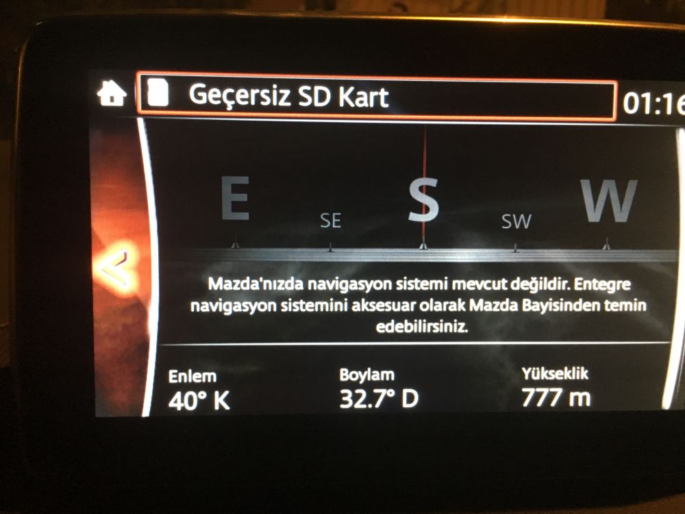

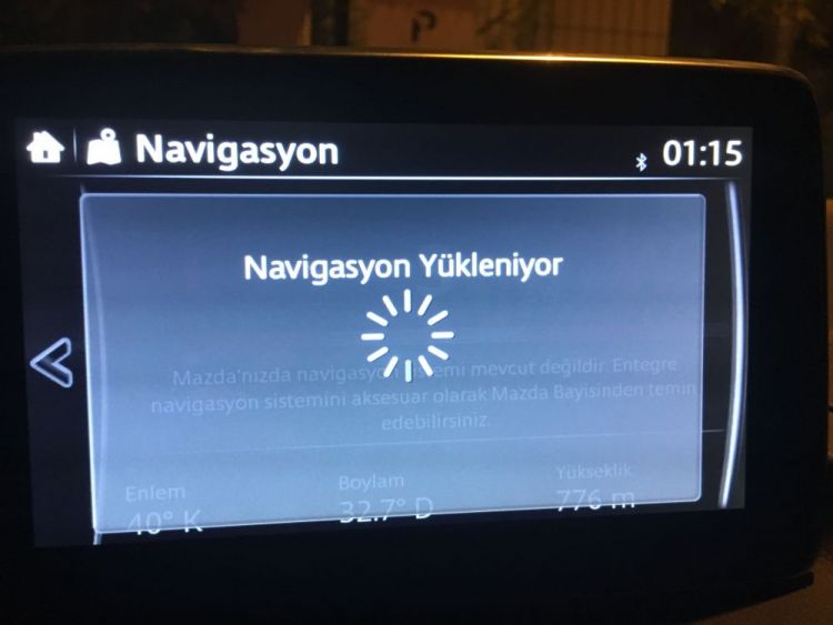

Dostlar bu navi işini bir türlü çözemedim. sergio_01 in anlattığı şekilde adımları birebir uygulamama rağmen son adımda sd karttan araca yükleme esnasında 'geçersiz sd kart' ikazı alıyorum(iki farklı sd kart ile denedim durum değişmedi). Var mı aynı sorunu yaşayan ya da çözümü bilen?
Mazda Toolbox da sd kartı tanımıyor. Harita guncellemesi de yapamıyorum dolayısıyla.
Daha onceki basamaklarda problem var o zaman...

Dostum, harita güncellemesini değil sistem güncellemesini yapmalisin. 56.00.512 eu n olmalı

https://www.drive2.ru/l/9662597 forumundan alıntı yaparak sizlerle paylaştığım konuda @Mazdankara arkadaşımızın problemi için konuyu tekrardan gözden geçirdim ve aracın kartı görmemesi durumunda SD kartımızın bir fotoğraf makinası ile formatlanması gerektiği söyleniyor konuda...Bu şekilde deneme yapmanı öneririm @Mazdankara.....
Bir ekleme daha https://www.sdcard.org/downloads/formatter_4/ bu linkteki programlada SD kartınızı tekrar formatlayabilirsiniz....
Bende aynı durumlarla karşılaştım. Sitem güncelemesini yaptım 56.00.512 eu n olarak sonra holydao üyenin söz ettiği adımları takip ettim ancak sd kartı araca ilk taktığımda geçersiz kart uyarısı aldım. Holydao üyenin tarif ettiği şekilde navi yükleyebilen oldumu acaba neyi eksik yaptığımı ondan öğrenebilirim belki..
Soz ettigim adimlardan kastiniz bu linkteki yontem mi?
https://mega.nz/#!19olkL5I!sQVTAmUDZ8cjtOjprbQmmMxt3syhyW0wAOHBCf0AFJE
