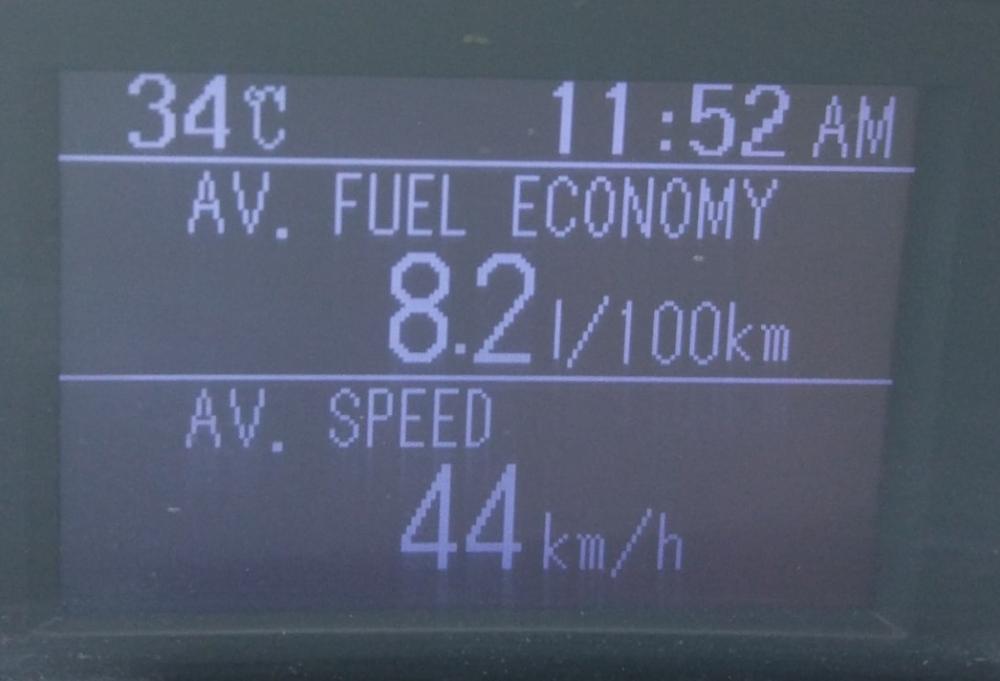

tansu87
İstanbul tekirdağ 4 kişi artı full bagaj yolun yarısı klima açık d100’den ortalama 100-105km hız ile (trafik ışık ve trafiğin yavaşladığı yer dahil)
avşa’da 25km de çok yavaş hızlarda sürdüm toprak yolda
tekirdağ-istanbul 4 kişi bagaj full klima hep açık d100’den ortalama hep 80 civarı geldim (yavaşlayan trafik ve trafik ışıkları dahil)
8,2lt/km
ocağa incir ağacı dikmelik :)
