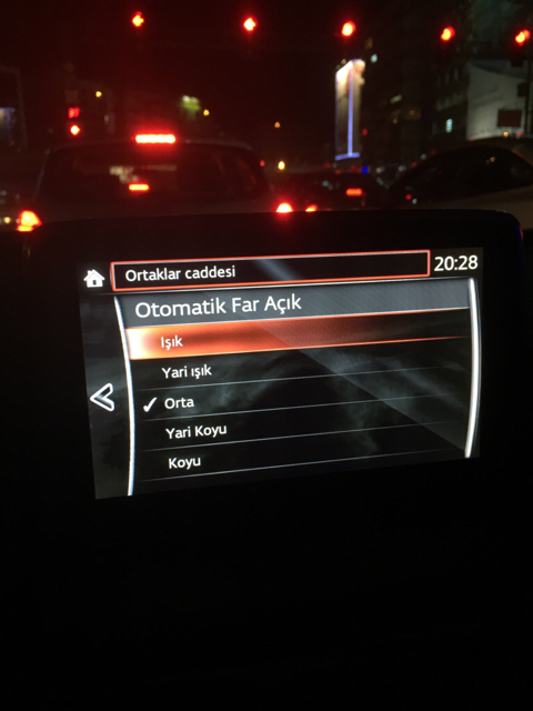

Mzd connect ekranında araç ayarları içinde aydınlatma ayarı var.
Orta, yüksek, koyu gibi seçenekler var ancak ne için olduğunu çözemedim.
Bilen var mı?

Dashboard, klima düğmeleri vb. ışıklandırmaların şiddeti ayarlamaya yarıyordur büyük ihtimalle.

iç düğmeler ve kadranın ışık ayarından bahsediyorsanız bunun uzun yolda gece gözü yormaması için yapılan bir şey olduğunu duymuştum?

Pardon otomatik far açık menüsü imiş

Dışardaki ışığın şiddetine göre otomatik farları yakıyor. Siz ordan hangi şiddette açılmasını istiyorsanız seçiyorsunuz.

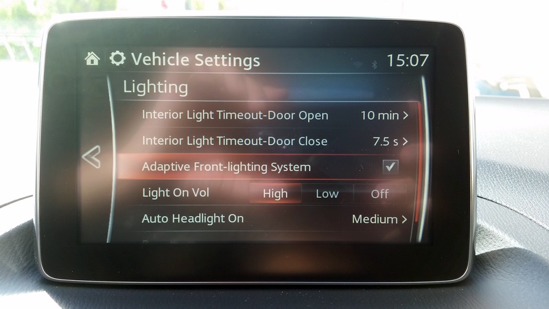

Peki arkadaşlar, fotoğraftaki Light On Vol fonksiyonu tam olarak nedir acaba? (2015 Power).
Türkçe çevirileri de kötü, oradan da bir şey anlaşılmıyor maalesef.

kol dayaması önündeki ses ayarının ışık şiddeti olmasın ?  :tey:  :tey:  :tey:

Aracınızın Sense donanımlı ? ayrıca aracınızın MZD Connect infotaintment sistem versiyonu nedir? Bizim araçlarda (2014) v.33.0500 sürümü var ve bu menüler yok. mazda 3 ler için en son aşağıdaki konuda yer alan v.56 sürümü çıkmış, belki onda bu menüler vardır.

Donanım sadece Power. Şu an benimki de v33'te. Yalnız eğer siz Adaptif Far Sistemi seçeneğini diyorsanız, o özellik zaten yok bende. Aracı çalıştırınca kayboluyor. Diğer bir konuda bahsetmek için çektim bu fotoğrafı. Bu konuda ise Light On Vol'e deyinmek istedim. Link'ini verdiğiniz konuyu biliyorum. Sürümü yükseltmek içinse sabırsızlanıyorum. :)

Bu seçenek; aracı stop edip kapıyı açtığınızda eğer (bir şekilde) farlar açık ise duyduğunuz uyarı sesinin şiddetini ayarlıyormuş veya kapatıyormuş.
"...Muş" derken, öyle yani, net. :)
Keşke gündüz LED'inin şiddetini ayarlayabilseydik...
