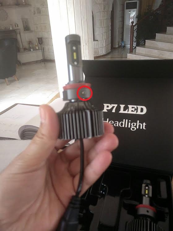

P7 ledler geldi.
Baştan söyliyeyim, arkada ki alüminyum soğutma zımbırtısı çok kaba. Sol fara takmak için, sigorta kutusunun kapağını açmak gerekiyor, bu sorun değil. Ama sağ fara uygulamak biraz canımı sıktı, cam suyu haznesini direksiyon hidrolik yağının koyulduğu yerden ayırmak gerekti, biraz da zorlayınca ancak öyle sokabildim fardan içeriye doğru. Başka biri olsa bu buraya sığmaz dedirtip, vazgeçirebilecek boyutta bir durum.
Bir de uygun bir anahtarla kırmızı daireli yerdeki somunu sıkmak gerekiyor. Odak ayarı yapılıyormuş buradan. Akşam ola hayrolaaa :)
Gözün aydın. Arkası fanlılar bu açıdan daha minik. SIkıntı çıkarmıyor.

Fanlı da kullandım mutlu, bir müddet sonra fan sesi kafa şişiriyor. Bir de fansız deneyelim bakalım.

yok, fansız bu :)
