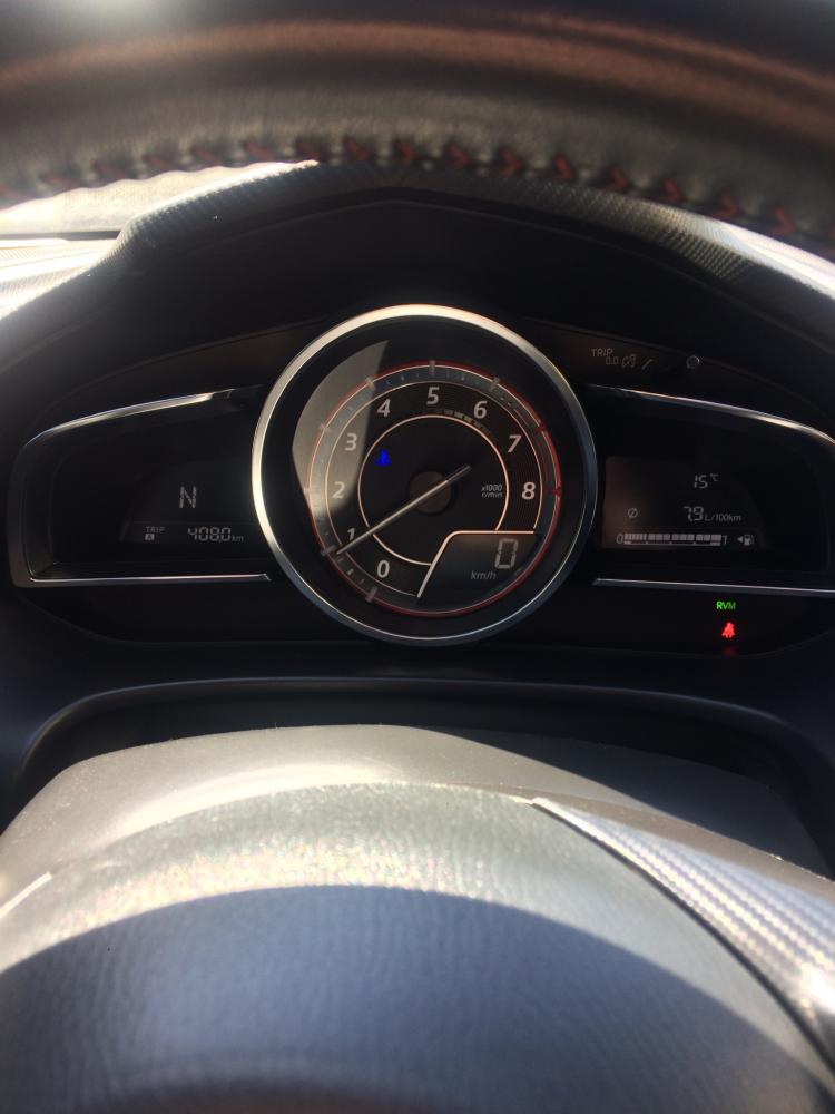

Evet sonunda tam ölçüm yaptım biraz seri kullanım ş.içi sabah iş ve akşam iş çıkışı trafik yoğunluğunda sonuç bu ben gayet memnunum 😊
tansu87
100km’de 1,35 benzin
100km’de 7,4 lpg
Bu arada lpg çok ucuz. İstanbulda en ucuz shell, bp 3,35 şu an. Ona göre hesap yapınca istanbul için 35 kuruş tüketim var. Normal. Skyactiv. Bizdeki 1.6 da zaten benzinle 40 krş :)
Peki 35 kuruş sizin benzine göre ne kadar tasarruflu? Tahminim ort şehir içinde 8 civarı tüketim oluyor. Buna göre %35 tasarruf var. E normal hatta karma sisteme göre çok iyi. Bir çalıştırmada ne kadar uzun kullanırsanız tasarruf o kadar artıyor.
