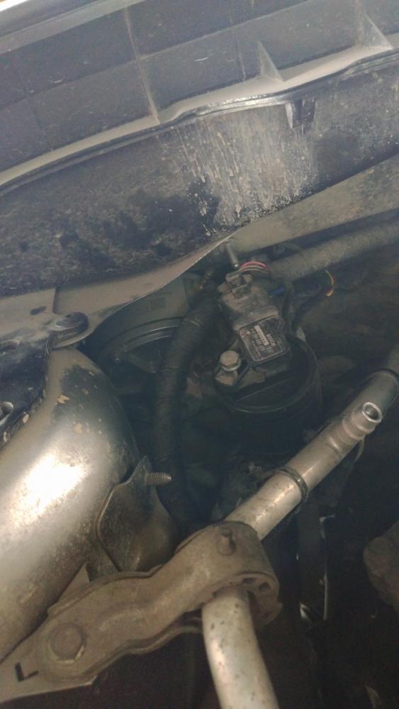

Arkadaşlar,
Regülatörden o ses gelmez diyor usta. Hortumların montajından kaynaklı imiş. Hortumlarında klima hortumunu değince ses içeri verir miş. Neyse gaz hortumlarında yeniden bağladı etti. Şimdilik ses yok. Yine de şüpheliyim çünkü sabah sanayiye giderken ses yoktu.
Regülatörden de ses içeri nasıl geçecek ki? Çünkü cihazın bağlandığı saç ile arasında ses için motor izolasyon var. Resimler belki kötü olabilir ama...
Biraz deneyelim olursa artık yer değişimine bakacağız
O usta akışkanlar mekaniği ve titreşim akustiği bilmediğinden gelmez demesi normal. Öğreneceği çok şey var da öğrenmek ister mi...
Aynı hataya siz de düşüyorsunuz. Vida yalıtım süngerine mi bağlı, saca mı bağlanıyor? Az mantık.

Exe
Kuleye bağladık ve titreşim yapilecek herşeyi kelepçeyle sabitledik. Hem oradan içeri daha az gelir ses gelse. Şimdi daha fazla oysa.

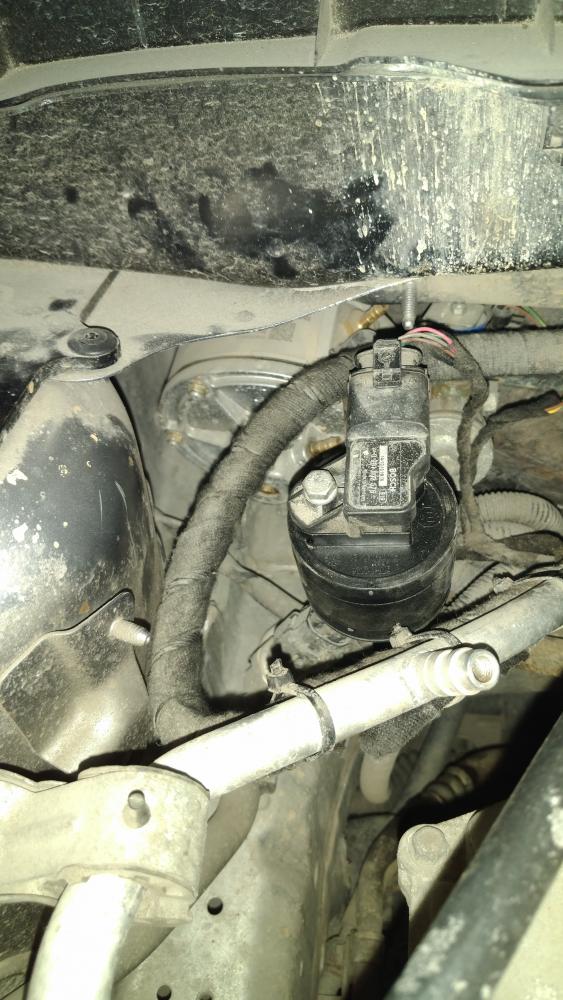

Exe
Regülatörün yeri amortisör kulesinden alınıp altta şaseye egzos takozu ile bağlandı. Regülatör boşta lastik keçe üzerinde sabit duruyor hiç bir temas yok. Onu tutan parça da bez bant ile sarılıp montajlandı. Başka donanımlar da kontrol edildi. Ses yok şimdilik. Ama servise giderken de yoktu ya neyse bakacağız artık.
Yapan arkadaş da bu durumla daha önce de karşılaştıklarını bu yöntemle hallettiklerini söyledi.
Bu arada göstergedeki tuhaflık bilgisayarda hata kodu olarak görünüyor elektrik voltaj düşüklüğü gibi bir şey diye. Çok dert etmedik artık.
