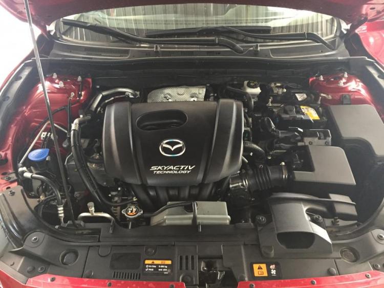

Arkadaşlar herkese merhaba sonunda Mazda 3 Skayctiv Reflex otomatik aracıma Ankarada Lovato Exr direkt enjeksiyon kiti taktırdım.
3.650 Tl x 9 taksit maliyeti.
Montaj sabah 9 da başladı akşam 6 da bitti.
Şu an için cok bir yorum yapamayacağım fakat haftalık ve aylık kullanım sonrası verileri paylaşırım.
İlk tüketim verisini paylaşayım.
Montaj bittikten sonra 20 liralık lpg alındı. 20tl/2.64=7.57 litre lpg alındı.
Maşallah diyeyimde :)   114.8 km sonra lpg bittiğine dair uyarı verdi.
0.17 kuruş uzun yol tüketim  verisi.
Forumdan bir arkadaşımız daha taktırdı ki sağolsun onun yorumları sonrası taktırdım.
Mazda3 SKYACTIV LPG Uygulaması
Mazda3 SKYACTIV LPG Uygulaması LOVATO ECU
Mazda3 SKYACTIV LPG Uygulaması Motor Görünüm
Mazda3 SKYACTIV LPG Uygulaması Motor Görünüm Son Durum

Merak ettiğim, enjektörler manifolddan mı bağlandı? LPG hangi yolla giriyor motora? Daha önce fsi/tsi motora manifolddan bağlanan enjeksiyon sistemini gözlerimle görmüş ve şaşırmıştım. Benim mantığıma göre DI motora manifolddan enjeksiyon takmak teknik açıdan falso.
Benim de merak ettiğim kısım bu zira DI motorlarda benzinin enjektörleri soğutma görevi var ve LPG önündeki en büyük engel bu. Bu nasıl geçilmiş ?
