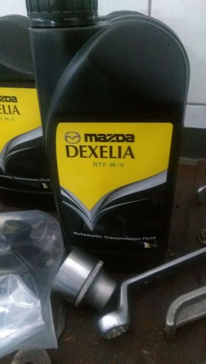

Hocam yağın standardının M-V olmasıma dikkat et. ben yağ çarşısından kendim almıştım  . 7 lt mobil 1 Synthetic atf
Radyatör dönüş hortumu çıkarılarak yapılacak işlem unutulmamalı, yoksa yağın tamamı değişmez.
Başka da yok.
ben görseldeki ürünü tercih ettim. ATF M-V herhangi bir yağ da tercih edilebilir.
