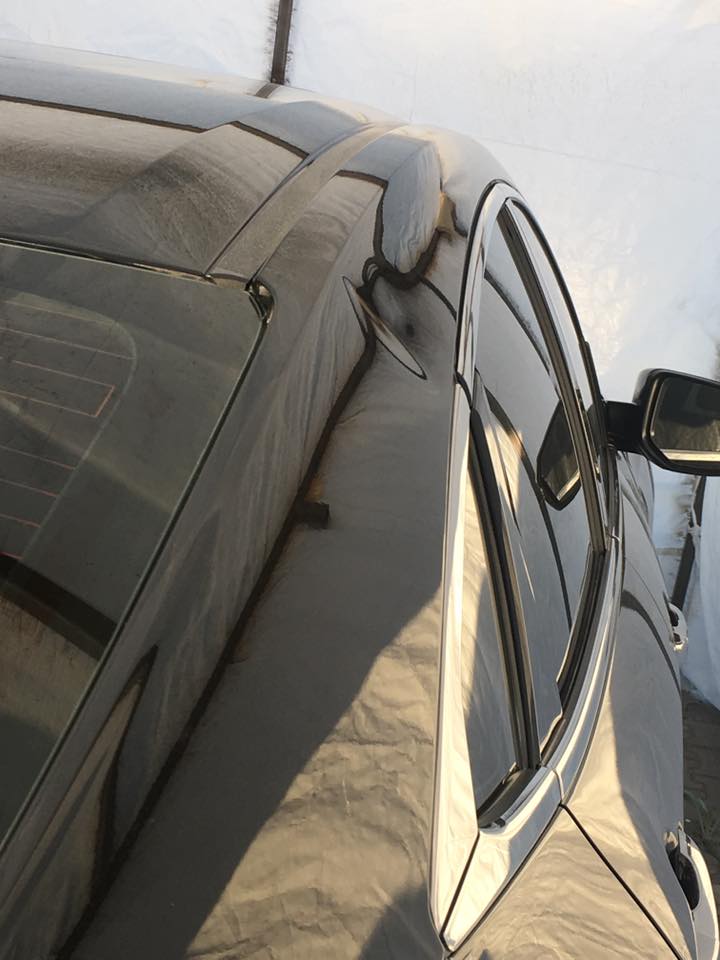

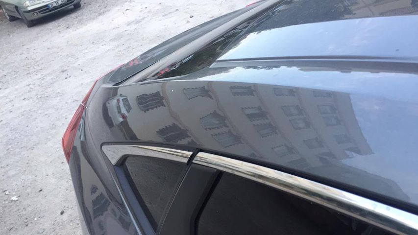

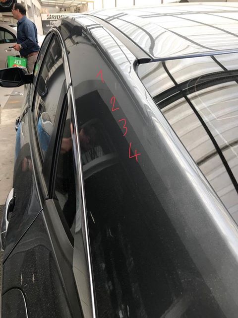

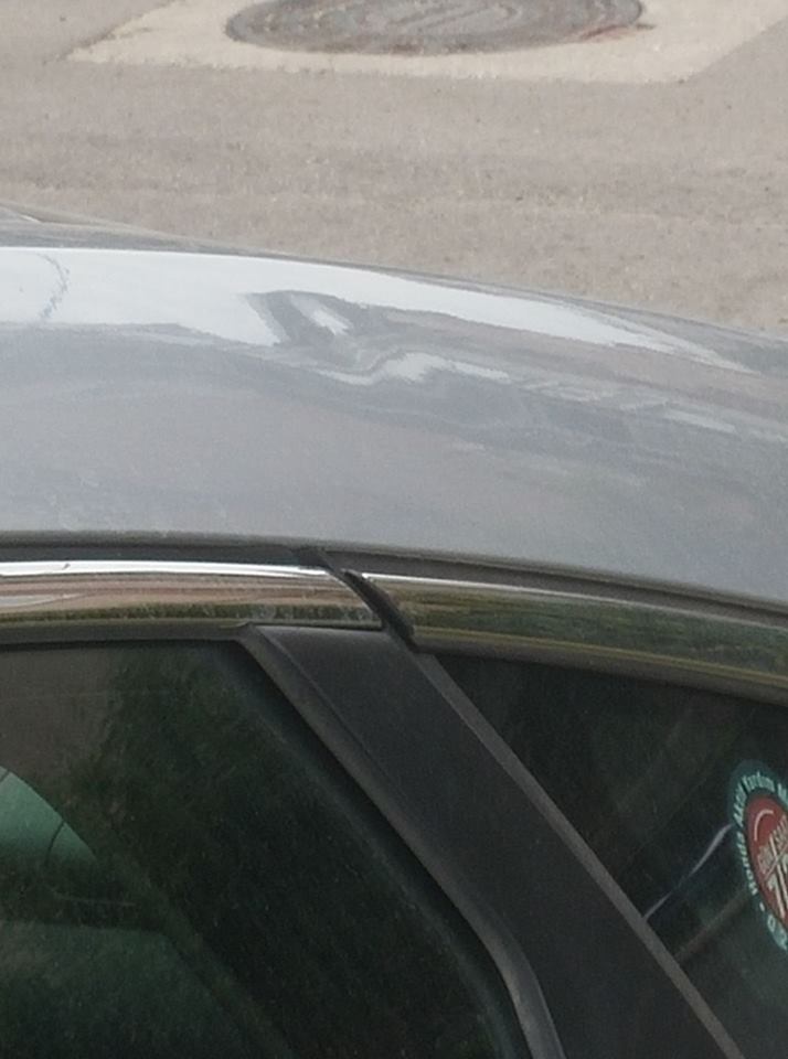

İlk olarak Honda Civic göçük şikayetlerinin hangi bölgede gerçekleştiğine bir göz atalım;
Aşağıda yer alan fotoğraflardan honda civic göçük problemi net bir şekilde görülebilir. Ayrıca sayfa sonunda da farklı fotoğraflar yer alıyor. C sütunu yani arka kelebek camının en üstünde daha belirgin olan bu göçükler, ışık karşıdan geldiği zaman rahatlıkla görülebiliyor.
Çeşitli Honda Civic Göçükleri;
Çeşitli Honda Civic göçükleri
