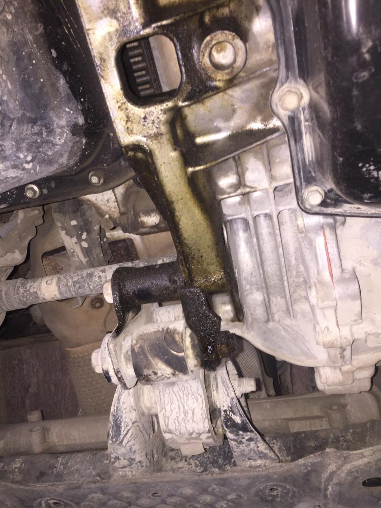

Merhabalar periyodik olarak motorun her tarafına bakarım altıda dahil.... problem varmı yağ kaçağı vs. falan diye... Dün gene bakıyordumki yağ akıntısı tespit ettim...
Tam olarak nererden kaynaklandığını bilemiyorum ama Motor ve şanzıman arasındaki bir parçadan sanki sızıntı var gibi...
Motor yağı seviyesine baktım normal görünüyor eksilme yok gibi....
Foto ve videoyu servise mail attım ama henüz göreşemedim kimseyle....
Yorumlarınız nedir konuyla ilgili... Önemli bir şeymidir acaba ?

Aks keçesinden mi geliyor motor şanzıman bağlantı keçesinden mi geliyor anlayamadım. İyisimi şanzıman yağı daha fazla azalmadan servise götürün.
ibrasoft
Tam yeri seçemedim ama şanzıman motor birleşiminden geldiğinden eminseniz krank keçesi olabilir.  Honda da başıma gelmişti. Terleme şeklinde olup alttan gelen rüzgarla yayılır, çok fazla yağ aktığını zannederdim ama yağ değişiminde 10 K kmde 0,4 litre civarı eksilme olurdu ki bir kısmı zaten motor tarafından eksiltiliyor.
Eğer krank keçesi ise şanzımanın inmesi lazım. Çünkü arkadaş volantın arkasında kalan keçedir. Volantı da sökmeden değişimi yapamazsınız. 20 liralık bir parça için bir sürü iş çıkarır başınıza. Yağ seviyesini 1 sene sürekli kontrol edip, baskı balata değişiminde aradan çıkartmıştım ben. Orjinal ısrarına rağmen usta altı üstü keçe diyip kendi bildiğini takmış, 1 ay sonra tekrar terleme olunca servisten keçeyi alıp işçilik vermeden şanzıman indirtip tekrar taktırmıştım.
İkinci ihtimal aks keçesi olma ihtimali.
Üçüncü ihtimal de BM nin yağ filtresi nerede bilmiyorum ama BL dizel gibi üstte baş aşağı duruyor ise, yağ değişiminde filtreden akan yağ da olabilir.

alttan gğzelce yıkatın balata spreyi ile de olabilir sıfır gibi olsun, sonra gün aşırı ilk çıkış noktasına bakın. yağ ilk çıktığı noktadan hemen yayılır, kaynağı yanıltır silmeden noktayı bulmak çok zor

Merhabalar,
Arıza tespiti yapıldı şanzımandaki keçeden sızıntı varmış... Bugün bıraktım aracı servise....
Servistekilerin tavsiyesi üzerine hazır açılmışken o bölgeler Aks keçesinide değiştirecekler...
Gerçektende parçalar para değil işçilik ücretinin yanında....
Şanzıman sökülecek falan filan bir dünya işçilik... Hayırlısı olsun bakalım....
Servistekilere sordum böyle arıza ile Mazda 3 BM 'lerde karşılatınızmı diye sadece 1 tane gelmiş... Ama CX-5 ler daha çoğunluktaymış bu arızada....
