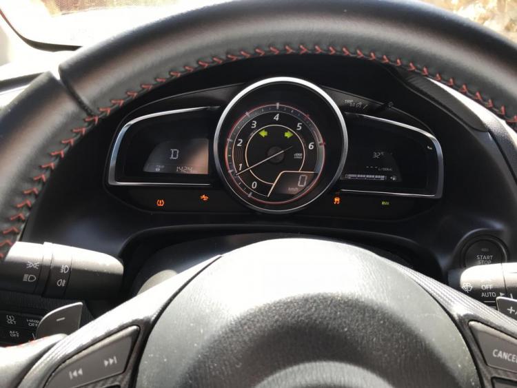

Merhaba arkadaşlar. 4 gün önce şehirler arası yol gitmem gerekti.  Zigana ya çıkarken aracım önce çekişten düştü sonra da resimde ki gibi uyarı ışıkları yandı. Hemen sağa çektim ve durdum. Aracı stop ettirdim ve tekrar çalıştırdım. Ardından ışıklar yanmadı ve yola devam ettim. Bir süre sonra yine hafif rampa bir yerde aynısı oldu. Bu seferde resmini çektim ve Trabzon mazda servisi aradım. Servise gelmemi önerdiler. Bugün servise gittim. Motor yağ seviyem aşırı yükselmiş ve enjektörlerin değişeceği söylendi. Tahmini 20 gün sürebilir dediler.  Bir görüşünüz var mı? neden olmuş olabilir? yakıtı her zaman aynı yerden alıyorum ve servis yakıttan hiç bahsetmedi. direkt garantiden dedi.

dpf ölçümü yapıldı mı? rejenerasyonlar başarısız olursa, mazot yağa iner seviyeyi yükseltir?
garanti deniyorsa iyidir gerçi ses çıkarmamakta fayda var :)
Leanback
Enjektörlerde bir sorun olduysa bilemiyorum ama kısa mesafe kullanılan ve sık DPF temizliği için geç mazot püskürtmesi yapılan dizel motorlarda zamanla mazot silindir duvarlarından yağa karışır ve yağ seviyesi yükselir "oil dilution" deniyor bu duruma. Sırf bu yüzden DPF'li araçların yağı farklı oluyor bildiğim kadarıyla. Kısa mesafe kullanılan dizellerde bunu yaşayan bir çok insan var da düzenli kullanılan ve çalışma ısısında yeterli vakti geçiren motorlarda olmaması lazım.

DPF BAKILMADI SANIRIM AMA DPF IŞIĞI HİÇ YANMADI. 18.000 KM de bir kere rejenerasyon yedi ama. daha sonra da turbo yazılımı güncellendi. bakalım ne olacak.

hayır zamane diesellerinin hepsinde uzatmalı püskürtme sonucu piston egzos sürecinde iken de bir miktar mazot püskürtüyor. o da kartere inip yağ seviyeine ilave oluyor.

@M.E.G  Hayır sadece Mazda değil, Mını Cooper 1.5d arkadaşımın eşindeki araç 19bin km'de yağ seviyesi kritik uyarısı ile servise gitti, günde 6km git gel yapıyor. Yağ değişimi yapıldı, aynı durum söylendi, benim de konu ile alakam buradan. Astra 1.6 cdti'larda da aynı durum olabiliyor, dahası yağ seviyesi aşırı yükselmeden uyarı da alamazsınız, mazot yağa her modern dizel araçta karışır bilginiz haricinde, illa krank mili seviyesine yaklaşması şart değil.  Mazda'nın 1.5 dizellerinin olayı adblue olmadığı için ve yazılımdan ötürü çok sık DPF rejenerasyonuna girmeleri, yapılan km az olunca araba nerdeyse 2-3 sürüşte bir DPF temizlemeye giriyor.

Demek istediğim bu durum Mazda'ya özgü değil her modern dizel araçta var, hepsinde geç ateşleme yüzünden DPF temizliği esnasında yağa benzin karışır ve yağın özelliğini zaman geçtikçe bozar. Bazı aracın yağ karteri veya büyük olur veya motorun yağ kapasitesi fazla ise kolay kolay uyarı vermeyebilir. Sık DPF temizliği yapan motorlarda yağ seviyesi max çizgisinin iki katına bile çıkabiliyor.
mesut2323
Bugün arabayı teslim ettiler arkadaşlar. Bazı parçalar temin edilemediği için daha sonra değişecekmiş. ama ana parçalar, bilhassa enjektörler değiştirilmiş.  30.000 bakımı da yapıldı. Ön balatalar dahil 1600 tl tuttu. biraz fazla geldi gibi ama arabayı almanın mutluluğunun yanında umursamadım. İlginiz için teşekkürler.
