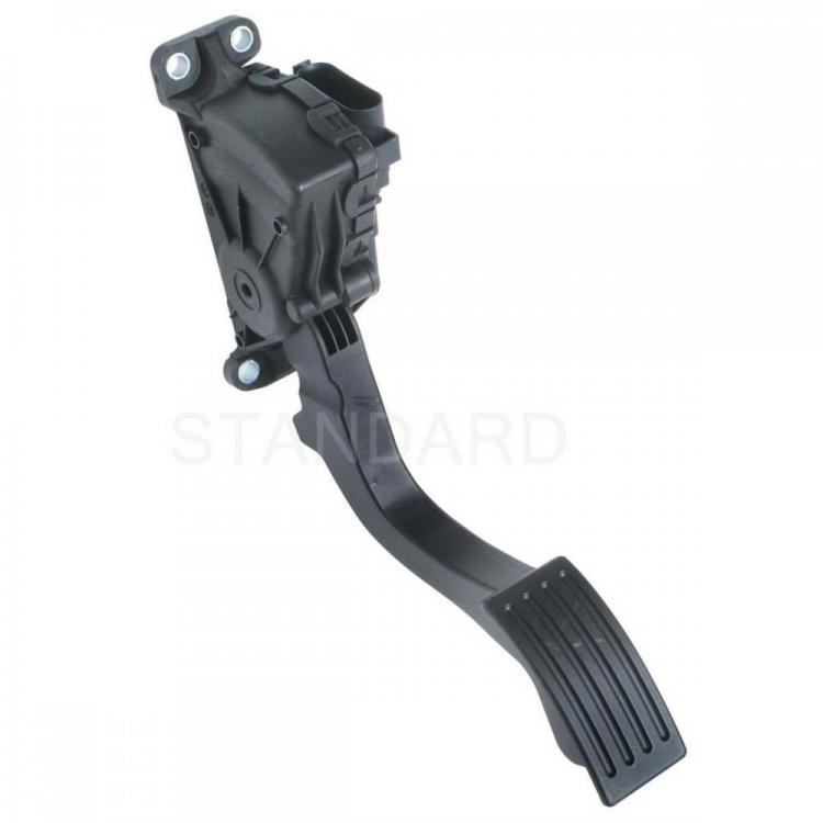

Şanzıman yağ durumu & seviyesi ne alemde?
Elektronik konum sensörü  var.
Geçen sene değiştirdim şanzuman yagını. 6 ,5 lt yağ koydum castrol. Seviyesine bakmadım. Ama şimdiye kadar bi eksiltme yapmadı. Kontrol ederim ama. Bu konum sensörü nerde nereyle alakalı ???

Accelerator Pedal Position Sensor diye geçer, gaz kelebeği ile koordineli çalışırlar.
Türkiye de daha önce değiştiren var mı bilmiyorum ama, sorunlu olduğu durumlarda komple gaz pedalı değişiyor.
Sensör pedalın üst kısmında.
Max. %3'lük bir hata payı ile çalışır, sorun olduğunda motor arıza lambasını yakar.
Bence sorun bu değil.

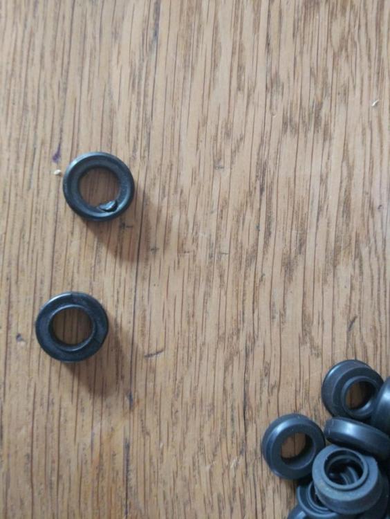

İridyum bujiye masraf yapmadan & kompresyon testinden önce, motora/yanma odasına bir yerlerden maf sensörü tarafından ölçülemeyen hava giriyor mu onu kontrol ettir, bana kalırsa. Yani bir yerlerde gevşeklik/delik vs var mı diye bakılsın.
İlk bakılacak yerler, selenoid valfinde üzerinde bulunduğu kauçuk L tarzı boru ( hemen gaz kelebeğinin önünde) & bağlantı noktaları,  maf sensörünün contası & vidaları, benzin enjektör O ringleri & emme manifold contaları.
Yakınlarda olsan, emme manifolduna elektronik sigara dumanı ile 2 dk da kaçak hava testi yapardım, hiç uğraşmazdın.
Ben, resimde ki 2  küçük benzin enjektör O ring arkadaşın kaçırdığını gördüm. Bu O ringlerin belirli bir kullanım süresi var, bulundukları yer aşırı ısındığı için zamanla deforme oluyorlar & kaçırıyorlar ve yanma odasına ölçülemeyen hava emiliyor.
Genel bilgi amaçlı bir köşede dursun bu da.
Baktın, delik vs. yok, o zaman kompresyon testi yaptır. Kompresyon sağlam çıkarsa, tekrar konuşalım.
