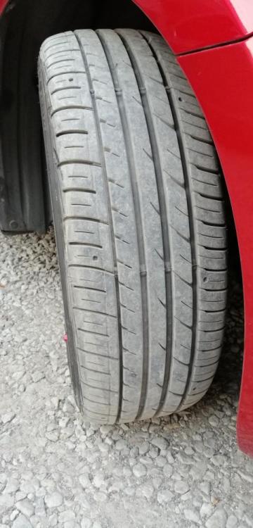

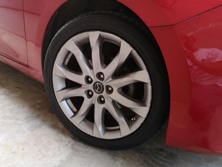

3.Nesil Mazda3 için Falken ZIEX / ZE310 Ecorun 215/45/R18 - 93W
