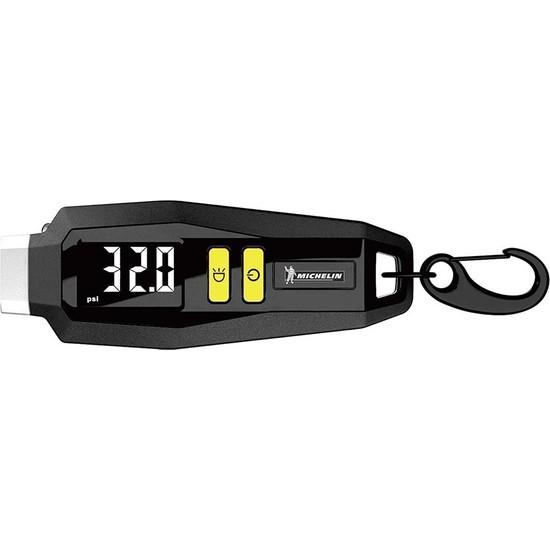

ben bu muhabbet üzerine dün şunu aldım bakalım gelince denerim.
Michelin MC12290
daha ucuz alternatifler de var ama marka dolayısıyla bunu aldım, 100 küsür lira. bir gelişmiş modeli daha var galiba MC12295 ona da 200 kusur lira vermek istemedim açıkçası. 40-50 bandında da ürünler var ama doğru ölçüp ölçmediği konusunda emin olamadım.

55 dakika önce, Katil Balina :
Michelin MC12290
örnekse
Dijital Lastik Basınç Ölçer Araba Bisiklet Kamyon Oto PSI Ölçer 77,90 TL yerine 47,90 TL
https://urun.n11.com/basinc-olcme-saati/dijital-lastik-basinc-olcer-araba-bisiklet-kamyon-oto-psi-olcer-P328378706

21.04.2020 at 14:22, Renegade :
Michelin MC12290, iyi bir ürün, alanların çoğu memnun.
Ben de benzinliklerdeki pompaların kalibrasyonlarına güvenmediğim için bu üründen geçen hafta sipariş vermiş..önceki yıllarda ucuz ürünlerden memnun kalmadigim için bunda karar kıldım..bugün elime ulaştı..genel kalite hissiyatı fena değil, hoşuma gitti açıkçası.. fener özelliğinin olması güzel bir detay..2 gün önce Shell de 29a düşmüş lastiklere 35 ve 33 bastım.. bu aletle olctugumde hepsi 32 gösterdi.. Yasak kalkinca yeniden hava basmaya gideceğim.. keşke daha önce alsaymışım dedirten bir urun oldu şimdilik..
benim aldığım da bugün geldi, daha önce önler 34 arkalar 32 olarak bastığm hava araç bir gündür hareket etmiyorken ölçtüğümde önler 31.5 arkalar 30.0 çıktı.  bu durumda lastikler kendi içinde tutarlı ama basınç düşük görünüyor.
bu basınçları birkaç farklı istasyon deneyerek yapmıştım. lastikler ısınmış olduğu için yüksek çıkmış olabilir. ankara'da bugun hava nispeten soğuk olduğu için de değerler düşük çıkmış olabilir, bilemedim. en iyisi evde lastikler soğukken lastik kitindeki pompayı kullanarak ayarlamak olabilir ama o zaman  da ısınınca fazla yüksek gösterebilir.
aldık mi başımıza belayı:))

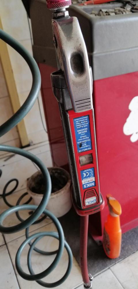

Renegade
lastiklerin hava basıncı ortalama hava sıcaklığı 17-20 derecelerde lastiker soğuk olarak ayarlanırsa daha tutarlı olur. Soğuk havalarda lastik içindeki hava gerçekten basıncı çok düşürüyor. Bunu şurdan anlayabiliriz. Soğuk havalarda ev ortamından çıkardığımız 5 litrelik boş bidon soğuğa çıkarınça çıtırtı yapıp bidonun dışı bükülmeye başlıyor, içindeki basınç bayağı düşüyor.  çok soğuk havalarda 1-2 psi düşük basınç uygulanabilir. Ama bu seferde komprosörden gelen havanın ısısını bilmek lazım. bir şekilde çözüm üretmek gerekiyor.
bugün 65+ kayınpederin lastikleri degiştirirken lastikçide denedik michelin'in basinçölçerini şu cihazla birebir aynı çıktı ölçümler.
