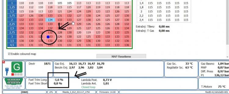

Sorunun çözümü çok basit üstadım öncelikle eklediğim fotoya daha sonra buraya bakınız;
1- Bir adet lovato uyumlu lpg arayüz kablosu satın alınır.
2- Lovato Direkt Enjeksiyon programı ile LPG ecu'suna bağlantı yapılır.
3- Yuvarlak içine aldığım dairedeki topun bulunduğu yerdeki değere bakılır. Eklediğim fotoda bakınız ( 133)
4- Kare içine aldığım ltft ve stft değerlerine bakılır ve bu iki değer birbiriyle toplanır.
( fuel trim long -1,6 +  fuel trim short 0,8 = -0,8 )
5- Buradaki iki değerin toplamına göre üçüncü aşamadaki anlattığım topun olduğu yere tıklanır ( 133dü haritamızda) ve oraya  dördüncü  aşamadaki bulduğumuz değer çıkan sonuca göre "+" yada "-" olarak yüzdesel değer olarak girilir.
6- Benzinden farksız kusursuz rijit sürüşe kavuşulur.

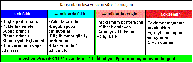

Ben bütün değerlerimi sıfıra ayarladıktan sonra % 3 ile %5 arası zengin çalıştırıyorum benzinden farkı yok diyebilirim. Konu hakkında hiç bilgisi olmayanlar için ufak bir dipnot bu ekrandaki değerlere bakarken;
Ltft+Stft = +10 diyelim, aracınız yüzde 10 fakir çalışıyor.
Ltft +Stft = -10 diyelim , aracınız yüzde 10 zengin çalışıyor.
Peki ne faydası yada zararı var zengin yada fakir çalışmasının, oda ekteki fotoda mevcut.

Üstadım çok teşekkür ederim kabloyu en kısa sürede temin edip dediğinizi uygulayacağım. Peki bunları yaptıktan sonra vitesteki sorun geçecek mi sizce.

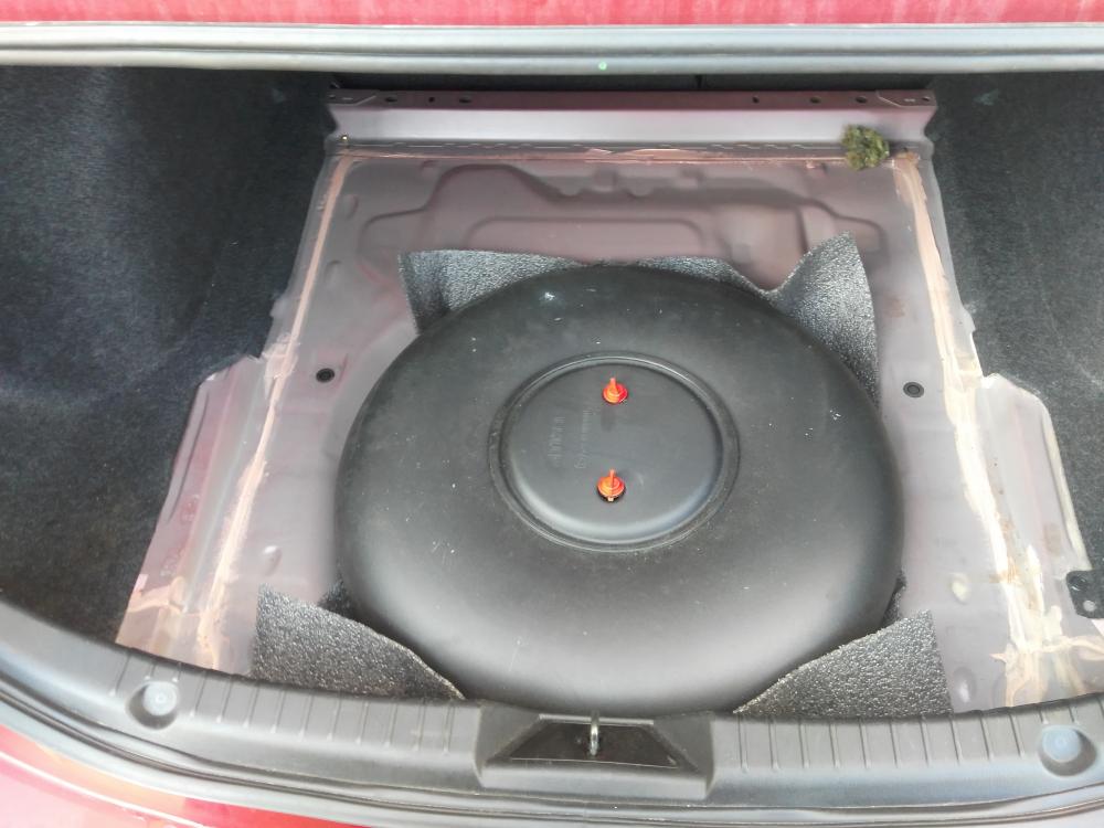

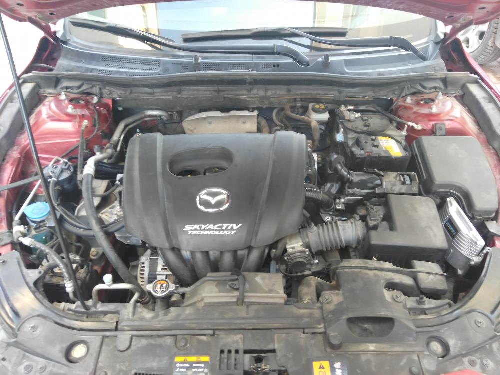

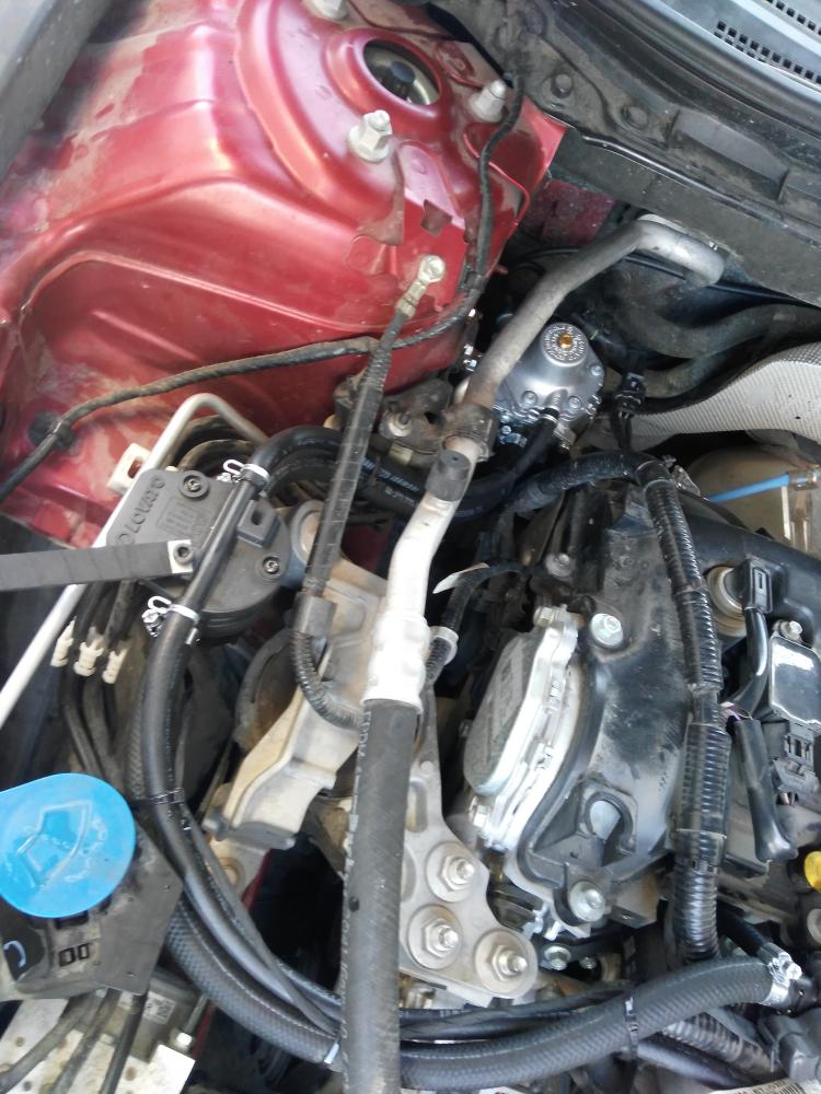

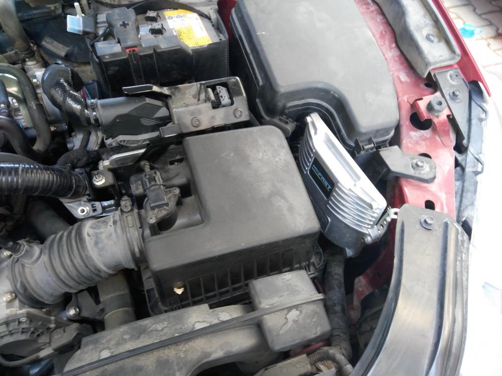

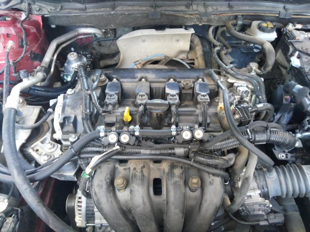

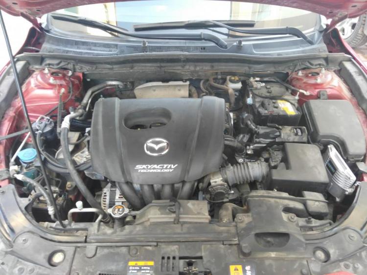

Merhaba arkadaşlar,
İstanbul'da Lovato EXR LPG montajını yaptırdım .  1150 km yol yaptım hiç bir sorunla karşılamadım. Performans  olarak aşırı fark hissetmedim belki de ben aşırı performanslı kullanmadığımdandır. Avrupa dolum ucu ve 42 litrelik simit tank taktırdım. İkide bir lpg doldurmamak için simit tank büyük olsun dedim 42 litre oldu dedi kendileri normalde daha küçük koyma taraftarıydı. 42 litre olunca bagaj bir karış yükseldi(ince stepne yeri olunca). Oraya da tahtadan altlık yaptırıp aralara eşya koymayı planlıyorum. 1. nesil mazda 3 ümde brc vardı onunla kıyaslarsam lovato daha sessiz ve çok çabuk lpg ye geçiyor ve benzin daha az tuketiyor. 15 tatilde uzun yol yapacam kullandıkca yazarım. @h_sahin arkadaşıma sıkılmadan sorduğum sorulara cevap verdiği için teşekkür ederim.
Montajdan fotolar
