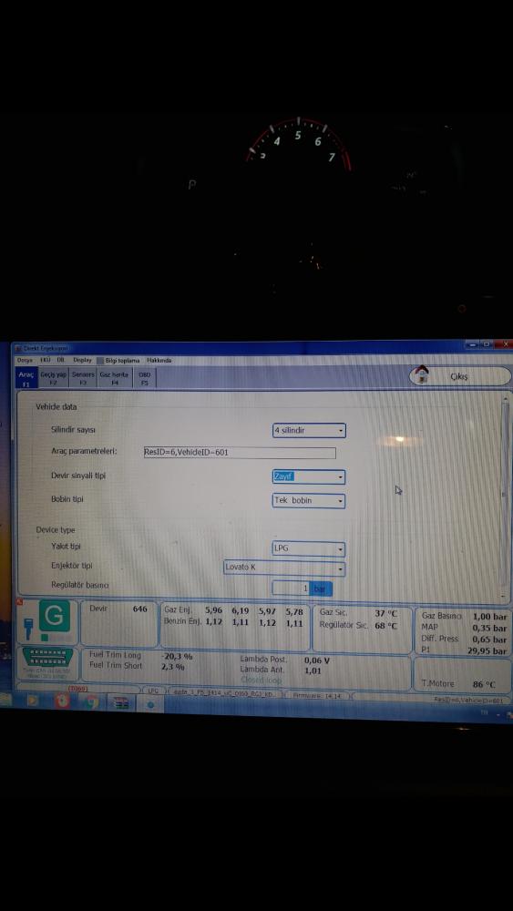

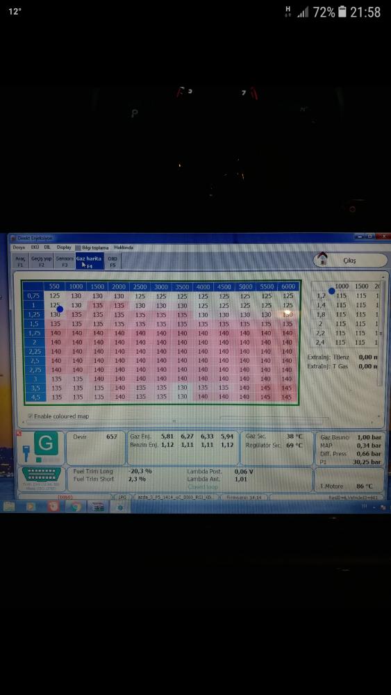

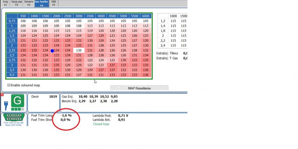

ediz bey üçel de montaj sonrası rölantide benim araç için bu ayarları yaptılar sizin de fikrinizi alabilir miyim ? önceki sayfalarda araç için verilen bilgileri okudum ancak tam oturtamadım yardımcı olabilir misiniz ?
3 saat önce, Robertomassimo :
Lovatonun mazda için hazırladığı haritayı %16 kadarıyla hepsinde düşürmüşler. Sizin genel olarak bakmanız gereken fuel trim long ve short değerin toplamın +5 ile -5 arasında tutmaya çalışmanız gerekiyor(+fakiri, -zengini ifade ediyor.).  Görünen fotoda -4.9 gayet güzel görünüyor. Bence yapılan işlem rolantiye göre bütün haritayı düşürmüşler ve normal yolda kullanırken fakire düşecektir diye düşünüyorum(fakirden kastım long+short degerin +10 ile +20 arasında gezecek). @h_sahin arkadaşımızdan da yorum alalım. Rolantiyi bence benzin ayarlayın. İlk olarak uzun bir (50 km olabilir) yolda arabayı kullanın. iki kişi daha rahat olur biri kullansın siz haritayı inceleyin genel olarak harita long+short toplamı kaç oluyor.  Uzun yolda normal kullanışta araba 1500-3000 devir arasında geziyor. Bu ayar bence çok iyi olmalı ki araba en fazla uzun yolda sıcaklığı maruz kalıyor. Uzun yoldan sonra +10 gibi genel ifadeniz varsa bütün haritayı arttırın. Sonra yüksek devirler için arabayı manuele alın(en ideali 3 vites oluyor) ve devir devir haritayı inceleyin fakir zengin durumuna arttırıp azaltabilirsiniz.

2 saat önce, ediz07 :
 Kime göre,neye göre düşürmüşler bunu sormak lazım :) Harita yapılandırılırken öncelikle;
1- Araçtaki benzin ve lpg enjeksiyon ms lerine
2- Benzindeki Ltft ve Stft değerlerine
3- LPG deki ltft ve stft değerlerine
4- Aracın sürüş konforuna bakmak lazım.
Benim aracımdaki haritada ltft+stft "0,08" olan yerlerde var "-5" , "-15" olan yerlerde var fakat "+" olan yani aracın fakire düştüğü hiçbir kutucuk yok. Özellikle 4500 devir ve üstünde aracı zengin bırakmayı tercih ediyorum. İşin aslı çokta kafayı yormamak lazım çünkü "0,00" civarı değerler için epey bir yol katetmek gerekiyor ve ütopik değerler olduğu için çokta kasmamak lazım diye düşünüyorum. Çoğu durumda "0,08" olan yerler yolun durumuna göre yeri geliyor "+" yada "-" olabiliyor. İdeal olanı +5,0,-5 arası ayarlamak.
Aslında bu LPG haritalarıda parmak izimiz gibi her aracın kendine özel. Araçtaki yük durumu, yaşanan il, bulunduğumuz ilin rakımı, yakıtın kalitesi, aracın sürüş kayıtları vb vb uzarda gider liste bu yüzden LTFT+ STFT bakarak ayar yapıp akabinde xxx kilometre yol katettikten sonra tekrar LTFT+STFT şeklinde ayar yapıp bu rutini bir kaç kez tekrar ettikten sonra araç donanımında fiziksel bir değişiklik olmadığı sürece ayarları kurcalamamak en doğrusu.
Aracımda şu anki yüklü harita;
24 dakika önce, h_sahin :
bu harita da araçta arıza lambası yanıp sönüyormu ???
5 dakika önce, emre6725 :
Ayarımı ben yaptığımdan beri bir kere bile yanmadı. Yanmasıda mümkün değil :)

Benim degerlerde bu yorumlarinizi bekliyorum..
3 dakika önce, emre6725 :
Bu şekilde anlaşılmaz. lpg kablonuz var ise ekran görüntülerini vidyo olarak kaydedin bakalım.
Bu sayfada yazanlar dogrumu burda ayarlik bir sey varmi?
3 dakika önce, h_sahin :
Kablo aldim araca bagladim map jismina girdim arac lpg deyken fotosunu cektim..
