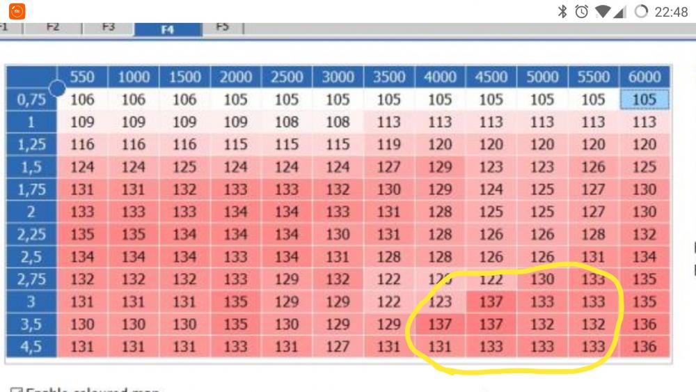

Öncelikler emeğinize sağlık aracıma bu haritayı uyguladım. Genel olarak söylediğiniz gibi +5,-5 aralığında dolaşan değerlerle güzel bir iş çıkarmışsınız. Teşekkür ediyorum.
Fakat altta resimde belirtilen aralıkta daha önce de yaşadığım bir sorun mevcuttu (4000 devir üstünde 3-4 defa titreme) sizin değerlerinizde de bu mevcut (benim araçla da alakalı olabilir.) Araca yüklendiğinizde 4.viteste titreme yapıyordu.
Sizin araçta da bu mevcut mu?
Burada ki değeri 102 lere çekerek titremeyi önledim fakat değer 20-30 aralığında dolaşıyor. Bu konuda sizlerin düşüncelerini merak ediyorum.

Sorun bahsettiğiniz devirle ilgili bir vid paylaşırsanız yardımcı olmaya çalışalım

Video çekme fırsatım olmadı fakat sorunu hallettim ayarlar üzerinde kendiniz uğraşınca sorun ortadan kalkıyor. Ayarları yolda yapmayı göze almalısınız çünkü kendi standart ayarları tam bir çözüm olmuyor.

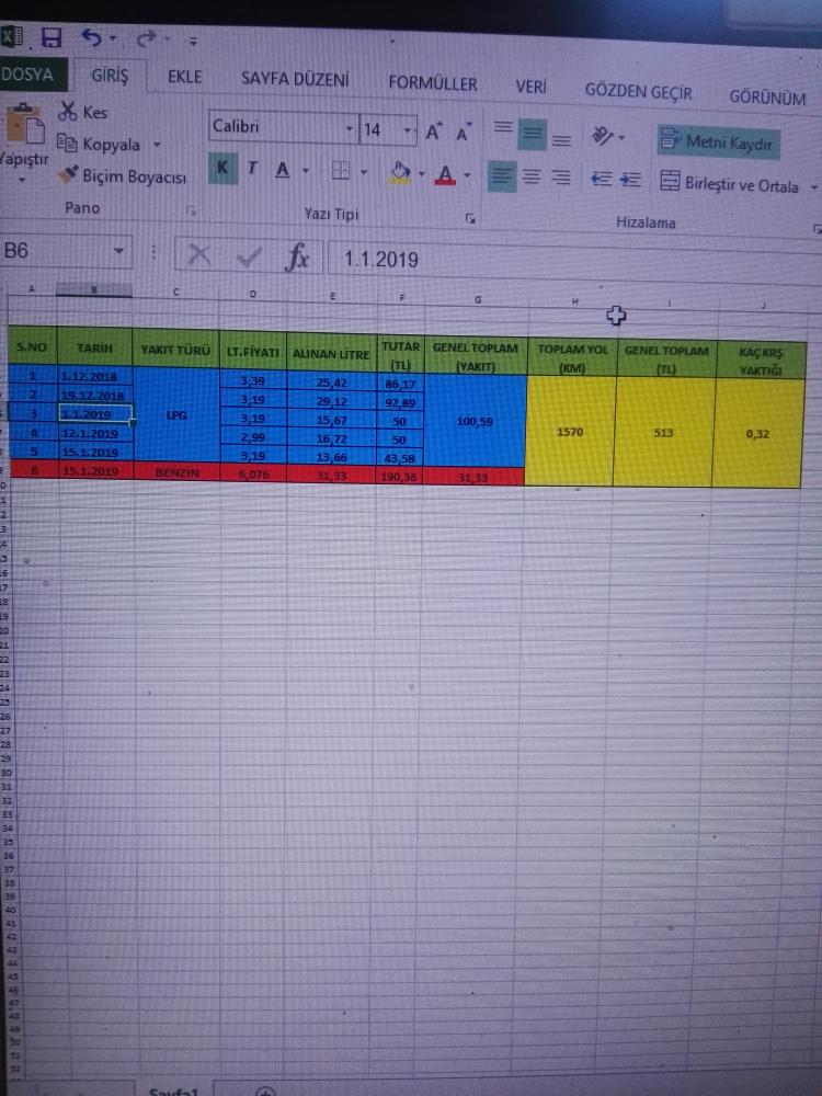

Gelelim en önemli noktaya yakıt son zamdan bir hafta önce hesaplamıştım ve benzin +LPG =28 Kr (Tabi ki Şehirler Arası) Max 30 kuruş olacağını tahmin ediyorum.
Şehir içi Kullanılan alan genellikle 5 km (iş) mesafe benzin + Lpg = 37 Kr.
