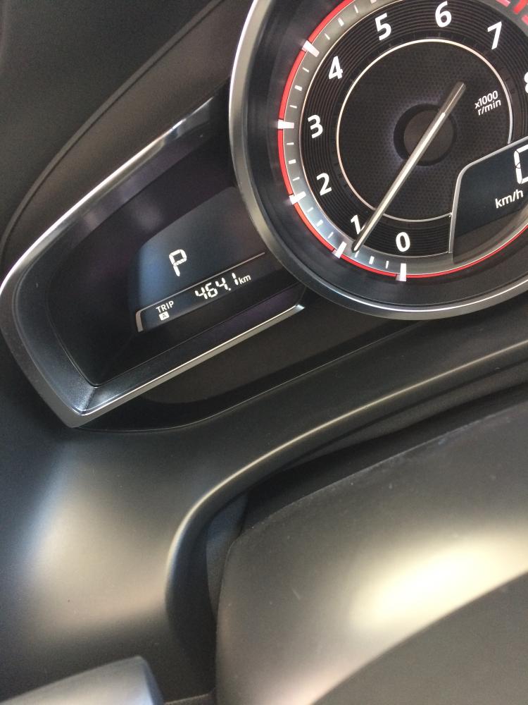

Öncelikle hayırlı olsun tekrardan umarım memnun kalırsınız. Lpg almak için gittiğinizde 100 TL verip 460 km gidince memnun olacağınızı düşünüyorum. Bu benzin fiyatları ile psikolojik açıdan en azından rahatlıyorsunuz.
aynen öyle

Evet ilk depo daha bitmemişti ama ben biter belki diyerek tekrar doldurdum sonuç ortada ve çok memnunum şimdi ikinci depoyu fulledim ikaz ötene kadar kullanıcam benzin deposunuda fulledim LPG bitince ikisini birden ölçüm yapıcam
