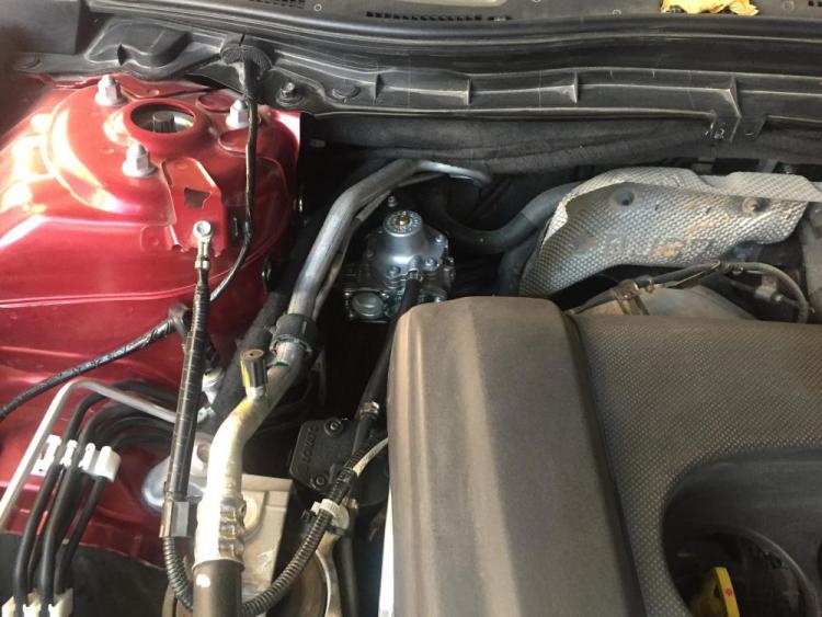

Lavato marka kiti ben taktırdım ve 1000 km yaptım. Genel anlamda bende memnunum kaba taslak hesaba göre 100 km de 7 litre lpg yakıyor uzun yolda. aracım 2015 model 14.000 km de. Firmanın motor garantisi var. aracınız 3 yaş , 20000 km altındaysa garanti yapıyorlar. İzmir 6. sanayi Aktif otogaz'a taktırdım. Mustafa Usta Ar-ge çalışmalarının yapılmış olduğunu Motor numarası P5 ile başlıyorsa sıkıntı çıkmayacağını söyledi. Benim araçta P5 ile başladığı için daha daha sıcak baktım. Fiyat olarak 2000 tl peşin verdim 1500 tl yi 9 taksit yaptılar motor garantisi de içinde. 1000 km doldu cumartesi günü kontrol için uğradım yaklaşık değerlerin 19/1 olduğu 19 lpg yaktıysa 1 de benzin yakmış değerlerin çok az olduğunu söyledi bu ayarla devam. bir kaç resim atacağım umarım yararlı olur.   Benim tavsiyemle Hasan bey de taktırdı ona haber vermemin ardından. Umarım bir sıkıntı ile karşılaşmayız.

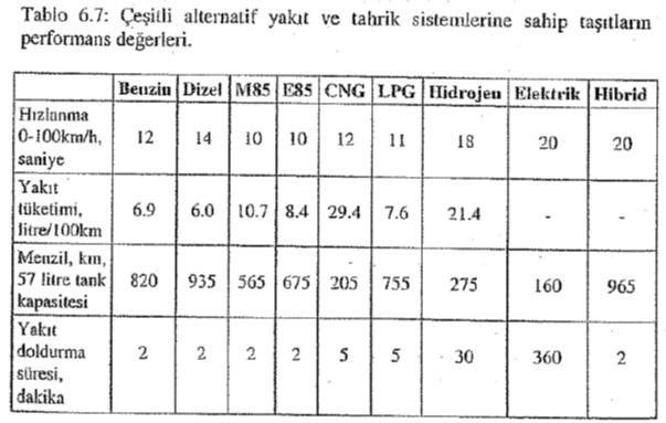

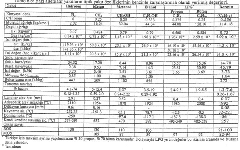

@Zealot hocam. Ali Sürmen'in motor termodinamiği adlı kitabından 2 tablo.
Büyük ihtimalle farklı karışımdaki bütan ve propan oranında lpg kullandığı için  sanırım (7.6-6.9)/6.9=%10 değeri çıkmakta.
Bu yazının öncesinde lpg için yazdığı "Oktan sayısının yüksek olması rağmen enerji yoğunluğu petrole göre, kütlesel olarak %11, hacimsel olarak %33 daha azdır. Setan sayısı düşük olduğu için dizel motorlarında kullanılmaya uygun değildir."
Kütle başına enerji yoğunluğu bu tüketim farklarına neden oluyor yani. Sadece özgül ağırlıklarına bakarsak cng'nin anında tükenmesi gerekir o zaman.

Hocam gözden kaçırdığın nokta iç enerjiler işte. Özgül ağırlıklara göre de oranlandıkları için yaklaşık çıkıyor. Ama halbuki volümetrik verimden dolayı lpgdeki kayıplar daha fazla.
Bir aracın hareketi için enerji gerekir, bu da kullanılan yakıtın enerjisinin motorda mekaniğe dönüştürülebilmesine bağlıdır. Kütlesel debiden hacimsel debiye geçerken de yoğunluk kullanıldığı için benzer sonuca çıkıyor.
Aşağıdaki makalede güzelce açıklamış.
https://www.google.com.tr/url?sa=t&rct=j&q=&esrc=s&source=web&cd=1&cad=rja&uact=8&ved=0ahUKEwixi-vu6u3VAhVDJpoKHWbQDR8QFggmMAA&url=http%3A%2F%2Fwww.mmfdergi.gazi.edu.tr%2Farticle%2Fview%2F1061000841%2F1061000806&usg=AFQjCNGzB224S8nebncpvwAhBO2hH_Ar-Q
Dosyadaki 3. sayfa, sağ altta yazan 485. sayfa 3. başlık altında açıklanmış. Özgül yakıt tüketimi denkleminde de zaten yakıtın kütlesel debisi kullanılıyor. Ama aynı motor için benzin, lpg kütlesel debileri de enerji denkleminden bulunmakta.
