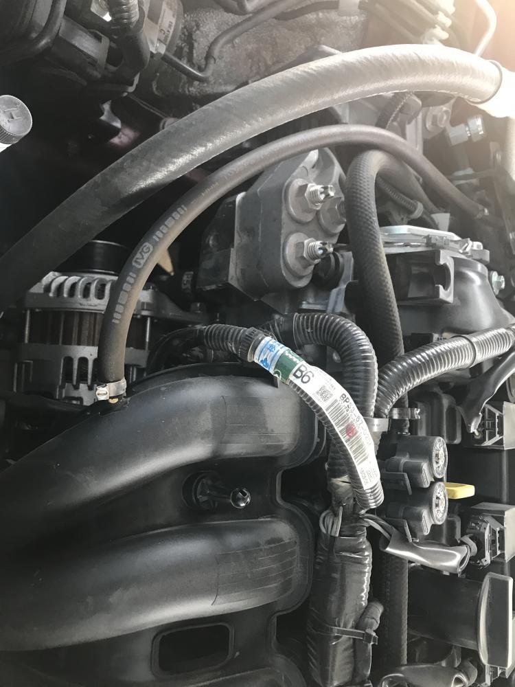

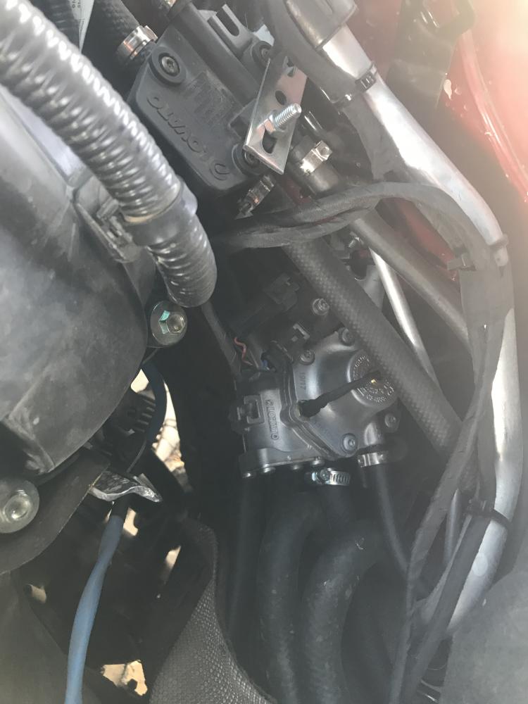

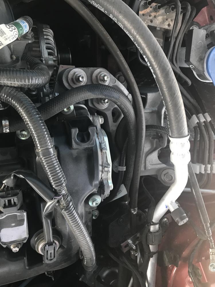

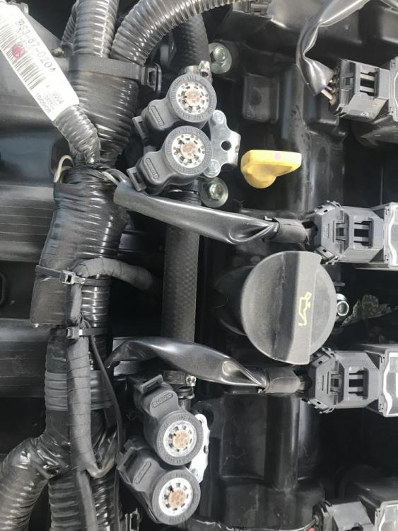

Evet hocam ben sizin yazınızı okuduktan sonra gidip taktırdım.Nasıl bakacağımı söylerseniz yarın bakıp size fotoğrafları atarım.Dediğim gibi teknik ayrıntıları hiç bilmiyorum.Elm Obd Usb cihazım var Pc için hangi uygulamayı kullanıp bakayım.
h_sahin    63
h_sahin
7 dakika önce, ikarayel :
Üstadım ben cep telefonundan bağlanıyorum, Torque programını kullanıyorum. İos da malesef uygun bir program bulamadım, androide torque pro satın aldım. Youtube da kullanım detayları var.  Pc için cihazın yanında gelen cd de program var kurdum ama kullanmadım. Ltft ve stft değerlerinizi gözlemlemenizi tavsiye ederim. Benim 15 20 25 havalarda uçuşuyor :)
Birde mümkünse montaj fotoğraflarını paylaşırmısınız, benim emme manifoldunu yanlış yerden delmişler Kayseride düzeltildi acaba sizinkindede aynı hata varmı merak ettim ?

Fotoğrafları anca atabildim Ağrı’dan Antalya’ya gittim.Yeni döndüm.Dönüşte 1600 km yol yaptım.İstikamet Antalya-Konya-Kayseri-Sivas-Erzincan-Erzurum-Ağrı  286 lira lpg aldım.Lt olarak 105lt. Benzinde ne kadar yaktı bilmiyorum.Yokuşlarda çekişi düştü hafif eğimli yollarda fark yok.Yokuşlarda bariz belli (%7-10 ve daha fazla eğimli yerlerde).Mesala benzinde 4. Viteste 115 km ile çıktığım yokuşu lpg de 3. Viteste aynı hızda çıkabiliyorum.Genel olarak memnumum ama doğru yada hatalı montaj konusunda deneyimlerinizi bekliyorum lpg takılalı 8000 km olmuş bu arada.

Zealot hocamın konuda daha önce dediği gibi, direk enjeksiyonlu motora sonradan manifolddan lpg uygulaması sonrası güç düşüşü olacağı bariz belliydi. Yine de elm327 cihazı alarak aracınızın yakıt trimlerinin değerlerini takip ederek ayarı düzgün mü değil mi onu anlayabilirsiniz. Ayrıca yaptığınız yol güzergahında ciddi dağ geçişleri var, ve rakım yükseliyor. Rakım yükseldikçe gücün düşmesi de zaten olağan birşey.
Yakıt değerleriniz harika. 6.5 litre lpg süper ötesi o kadar rakım çıkmanıza rağmen. Aracın göstergesindeki rakam neydi? Benzin göstergesinden %20 fazla yakması lazım bu depodaki lpg hesaplarınızın. Açıkçası aracın biraz fakirde kaldığı için yeteri güç veremediğini de düşündürdü bu lpg tüketimi. Yolda ayar yapıldı mı lpg için?
