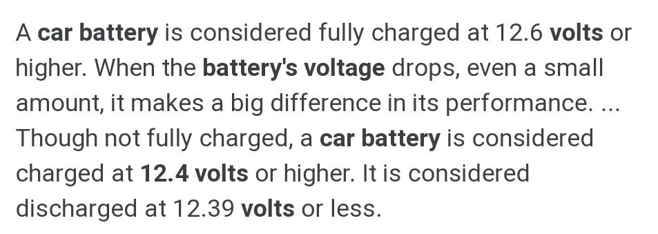

72'lik Mutlu aküyü(kodunu anımsamıyorum) tam 5 sene kullandım, son 3-5 ay sabah ilk marş geç çalışmayı, hafif sapıtan vites geçişlerini saymazsak gayet memnundum.
Bu kontrol modülü, ateşleme voltajı, alternatör vs. verilerini de 3 senedir takip ediyorum, Mutlu sağlamken, kontak kapalı 12.60-70 v, marşa basınca hepsi 13.7-14.7 volt arasıydı. Şu an alternatör hariç, diğerleri akü gibi eşik değerde.
Benim sorun yeni aküden, şarj tutmuyor diyorum. Başka birşey çıkarsa da, yazarım.
